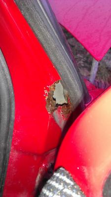

under viften så er det en "kopp" av noe slag. den er full av vann. bilen bruker ikke noe vann heller. er kjøleveske på bilen. så hadde kjent det på smaken på vannet hviss det hadde vert kjølevann. jeg fant forøvrig et rusthull bak med hengslene på pass siden tett bak frontrute. legger ut et bilde av dette. kan det ver at vannet kommer inn der, og renner inn under vifta?. nå har jeg tatt hageslangen fatt og spylt nedi "vannhuset". kommer ingenting vann inn der, så alle dreneringer virker som dem skal ser det ut for. men den koppen er full av vann og gulvet er dassvått.

satt på det svarte dexelet på vannhuset. spylte nedi der. da kommer det dråper med vann inn der vifta skal stå. men hvorfor det? er den plasten som leder vannet ikke satt riktig på plass?.
Spylte du rett ned i luftinntaket til kupeviften? Da er det ikke rart at det kom vann inn i bilen, det er en grunn til at det skal være et plastdeksel over luftinntaket. Hvis du heller vann oppå dekselet skal det renne ned gjennom et dreneringshull i hjørnet foran luftinntaket og ut bak forhjulet.
