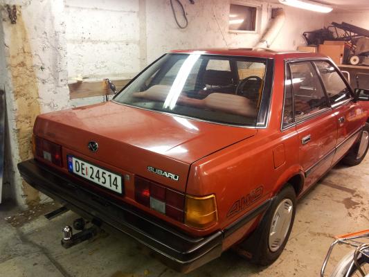

Gikk for 2 mnd siden til innkjøp av "ny" vinterbruksbil, en relativt urørt 85 modell Subaru 1.8 GL som den heter her til lands. Med beskjedne 174k på telleren. Har alltid vært svak for disse bilene, så da måtte jeg bare slå til.

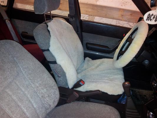

Siden jeg begynte å bruke den har jeg gjort lttegrann. Begynte med å ta ut setetrekkene forran, de var passe slitne, men lot trekket i baksetet være i.
