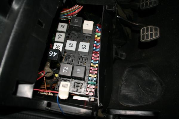

Har abs på min Gtd. men den virker ikke lenger. jeg har eid bilen før, og da virket den. er et ABS lys i bilen som skal lyse når tenningen slås på. men den er død. og alle hjul låses konstant. hvor kan feilen ligge?. er det et Relé? defekt ABS-pære inni bilen?. hørt at den må virke for at abs skal virke. kansje jeg er helt på vidda nå. hvilket nr er det på releet?

abs systemet har 2stk releer og 2stk sikringer på toppen av sikringsboksen under dash :)
feilen kan ligge der. evt død hjerne/sensorer
dårlig jording mellom abs og motor kan forårsake problemene
er vel grønne sikringer om jeg husker rett :) (30 amp?)
så, sjekk sikringer, sjekk releer. kan være grilla. eller bare dødd av alderen.
