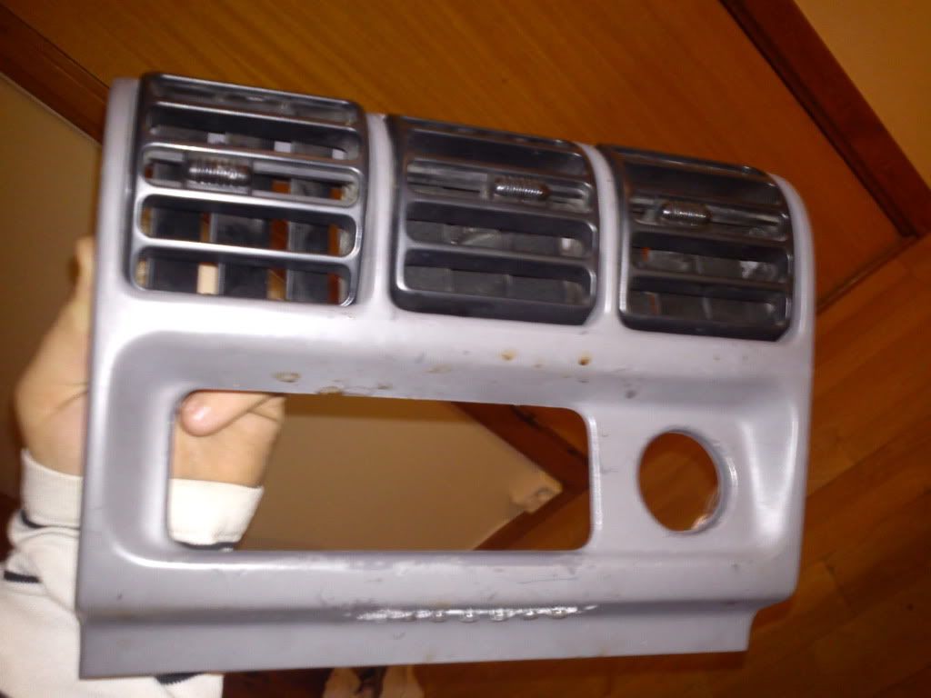

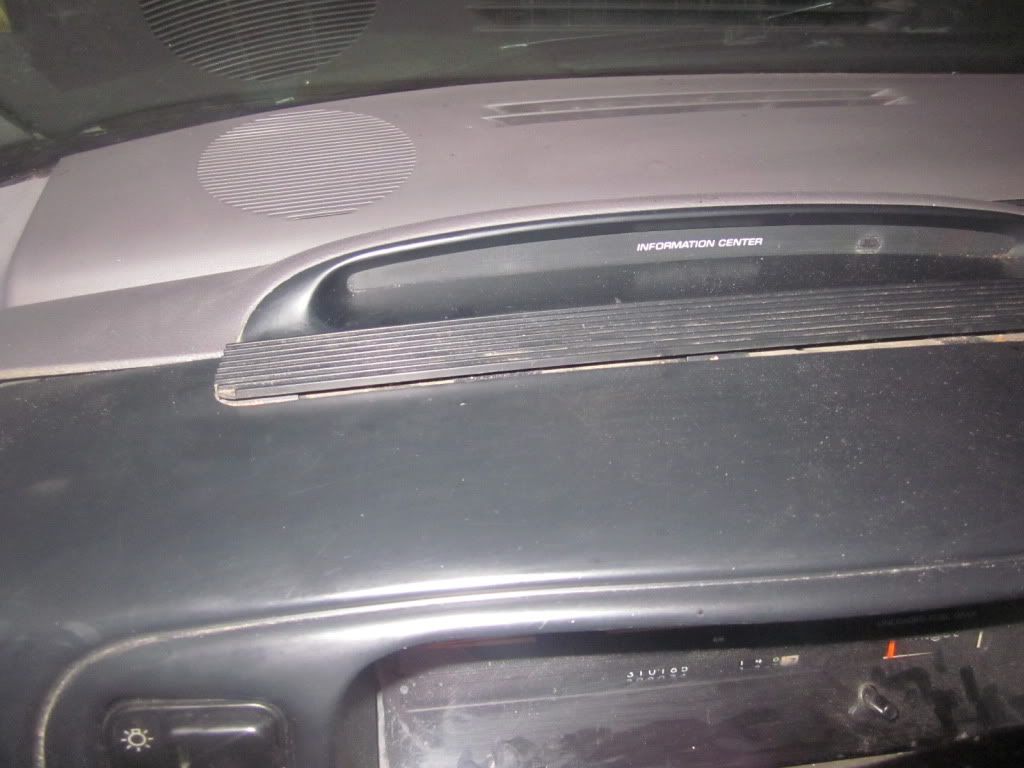

ThomasEK Skrevet November 25, 2011 Forfatter Rapporter Share Skrevet November 25, 2011 (endret) Tenkte jeg skulle bytte cd-spiller med en Denver som har touch screen og videoavspilling.. Lettere sagt enn gjort det vist, så jeg tok noen bilder å setter isammen en liten "Know how" guide :) Gamle Kenwooden som skal erstattes: Orginalt står det en kasset spiller der i "amerikansk størrelse" (1,5din?). Det plastikk dekslet som jeg har her fra før av får du kjøpt veldig billig på ebay, eller hoss en lokal bilstereo forhandler :) Det som må vekk for å kunne ta ut cdspiller er den delen av dashbordet som går rundt speedometer, lyktebryteren, bakrutevisker kontroll og O/D kontroll (Overdrive). Begynte med å fjerne dekslet rundt varmeapperatet, luftdysene følger med ut og alt er bare festet med stål klips. Brettet forsiktig ut me tynt flatt skrujern; På undersiden av "dashbordet" som skal ut sitter det 3 skruer. 2 stk under der cd-spiller sitter og en under lyktebryter: For å komme til alle skruene på toppen så må dekslet til front høytallerne ut, denne er og bare festet med stål klips. Vippet den forsiktig opp med flatt skrujern i ene enden og dro opp resten så var den ute. Dekslet ute av bilen: På oppsiden av speedometer så sitter det et display som står "Informasjon senter" på, først må den svarte listen løftes opp. Denne er også festet med stål klips og løsnes på samme måte som høytaller dekslet; deksel av: Informasjon senteret må av for å kunne løfte opp "dashbordet", det er festet med 3 skruer på framsiden (der så listen satt) og 3 skruer på baksiden (der så høytaller dekslet dekket). Husk å være forsiktig med klips som går opp til kretsbordet. Denne var av veldig sprø plastikk og satt godt fast... Baksiden av informasjon senteret: Stikket som er koblet i kretsbordet: Når denne er ut av så ser du resten av skruene som går til dashbordet, husker ikke om det 4 eller 6 skruer igjen under der. Da er det bare til å dra dashbordet imot deg og opp, for å spare litt tid så lot jeg være å koble ifra flere stikk og bare vippet den opp på ene siden: Da kom jeg til de 2 skruene som holder "dekslet" til Cdspilleren: Så er det bare til å montere på plass ny spiller i "dekslet", hvis du/dere har orginal spiller så får du kjøpt billig ISO overgang på Ebay.com (søk Voyager iso) eller så har noen av bilstereo forhandlere det også :) Så er det bare til å montere det sammen igjen, i samme rekkefølge som det kom av. Alle skruene unntat de 2 som holder Cd-spiller dekslet på plass er like. Så trenger ikke markere hvor de enklete skruene går. Husk å være forsiktig når dekslene dunkes på plass igjen så du ikke bøyer eller knekker noen fester :) Ferdig resultat med nye Touch spilleren: Var mye arbeid for å få ut en Cd spiller, den nye ramma er en universal ramme og cdspiller er ikke skrudd fast. Bare i "klipsene" på ramma, så hvis den skal ut av igjen så kan jeg bare bruke vertøyet som fulgte med som du pleier i "vanlige" biler :) Håper denne kommer til nytte for noen :) Ligg gjerne igjen en kommentar ;) Endret November 25, 2011 av ThomasEK Siter Medlem av Østfold Gatebilklubb: http://www.gatebilklubben.no/ Moderator på StreetMeet http://www.facebook.com/ChryslerStratusNeonSebring Vår neon :) "If in doubt, flat out!" Lenke til kommentar Del på andre sider More sharing options...

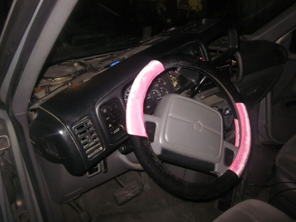

ThomasEK Skrevet November 25, 2011 Forfatter Rapporter Share Skrevet November 25, 2011 Å ja, dama ville ha et ratt trekk i vinter.. Så hu kjøpte et på jula som selfølgelig var rosa me blomster xD hehe Siter Medlem av Østfold Gatebilklubb: http://www.gatebilklubben.no/ Moderator på StreetMeet http://www.facebook.com/ChryslerStratusNeonSebring Vår neon :) "If in doubt, flat out!" Lenke til kommentar Del på andre sider More sharing options...
tommy1033 Skrevet November 26, 2011 Rapporter Share Skrevet November 26, 2011 Å ja, dama ville ha et ratt trekk i vinter.. Så hu kjøpte et på jula som selfølgelig var rosa me blomster xD hehe hadde eg og sakt :D Siter Lenke til kommentar Del på andre sider More sharing options...
ThomasEK Skrevet November 26, 2011 Forfatter Rapporter Share Skrevet November 26, 2011 ;) med rosa belte puter :P Siter Medlem av Østfold Gatebilklubb: http://www.gatebilklubben.no/ Moderator på StreetMeet http://www.facebook.com/ChryslerStratusNeonSebring Vår neon :) "If in doubt, flat out!" Lenke til kommentar Del på andre sider More sharing options...

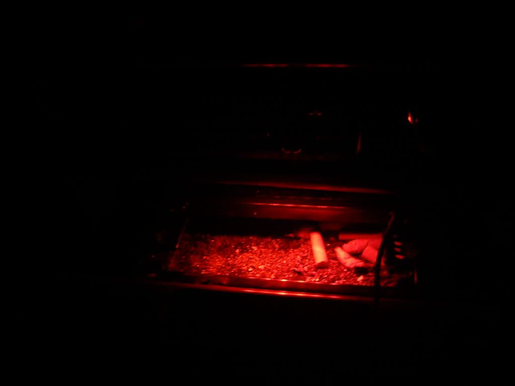

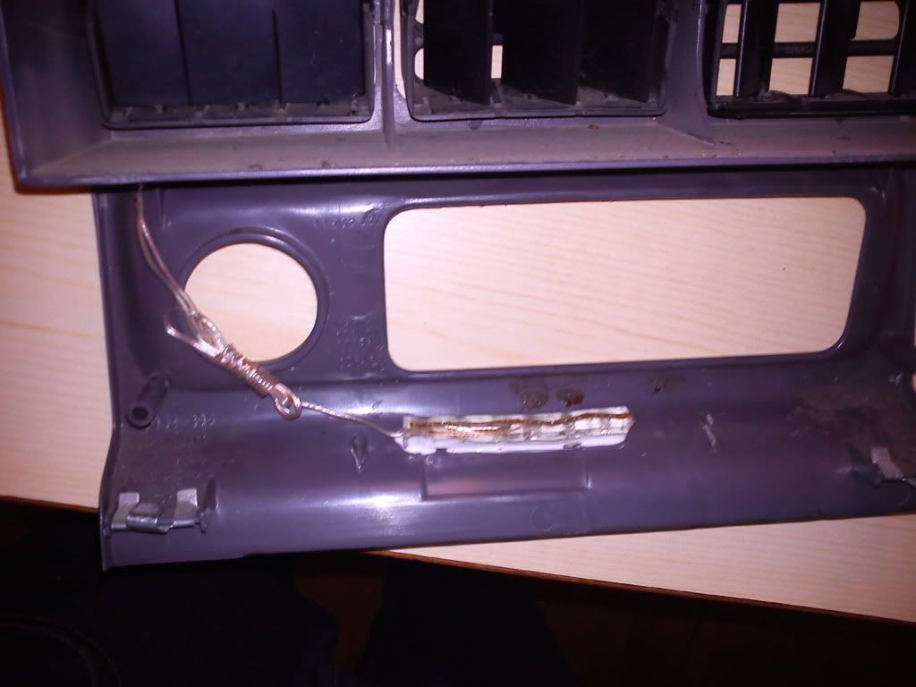

ThomasEK Skrevet November 27, 2011 Forfatter Rapporter Share Skrevet November 27, 2011 (endret) Ble lei av å bomme på askebegeret når det er mørkt :P (Pæra var vekke å fant ikke noe type nr). Så klipte opp en av strimlene til ene LED lyset og skjærte ut større hull i dekslet. Satt det til liming og ut å prøve etterpå :D :blunk: Endret November 27, 2011 av ThomasEK Siter Medlem av Østfold Gatebilklubb: http://www.gatebilklubben.no/ Moderator på StreetMeet http://www.facebook.com/ChryslerStratusNeonSebring Vår neon :) "If in doubt, flat out!" Lenke til kommentar Del på andre sider More sharing options...
ThomasEK Skrevet November 27, 2011 Forfatter Rapporter Share Skrevet November 27, 2011 Var ute å koblet opp, ble ganske så bra :) Bare for å vise hvor det dreier seg om, kan se litt av diodene på bildet. Men ifra setet så ser du ikke selve dioden så du blir ikke blendet eller forstyrret :) Å resultatet i mørket, tatt me mobil kamera så.. :P Syns det ble bra jeg :) Siter Medlem av Østfold Gatebilklubb: http://www.gatebilklubben.no/ Moderator på StreetMeet http://www.facebook.com/ChryslerStratusNeonSebring Vår neon :) "If in doubt, flat out!" Lenke til kommentar Del på andre sider More sharing options...
