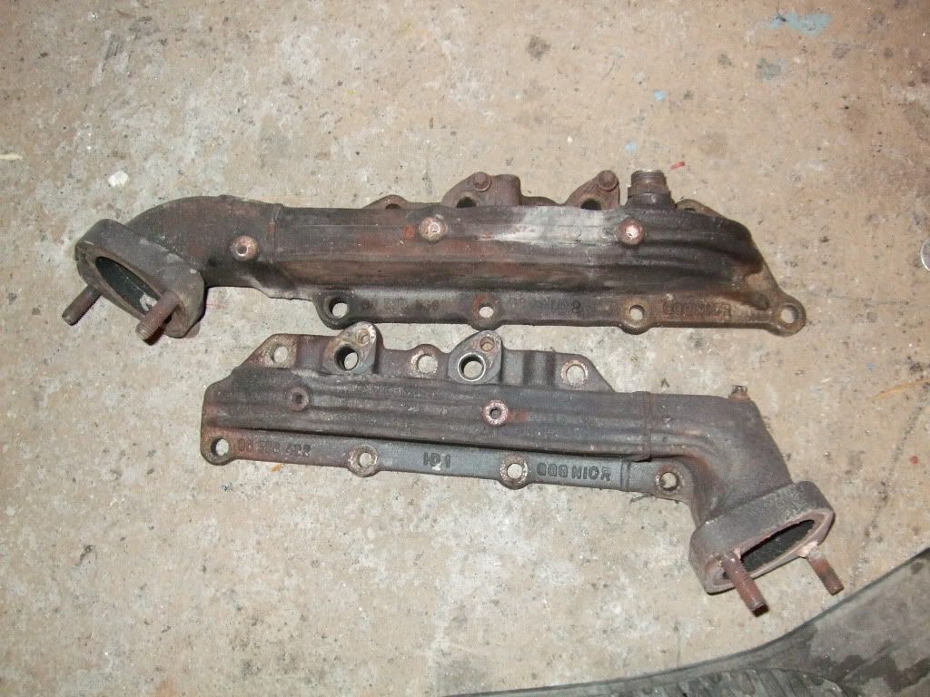

Jeg har så flaut lite peiling, så da spør jeg dere :) Bilen har en fiselyd når den er kald, men når mottoren blir varm så slutter den(for det meste isåfall).
Etter en del søk på diverse forums o.l har jeg ikke funnet en direkte forklaring på hva det er eller hvor mye jobb det er å fikse. Folk spør hele tia hva lyden er, og jeg klarer ikke å forklare.
Så kan noen av dere vennligst forklare hva som er galt? Lurer også på om motoren må tas ut for å fikse dette? Hvor mange timer tar det å fikse?
Håper noen kan hjelpe meg å forstå hvertfall noe av det her :P
høres ut som om at du har lekasje i manifold ja, må ikke ut med motor som jeg vet. men er bare skru av manifold dra den til sies sett inn ny pakning og skru den sammen igjen, om du må av med innsug evt andre deler vet jeg desverre ikke da jeg ikke er særlig kjent med opel :)
