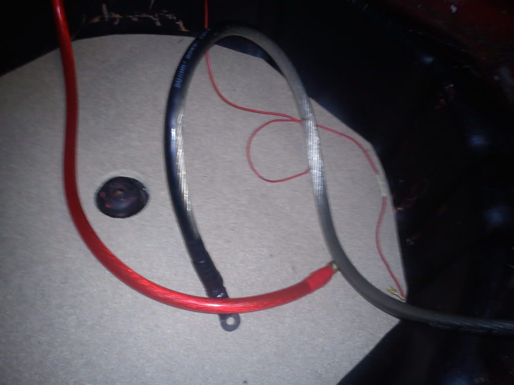

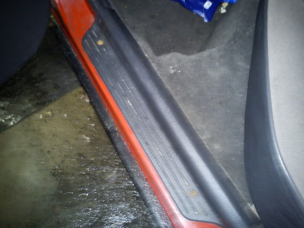

ThomasEK Skrevet Desember 15, 2011 Forfatter Rapporter Share Skrevet Desember 15, 2011 Gjort litt idag.. Pusset rusta som lå nedi reservehjulsbrønnen, var ikke så mye rust.. Men greit å få det vekk å tørke opp litt nedi der før jeg skal ligge sponplate der :) OPS! MOBIL BILDER IDAG OGSÅ, DAMA TOK KAMERA ME TIL LONDON :p Tok et lag me Carosol tectyl for å skjerme mot framtidig rust.. La opp en ny jording igjen idag :) Pussa godt sånn at jeg er sikker på at det er god kontakt.. Tilslutt monterte jeg alle listene igjen på begge sider, trakk litt ifra dørene å kom litt vann inn når jeg kjører på Is/vann. Tok bare bilde av ene siden :) Nå blir det jo snart mørkt igjen :P Men imorgen blir det å først hente nye subben i Lillestrøm også skal det dras nye ledninger på The big3 :) Gleder meg til imorgen ;) Siter Medlem av Østfold Gatebilklubb: http://www.gatebilklubben.no/ Moderator på StreetMeet http://www.facebook.com/ChryslerStratusNeonSebring Vår neon :) "If in doubt, flat out!" Lenke til kommentar Del på andre sider More sharing options...

ThomasEK Skrevet Desember 15, 2011 Forfatter Rapporter Share Skrevet Desember 15, 2011 Tatt ifra feste til baksete ryggen ja, var en grei plassering + jeg kan ha litt kortere kabel = Bedre jording ;) Midlertidlig så er det 25mm2 jording, får gikk tom for 50mm2 :/ Men skal se om vi har noe Kabel igjen på jobben i morgen så jeg får skikkelig jording :) Se om jeg finner meg en Sponplate og, så jeg kan begynne å kappe litt ;) Siter Medlem av Østfold Gatebilklubb: http://www.gatebilklubben.no/ Moderator på StreetMeet http://www.facebook.com/ChryslerStratusNeonSebring Vår neon :) "If in doubt, flat out!" Lenke til kommentar Del på andre sider More sharing options...

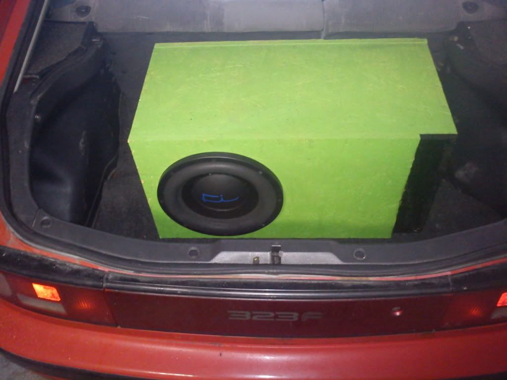

ThomasEK Skrevet Desember 16, 2011 Forfatter Rapporter Share Skrevet Desember 16, 2011 (endret) Da var BABY'en min komt hjem :D :D hehe.. Som sagt så er det noen heftige specs på denne: (Dual 2) DUAL 1 | DUAL 2 Fs: 56.3 Hz | 55.3 Hz Re: 0.7 Ohms/coil | 1.4 Ohms/coil Qms: 7.45 | 7.69 Qes: .26 | .25 Qts: .25 | .24 Mms: 214g | 222g Sd: 480cm^2 | 480cm^2 Vas: 12.1 l | 12.1 l Spl: 91.1dB 1W/1m | 90.8dB 1W/1m Bl: 20.2 N/A | 28.8 N/A Xmax: 28mm | 28mm Rms: 3000W | 3000W Sealed box: N/A cuft | N/A cuft Ported box: 1.5-2.5cuft | 1.5-2.5cuft Sub OD: 12.500” | 12.500” Cut ID: 11.125” | 11.125” Mounting depth: 7.250” | 7.250” Displacement: 0.18cuft | 0.18cuft Høy følsomhet og tåler MYE strøm er en god blanding ;) hehe Den lille som skal drive dette da: (Så godt som den kan da :P ) Er noen greie specs på denne og: RMS Power @ 4 ohms 650 watts x 1 channel RMS Power @ 2 ohms 1300 watts x 1 channel RMS Power @ 1 ohm 2000 watts x 1 channel Men blir langt ifra hva denne subben takler :D Fant en liten video om hva denne subben klarer i en golf, anbefaler å se hele video. Interiøret rister ganske bra på slutten :) (Er faktisk den samme, bare se på kassen :D ) MB Quart'en gir nok litt mer strøm en Hifonics, men begge er oppgitt til 2000rms i 1ohm. Så skal bli spennende :yodude: Endret Desember 16, 2011 av ThomasEK Siter Medlem av Østfold Gatebilklubb: http://www.gatebilklubben.no/ Moderator på StreetMeet http://www.facebook.com/ChryslerStratusNeonSebring Vår neon :) "If in doubt, flat out!" Lenke til kommentar Del på andre sider More sharing options...

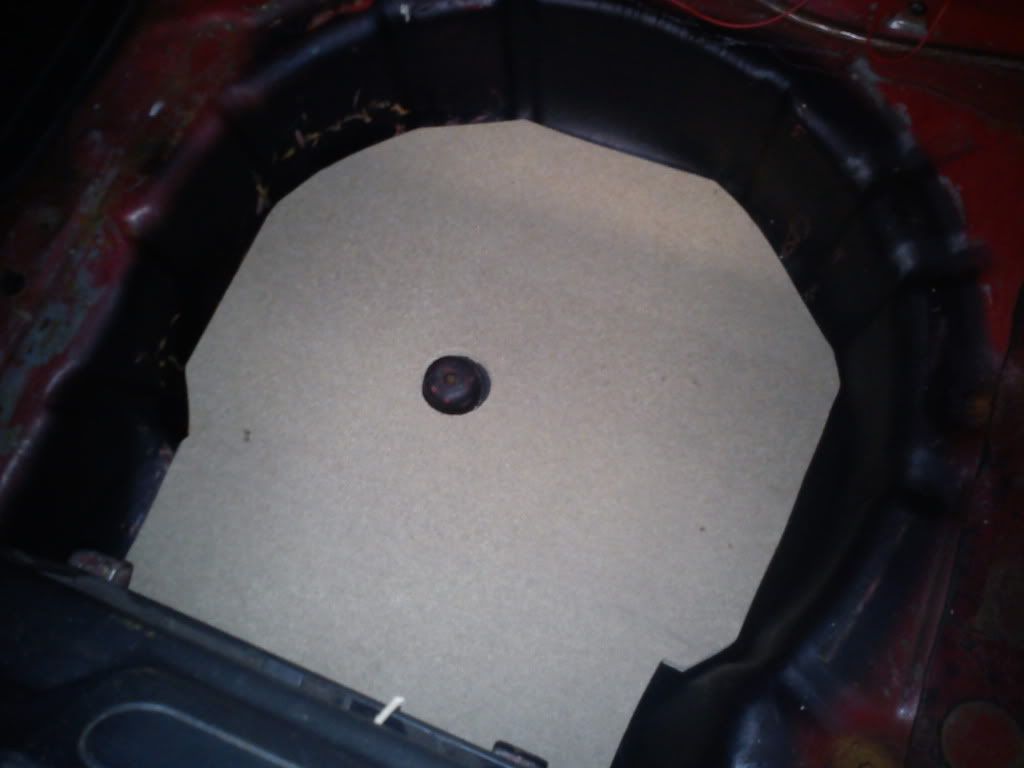

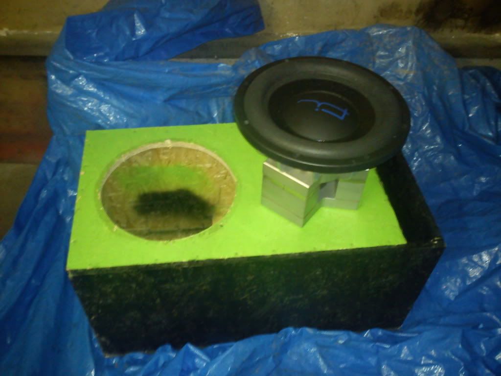

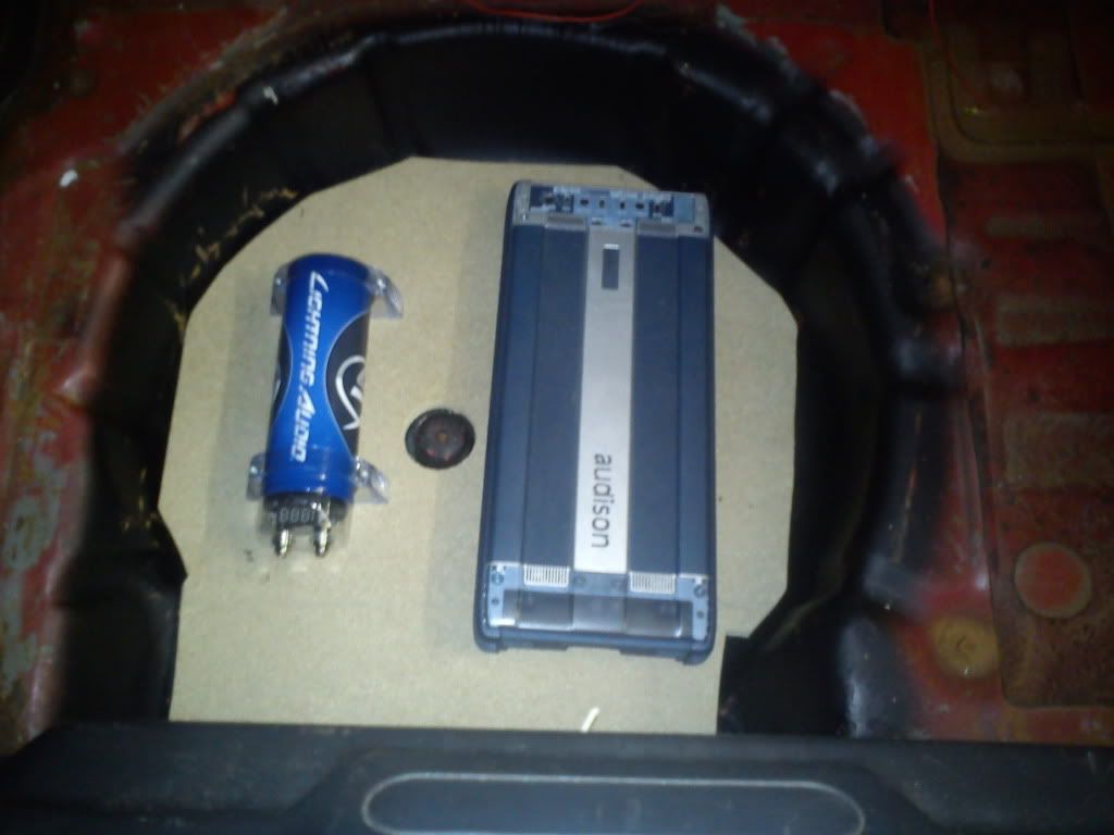

ThomasEK Skrevet Desember 17, 2011 Forfatter Rapporter Share Skrevet Desember 17, 2011 Da har jeg fått montert ny jord kabel og montert høytaller kabler på subben :) Fy fan så tungt det elemente er... hehe Fikk og skjært til en sponplate som passer i reservehjuls brønnen, så da blir forsterkere å ledninger skjult :) Noen bilder etter idag: Sponplaten: Prøvde ut me Audisonen for se om det er plass til Hifonics'en.. Er ikke sikker enda :/ Fikk lagt opp 50mm2 Jordings kabel, så da vett jeg at kablene er godt dimensjonert :D Tok å skrudde subben ut av kassen for å feste høytaller kabler, den er parallell koblet nå så vil gi ca 1ohm til monoblokka (Egentlig 0,7ohm men håper det går bra :wonder: ) Brukte 4mm2 kabler, har sett mange som bruker 8 og 10mm kabler.. Får håpe 4 holder :) Så skrudde jeg subben tilbake å satt på plass i bilen igjen, utroli tungt å løfte inn og ut.. Men er litt fuktighet i garasjen, så tør ikke å la den stå der og har ikke plass inne :P Så da var det bare å vente på monoblokka da... :hmmmmmmmmm: Siter Medlem av Østfold Gatebilklubb: http://www.gatebilklubben.no/ Moderator på StreetMeet http://www.facebook.com/ChryslerStratusNeonSebring Vår neon :) "If in doubt, flat out!" Lenke til kommentar Del på andre sider More sharing options...
