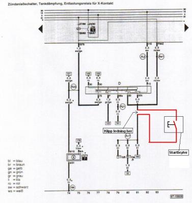

Noen som har peiling/erfaring med Start/Stopp knapp til motoren?
thomasb86
Det der er nok bare en "fancy" startknapp eller fjærende trykkbryter, mest sannsynlig av ræva kvalitet.
Skal du ha ett opplegg som gjør at tenning skrues på og bilen starter av seg selv med ett trykk, så krever det litt elektronikk for å bli velfungerende.
Jeg syns ærlig talt det er enklere å bare vri om nøkkelen enn å først vri om nøkkelen, så trykke på en knapp.

Joda, men trimming gir morro, noe en ekstra knapp ikke gir ;) Ok da, om trådstarter vil ha denne knappen så må han fjerne rattlås og alltid ha tenning på, noe som vil gi store utfordringer hva batteri angår ;) Eller han kan gjøre som Einar beskriver over, først vri om nøkkelen, så trykke på en knapp. I såfall gjør han som jeg raskt har tegnet inn under.
Endret av Quattro73

Dette hørtes lettest ut egentlig... har jo sentral lås med alarm i tillegg.. så det er jo gjennomførbart sånnsett...
