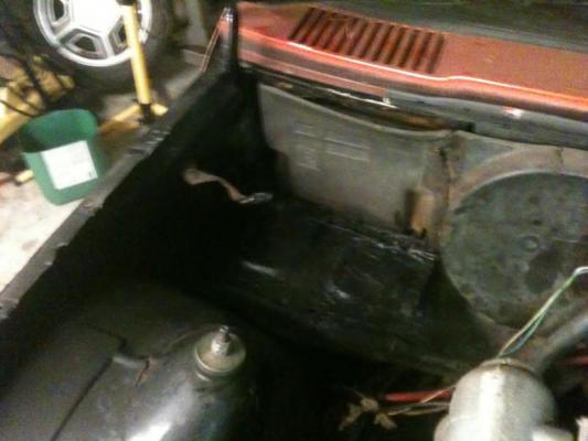

Så var det andre sia.. Den var verre..
[ATTACH]26413[/ATTACH]
Var bare å ta vinkelslipern fatt, og samme prosedyre ble fulgt på denne sia å.
[ATTACH]26414[/ATTACH]

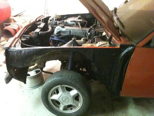

Ser sånn ut i skrivende stund:
[ATTACH]26415[/ATTACH]
