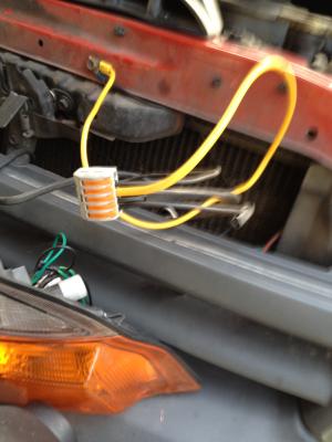

Vet ikke hvordan jeg skal få lys til 100'watten, for nå har jeg dratt positiv kabelen over hele motorrommet og koblet meg inn til parklyset, og det lyser på park, men du sier at jeg skal legge opp en kabel til, hvordan skal man tilkoble den? skal den koble seg opp til den positive koblingen til de 2 andre lysene? eller hvordan fungerer dette..?

Hvis du kobler pluss og minus på pæra, så blir det lys. Ikke ellers.. parklys og fjernlys går på to helt forskjellige kretser.
Jeg har koblet positiv kabel fra den lykten i midten, til positiv kabel til parklyset. Og orginal park lyser og park til lykten lyser, men skal jeg da legge en kabel fra releet til de tre lyktene da? Altså en kabel til park og en kabel med de to andre lyktene?

Hvorfor har du gjort det? Den skal jo ikke lyse med parklys..
Du skal strekke 1 +ledning til hver pære fra rele! og hver pære skal jordes!
parklyspære skal ikke ha noen som helst forbindelse med pæra i lykta!

Nå er det jo bare snakk om EN lykt med parklys da, og den lyser jo med det orginale parklyset, så det er ikke det som er problemet... Det er den 100 watten i midten i lykta... For jeg har koblet positiv kabel til de to hella rallye 3000 sammen fordi de har ikke parklys, så når jeg når jeg setter på lysene lyser da tre parklys, de to orginale og den parklys sirkelen til ekstra lyset. Men når jeg setter på fjernlyset så lyser kun to lykter, og det er da de hella rallye 3000, mens den tredje lykten lyser med parklys med tilførselen fra det orginale parklyset

Hvis jeg har forstått deg riktig, så skal du ha fjernlys i midten?!
Da må du legge opp strøm fra rele og jord til denne løkta.
Stemmer, skal være 3 lykter med fjernlys, altså 2 stk hella rallye 3000 og en hella et eller annet med en parklys sirkel i midten...
Men hvordan skal jeg få både en kabel til 100 watten og en til parklys i en lykt da? Når allerede den positive kabelen er koblet opp på det orginale parklyset?
