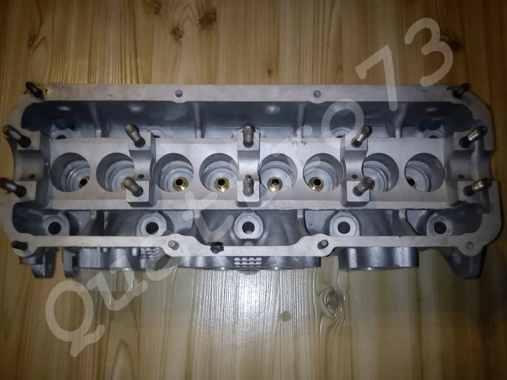

Btw Quattro73: Om en an kamklavene skulle ryke sund om man skrur dem på feil så kan man igrunn kaste toppen sies det. Finnes det ikke en mulighet til å bytte dem ut? Ser KRB hadde nye kamklaver til 20vt i fjord. Hvilke pris husker jeg ikke, men dette måtte da ære en mulighet for Velox å kunne lage til andre motorer også?

Kamklavene er unike, dvs kamklaver til en topp passer ikke dermed i en annen topp av samme type. I tillegg må de stå riktig vei og på riktig sted (er nummererte).
Tar man f.eks. kamklave nr 3 fra en '89 Golf med RP-motor og setter der kamklave nr 3 skal stå på en annen '89 Golf med RP-motor så vil det ikke passe. Kan da ende opp med scenarioet på bildet under.
Har en sprell ny 8v x-flow topp liggende her, en som mangler alle kamklavene. Er derfor verd sin vekt i, ja, aluminium ;)

Det som er. Under produksjon er alle opplagringene linjeborret samtidig mens de er montert på toppen, tightet med moment, slik at dette blir 100%. Det er selvsagt mulig å lage nye, men da må en og en tilpasses.
Ja, toppen passer på de fleste R4-blokker. Er egentlig til 2.0 ABA-motor.

Topp fra VW Beatle eller noe med andre ord?
Veit klavene er linjeborret, men trodde nå det skulle gå ann å få byttet dem med tanke på at Kay Roger solgte nue bukker. :wonder:
