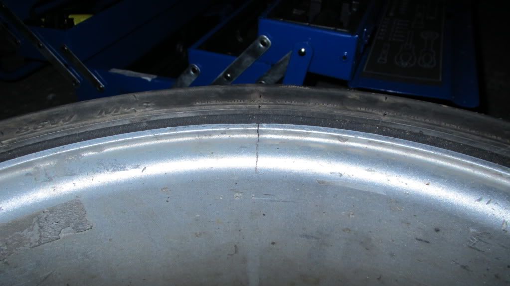

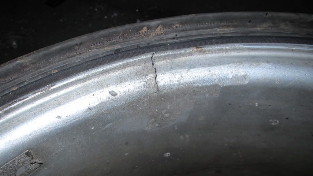

har noen fine Momo Arrow 16" felger liggende..
Men ene felgen har et punktert dekk og har sprekk i selve felgen :(
Går det an å få fikset/sveiset dette?
Skulle gjerne hatt disse felgene, de passer skikkelig godt på bilen! :)
