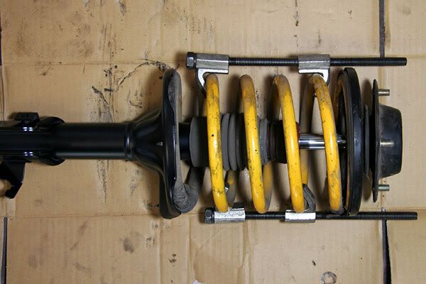

Fattern sier at jeg ikke trenger nye fjærer, men at jeg bare kan sette på noen fjær klemmer, klemme sammen fjærene til bilen er lav nok, og kjøre med de på :ahahahhaha:
Men har en liten følelse om at det ikke blir helt lovlig.. Noen som vet? :)
Det er slike ejg snakker om;

Di klemmene du har på bildet der er ment for å klemme sammen fjørene i forbindelse med at dem skal skrus av. Dem faren din antageligvis sikter til er disse: http://www.biltema.no/no/Bil---MC/Bilreservedeler/Chassisdeler/Fjaring/Fjaring-ovrig/Hoyne--og-senkesett-2-stk-341712/
Dem er overhodet ikke lovlige, og om politiet skulle stoppe deg med disse så mener jeg å ha hørt ett eller annet om at skiltene dine fort blir borte. Kjøp heller ordentlige senkefjører du, som er godkjente. (Gjerne coilover om bilen skal beholdes) I tillegg til at dette er mer trafikksikkert. Det dummeste du kan finne på å gjøre er å begynne å kødde med dempere, fjærer, bremser osv. Dette er ting du burde sette veldig høyt på lista og som er utrolig viktig! Slike billigløsninger som disse fjærklemmene og kutting av originale fjører er for IDIOTER og ikke oss andre ;)

Ser disse klemmene som far din snakte om, disse er som nevnt av andre til bruk for å presse sammen fjæra. Og jeg kan se for meg ved en slik løsning, vis du treffer en fartsdump kraftig så kan det skje noe rart....
