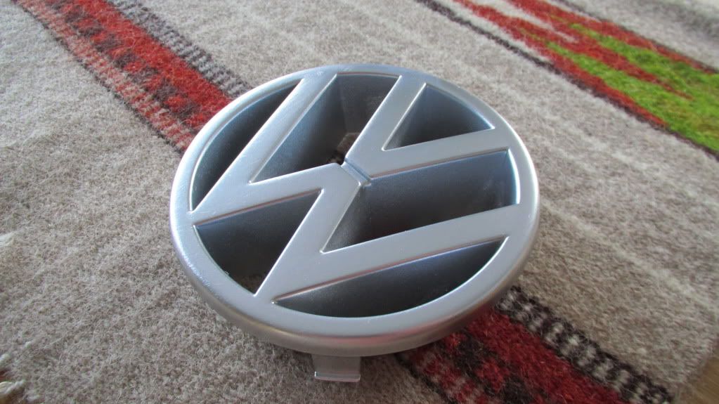

Volkswagen-merket på grillen har blitt lakkert :)

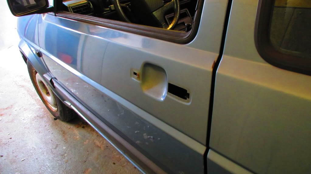

Ellers, så har jeg også klart å knekke det "nye" dørhåndtaket i tillegg, så nå ser det slik ut:

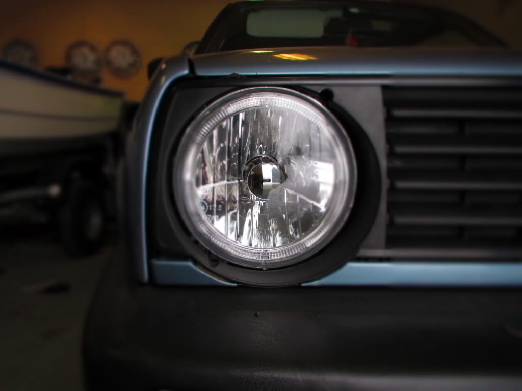

Angeleye-lys ?

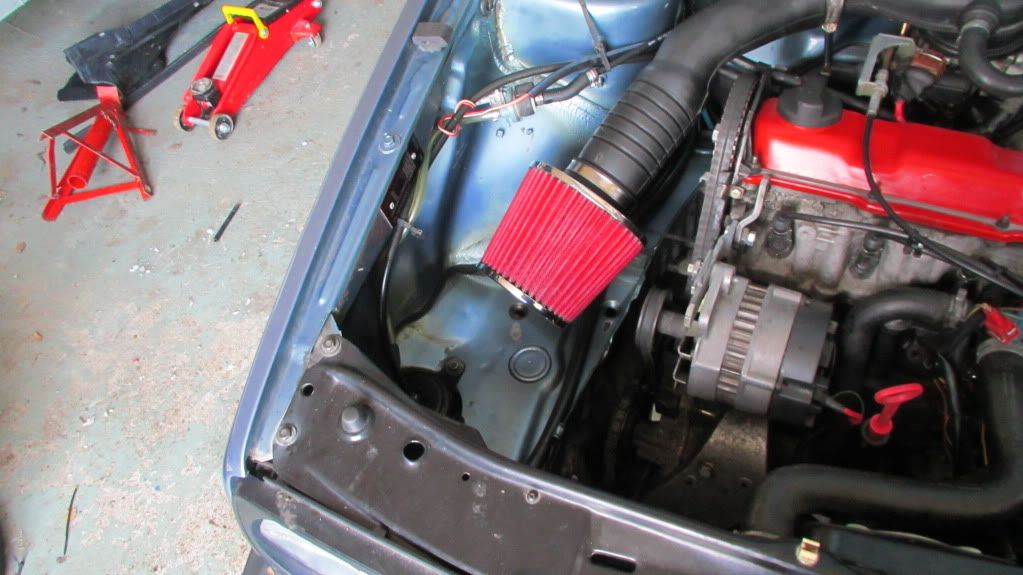

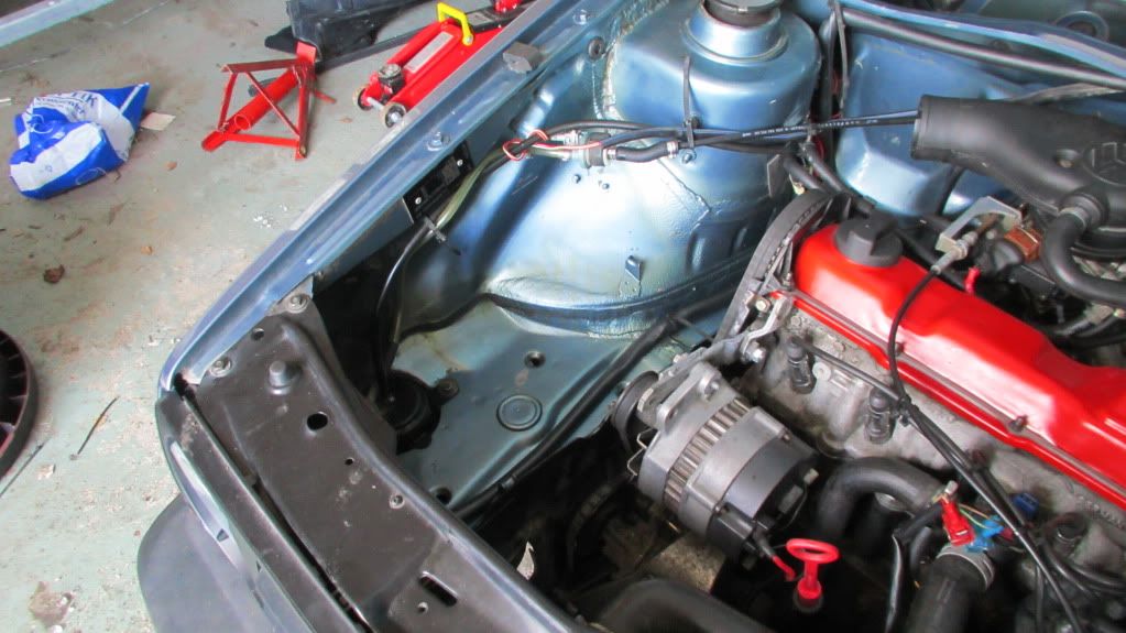

Har endelig fått bort den verste dritten i motorrommet, lampeolje og en stiv malekost funket bra det :)

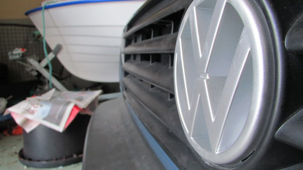

Har også fått på det nylakkerte merket, ser bra ut ;) Spørs omd et blir emblemfri grill etter hvert da men :)
