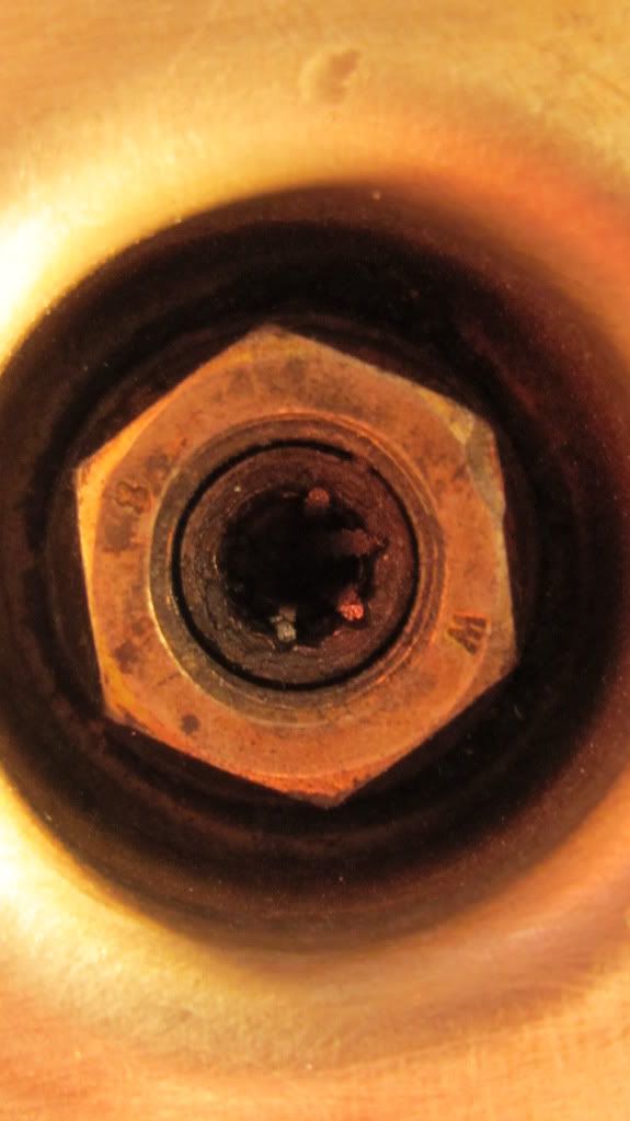

Har vært og undersøkt skranglingen fra demperne med pappa, og funnet ut at det ikke er noen annen løsning enn å skjære av den ene demperen.. Den selvlåsende mutteren i toppen er helt ødelagt av forrige eier, som har prøvd å brukt feil verktøy når hans atte på demperne :(
Her er problemet;
Blir vel kjøpt nye dempere og senkesettet til MacGyver73 :)

Funka ikke. Uansett, så han forrige bavianen brukt rørtang eller noe lignende direkte på emtallet, så demperen er helt oppskrapet, og det skal de jo ikke være.. :)

Den selvlåsende mutteren i dempertårnet er ødelagt, som vist på bilde. Idioten før meg har brukt feil verktøy, man skal egentlig ha er VW spesialverktøy.
BTW MacGyver93; Tar kontakt ang. fjærene så snart jeg finner ut hvordan jeg får av demperne :)

Hva er problemet? Får du ikke opp mutteren som holder fjør/demper foran på plass? Altså mutteren på dempertårnet?
Fikk ikke sett bildet før nå. Leste di ande innleggene på telefonen, så da ble det sikkert noe tull med nedlastingen av bilder der ;)

Hadde du forresten prøvd med ei stor vannpumpetang på selve demperen? Sett denne p demperen i hjulbuen, så skal dette gå ann å løse seg. Kan være best å være to personer til denne operasjonen, sånn at noen kan bruke krefter for å holde igjen demperen da ;)

Åja, hehe :)
Tanken er god, men tror ikke det går.. Har ikke vannpumpetang uansett..
Men demperen må skiftes uansett, så det spiller ingen rolle hvordan vi får den av egentlig :) Begge fremre dempere skal skiftes ;)
