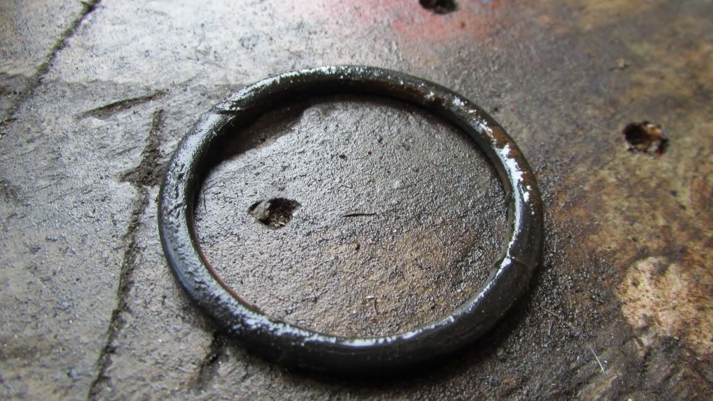

Har vært ut på verkstedet nok en gang, og fått tatt av den greia som lekker :)
Viste seg å være en O-ring bak der ja, ikke en pakning. Denne var i orden.
Men det som sjokkerte meg, var at selve plasten var råtnet! :(
Så jeg kommer til å måtte kjøpe en ny slik en, koster sikkert et helt lass med penger på Møller.. Med mindre noen har noen tips til hvor jeg kan få kjøpt nye slike deler :)

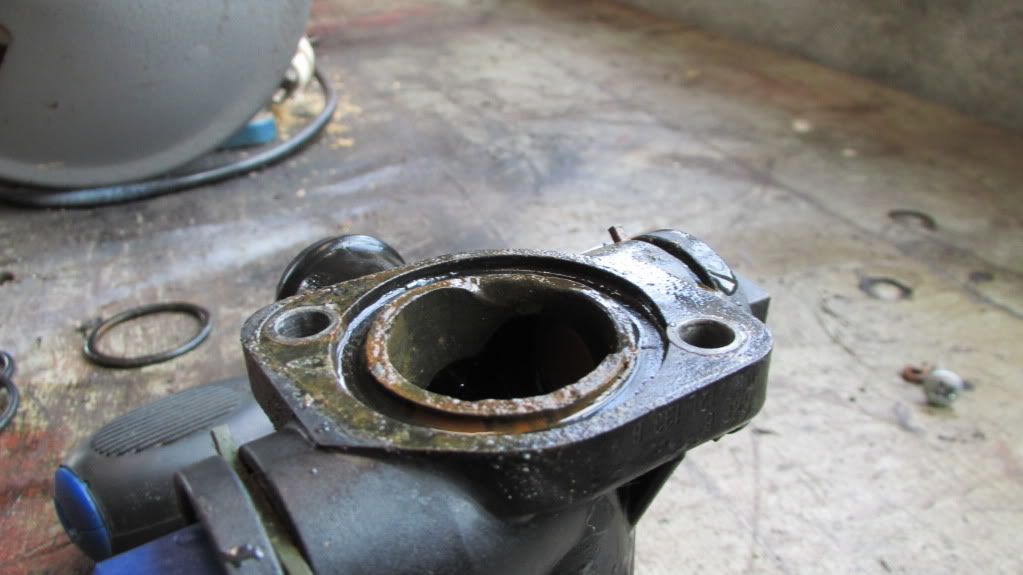

Fått tatt av radiatorslangen

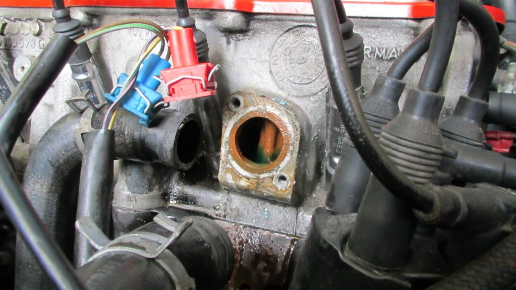

Fått tatt av selve greia :)
Er det normalt at det er så brunt inni toppen?
O-ringen;
Råtten dritt

den der er helt vanlig at blir rotten. en sånn koster 3-4hundre eller noe. er en stund siden eg kjøpte sist.
at d er brunt inni der er helt normalt. sett på en ny eller klinn på noe paknings masse og tapp ut d som er av vann og forstveske. fyll på rent vann la den stå og gå litt. tapp av og fyll opp med ny forstveske type rød.
vist du har blå er d best og bytte vann noen ganger for og få all den blå ut. ellers blir d til lim.

At roed og blaa frostvaeske kan reagere litt... Taerer det paa alu, og pakninger saa kverker det plast ogsaa! Har tidligere eiere mixet frostvaeske saa kan det reagere litt. Ikke mange som tenker paa det naar de staar paa bensinstasjonen og sjekker foer vinteren, og kjoeper en flaske av hvilken som helst farge og heller paa.
Men det er fullt vanlig at det ser litt groetete ut inni slike steder.
Faa skyllt igjennom motoren naa, kanskje det finnes et slags rensemiddel?? Noen som vet?

Det er helt normalt at pakningene blir slik. For alt man vet kan denne pakningen ha sittet der i 10-15 år, og da vil den med tid og stunder bli rimelig morken.
Du kan søke litt rundt på ebay.de og se hva du finner der ;)

Nei, det er ikke den der, den er nok mer komplisert enn som så ;) Bilde;
Nei, den ser slik ut :)
Den du sendte meg sitter på siden av toppblokka ;)
