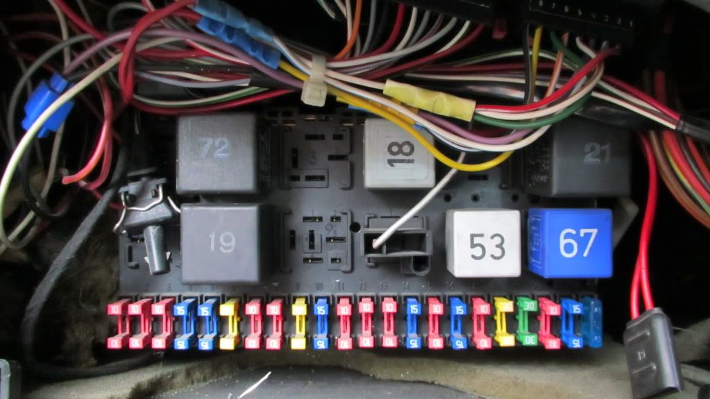

Ja men er litt usikker på om jeg har gjort det feil, for det er 3 tilkoplinger på den, har bare prøvd å kople på den negative og positive koplingen..
Det er den øverste der, en 3-pin ja :)
Kikket litt i sikrings-boksen udner dashen..
Unnskyld meg, men er det noen releer som mangler her? Eller skal det være sånn?
Endret av Eilif9

Relay No. Description
1 Air conditioning
2 Open
3 Digifant control unit (except 16-valve)
4 Load reduction relay
5 Low coolant level control unit or Open
6 Emergency flashers
7 Rear Wiper
8 Intermittent wipers
9 Seat belt warning system control unit (possibly headlight warning too?)
10 Fog lights
11 Horn
12 Fuel pump (except diesel)Glow plugs (diesel)
13 Radiator cooling fan after run (except 16-valve)2.0 16-valve: Starter interlock relay
14 Automatic trans., coolant temperature indicator,starter interlock relay (except 2.0 16-valve)2.0 16-valve: Radiator cooling fan after run
15 ABS pump relay
16 ABS relay
17 Heated seat control unit, driver
18 Heated seat control unit, passenger, or power seat circuit breaker
19 Automatic transmission
20 Open
21 Power window relay, ABS hydraulic pump fuse
22 ABS valves fuse
23 Air conditioning, power seat fuse
24 Power window fuse

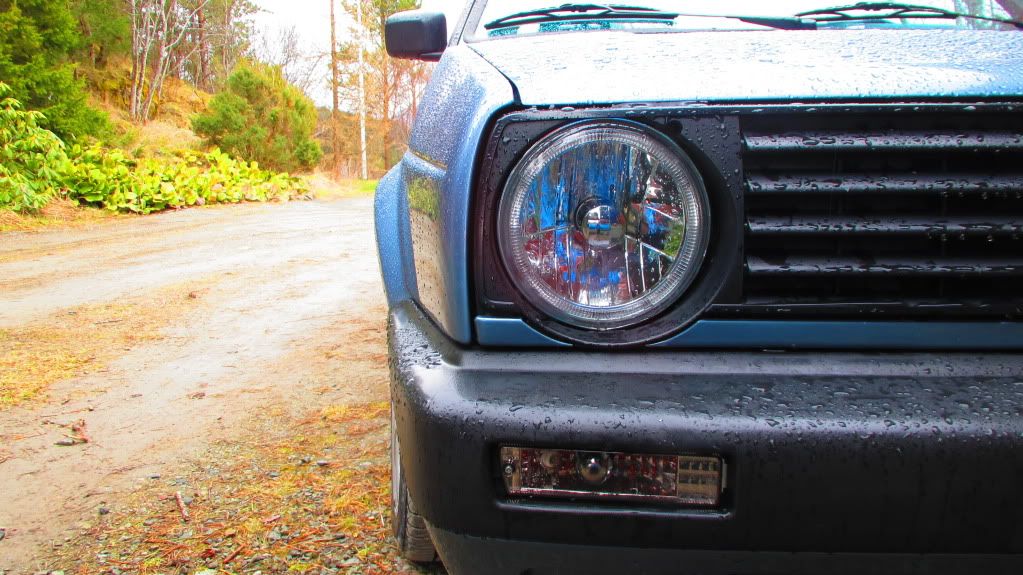

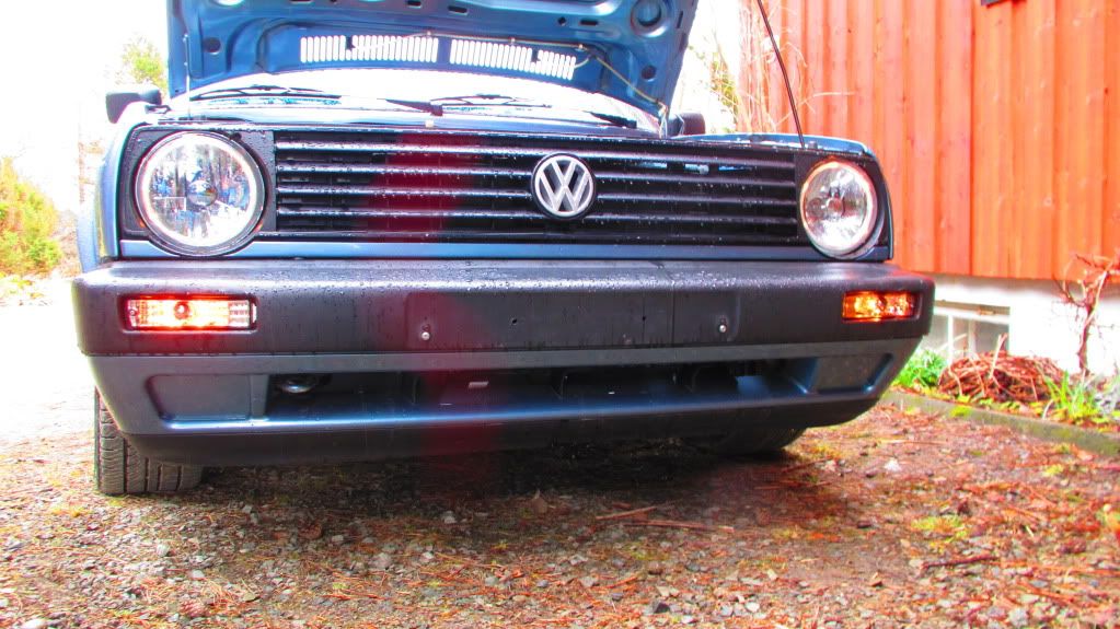

Sideblinkersene er sotete :D
Skulle gjerne hatt sotede hovedlys ja, men er usikker på om det er lovlig?
Og uansett, vil heller ha angel-eyes enn sotede lys ;)
Eller går det an å sote lysene?
“All of life’s problems can be solved with two things; duct tape and WD40. If it moves and it shouldn’t, you need duct tape. And if it doesn’t move and it should, you need WD40.”
Det er ikke lov å sote lysene hverken foran elle bak. Veit det er en del som slipper gjennom eu kontroll, selv om baklys er sotet, men dette er bare flaks og tilfeldigheter.
Derimot så kan du kjøpe lykter som er sotet. "Smoked" som det heter på ebay. Disse er i mange tilfeller merket med alt du trenger av godkjenning, og er ikke for svarte i forhold til hva som skal være lov.
Du får jo tak i sota baklamper til både Audi 80 og Ford Sierra. Disse er lovlige. Tror nok ikke det er mange som sier noe på om man har på ett eller to tynne lag, bare man fortsatt ser godt gjennom dem ;)
