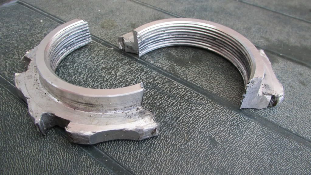

jaja, var ut å holdt på å justerte ned coiloversene.. Da jeg skulle justere ned høyre bak så sitter den helt fast.. Antakelig grunnet noe lort/grus som har kommet på innsiden av "kragen" eller hva nå enn den store mutteren som fjæra sitter på.. Noen forslag til hvordan jeg kan få den løs?? :)
“All of life’s problems can be solved with two things; duct tape and WD40. If it moves and it shouldn’t, you need duct tape. And if it doesn’t move and it should, you need WD40.”
Litt sleggefett og en underliggende ledning med kortalutning i begge ender gjør mye ;)
Prøv å vask så godt du kan med en tannbørste eller oppvaskekosten til din mor. Etterhvert så prøver du å skru mutteren. Ikke fortell din mor hva kosten hennes skal brukes til, for da er du nesten garantert å få ett nei til svar ;)
Volvo 460 2.0L (Vrak)
Audi 80 1.8s (Solgt)
sitter fortsatt fast.. Har dynket den i WD-40, og prøvd å satt den fast i skruestikka, men den går ikke rundt, har snart ødelagt der tennene biter, slik at den justerings-verktøyet nesten ikke biter lenger :(

Ja, sprayet på haugesvis med silikonspray, fant ikke teflonspray..
Årsaken er nok fordi jeg var "litt" dum og glemte å rengjøre før jeg justerte ned.
Har tenkt på å kappe den av, ja, men hvor får jeg tak i en ny sånn mutter da? :)
Noen som vet?
har snart maltraktert den helt.
Noen som vet?
Du kan nok finne slike muttere billig på ebay, men først må du evt sjekke diameteren på demperen, sånn at du veit du får en som passer til. Eller ringe P&R og høre om dem har noen slike å selge ;)

Dreit i hele greia, kappa av med vinkelsliper, skal bestille ny fra fra P&R :)
Det var pga en liten metallbit som hadde kilt seg i gjengene.
Løsning;

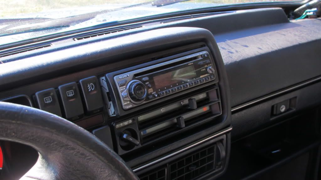

Fått inn CD-spilleren.. Gammelt nytt, men bilder er alltid fint :)
Trenger 90 graders RCA-adaptere for å få den helt inni.. Noen tips? De må være så korte som mulig! :)
