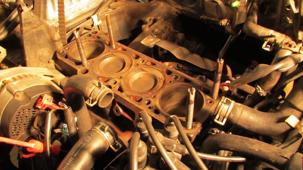

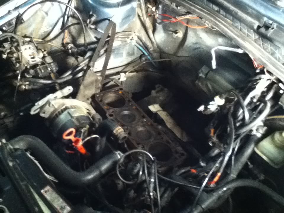

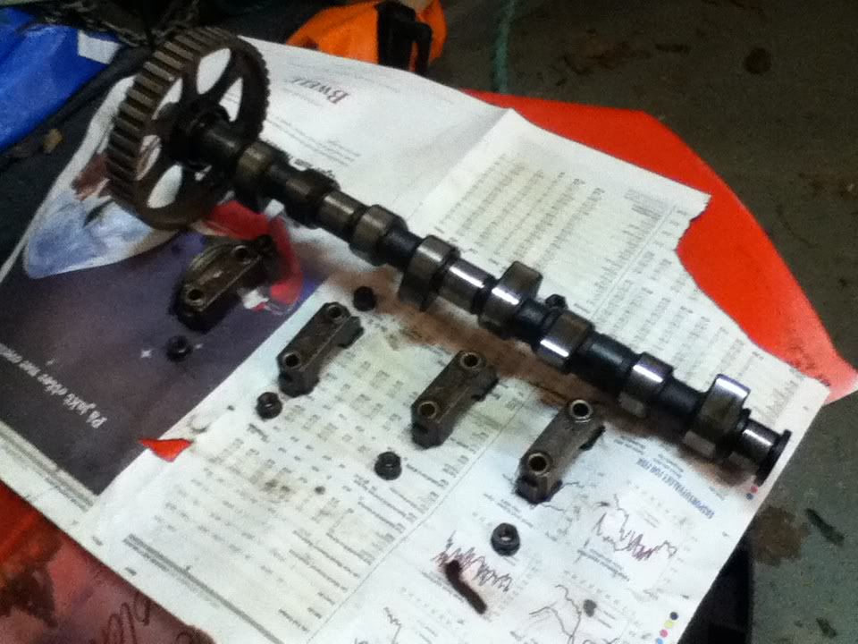

Har da fått tatt av toppen :)¨

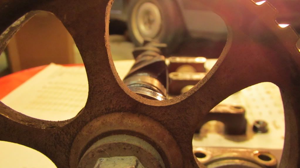

Kamakslingen måtte av for å få løs toppen:

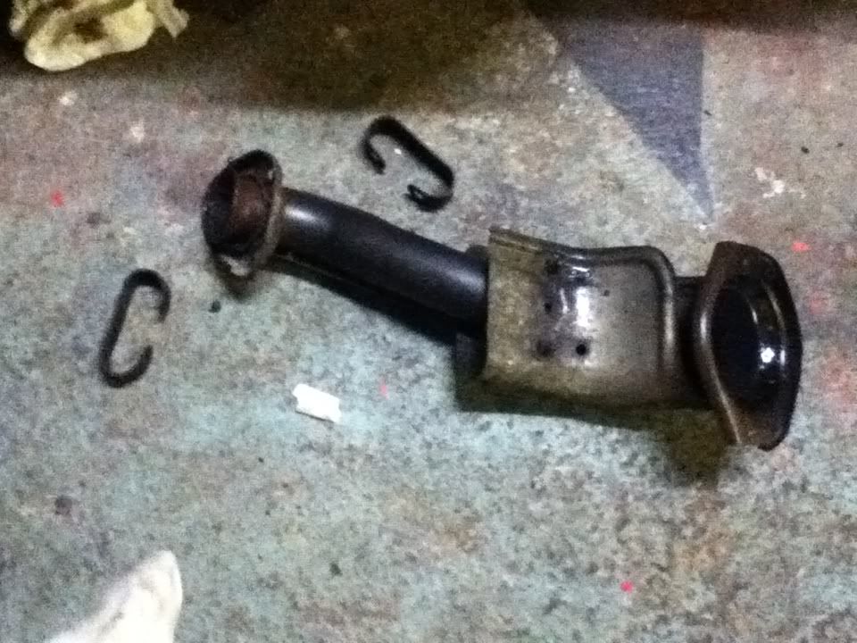

Enderøret til manifolden datt av, var tydeligvis ikke festa i det heletatt :D

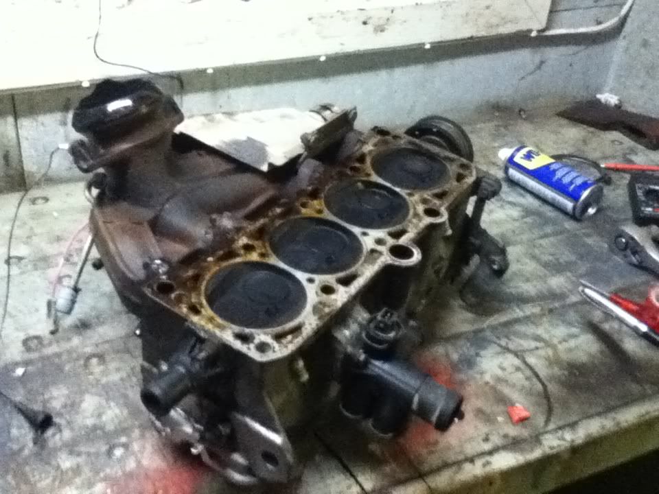

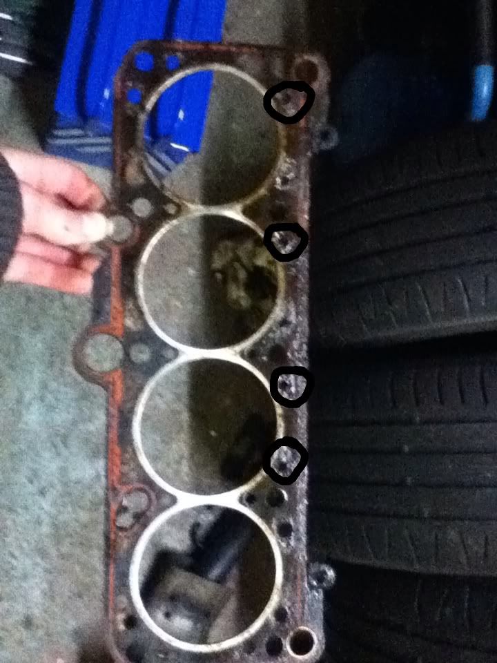

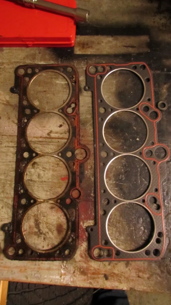

Tror jeg har funnet årsaken til at bilen gikk varm :)
Toppakningen var ikke sprukket, men som det så vidt synes på bildet, så var kanalene tettet igjen:
Er ikke sikker på om det var akkurat disse kanalene, bildet er så dårlig..
Men det var et par av de som var tette :)
Slik står bilen nå :)

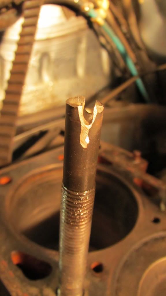

Fant en bruk til de gamle strekkboltene.. Styrepinner til toppen!
Har da skjært hodet av 4 av de gamle strekkboltene og laget et hakk i dem slik at jeg kan skru de ut med et skrujern :)
Så nå kan jeg skru de ut igjen, når vi har fått toppen på plass :)

Her er da hva some r gjort med strekkboltene for å bruke de til styrepinner;
