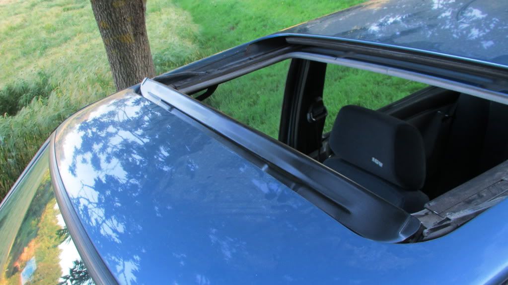

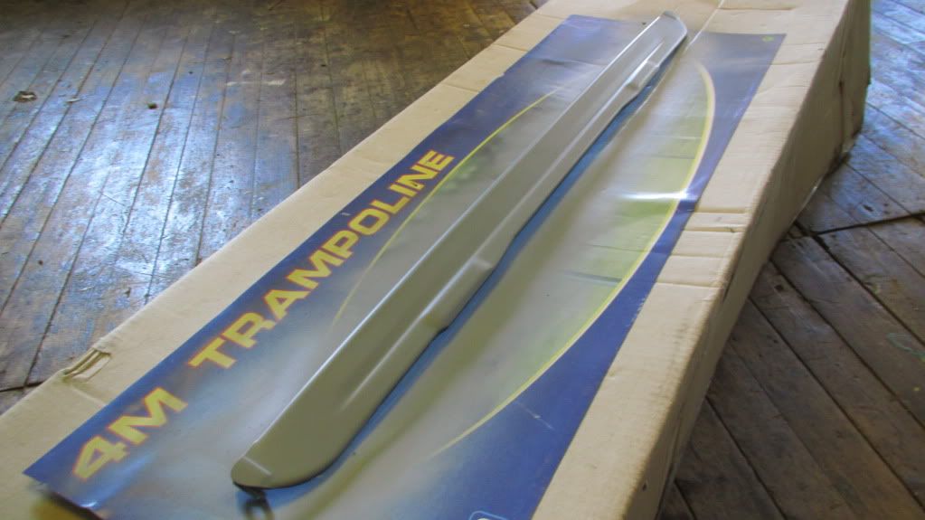

Lakkerte også vind-deflektoren til soltaket i dag, den var litt rusten :)
Grunning;

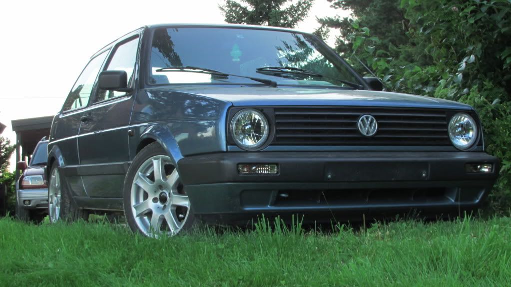

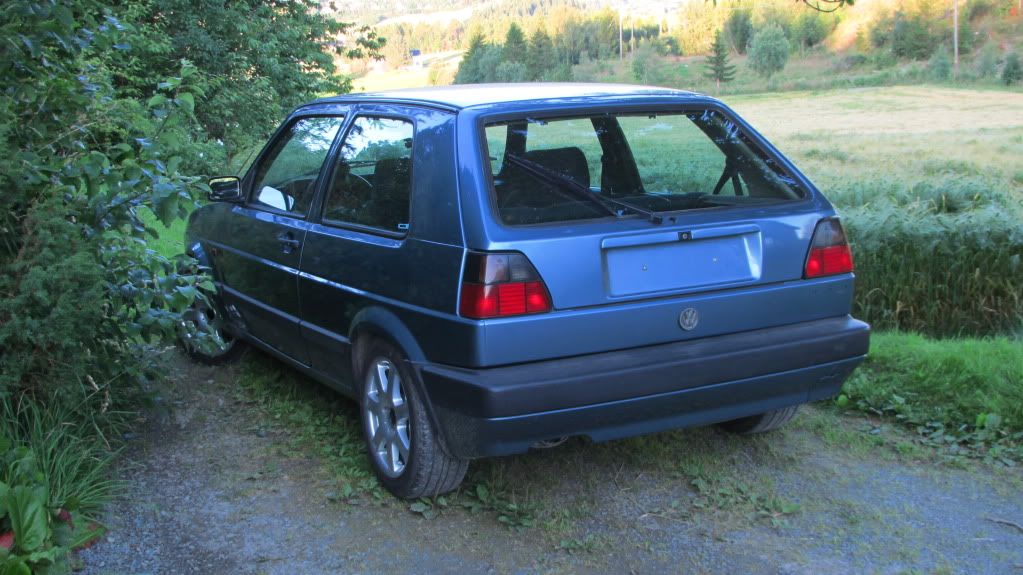

Ferdiglakkert og montert på bil :)
her er noen flere bilder :thumb

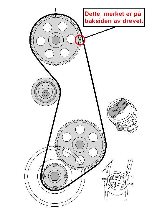

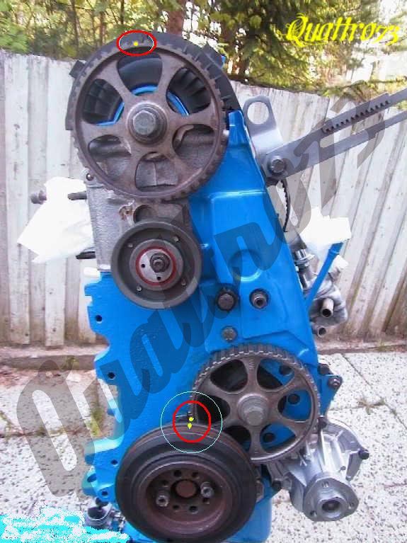

Neida, dette er en smal sak. Den sitter i noen få skruer bare. Ellers så går vel sikkert registerreima innom pumpa også og jeg ikke husker feil? Løsne strammehjulet, så går det fortere ;)
Selv så har jeg ikke måttet gjøre det på di bilene jeg har byttet på, så det kan nok hende du klarer det med stram registerreim også.
Jobben er forresten unnagjort på ca 20 min.

Da er det jo enda lettere å bytte vannpumpa i hvertfall. Bare å skru ut boltene, så man kan ta den av og sette på ny ;)
