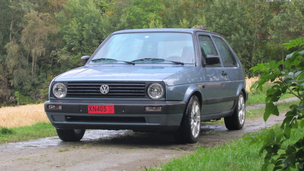

Bilen var på hjulkontroll på tirsdag, og alt gikk som smurt :) Kjørte 4 turer til og fra Stjørdal (ca 11 km) uten at bilen kokte over eller kvittet seg med spesielt mye kjølevæske :D
Fikk et par lange blikk etter bilen på vei nedover, hehe :)
På førstkommende torsdag skal bilen på EU ontroll og få skrevet inn coilvoersene i vognkortet, så da blir det nok forhåpentligvis skilt neste torsdag! :thumb De hadde enda skiltene liggende, de var ikke blitt klippet, så vi slipper å bestille nye :)
