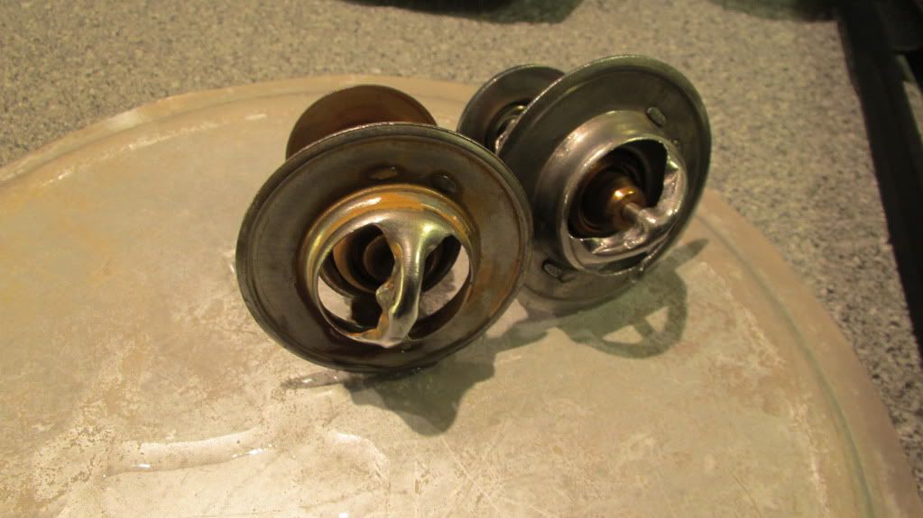

Her ser man da den gamle til venstre, og den nye til høyre;
Den gamle åpnet dev 87 grader, som den skal, det ser man på bildet.
Men den nye åpnet ca. 1 mm ved over 90 grader, så det er ingen tvil om at jeg setter tilbake den gamle igjen ;)

Vannet i en bil blir varmere enn 100 grader. Dette er ok i.o.m. at kjoelesystemet er tett.
Noen termostater aapner ikke foer etter 100 grader, HVIS ikke jeg husker feil.
Paa termostaten skal det staa innpreget hvor mange grader den aapner paa. En termostat skal ikke aapne for tidlig, da faar du lav varme i varmeapparatet ditt.
Men ser du ikke gradene innpreget paa den nye, saa setter du inn den gamle...
Har satt inn igjen den gamle, da jeg vet at den funker, i det minste :)

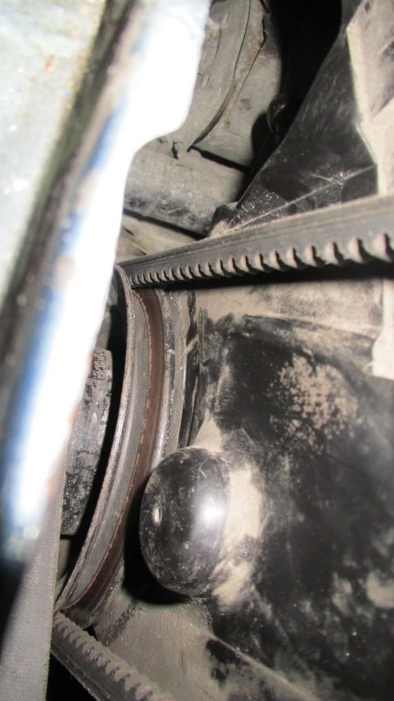

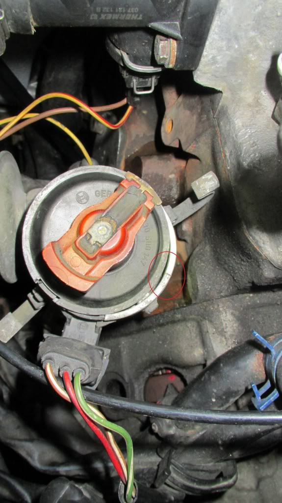

Men så dro jeg rundt motoren for hånd, til den sto i ØD på veiva. Girkassa sto i ØD, og fordeleren sto riktig.

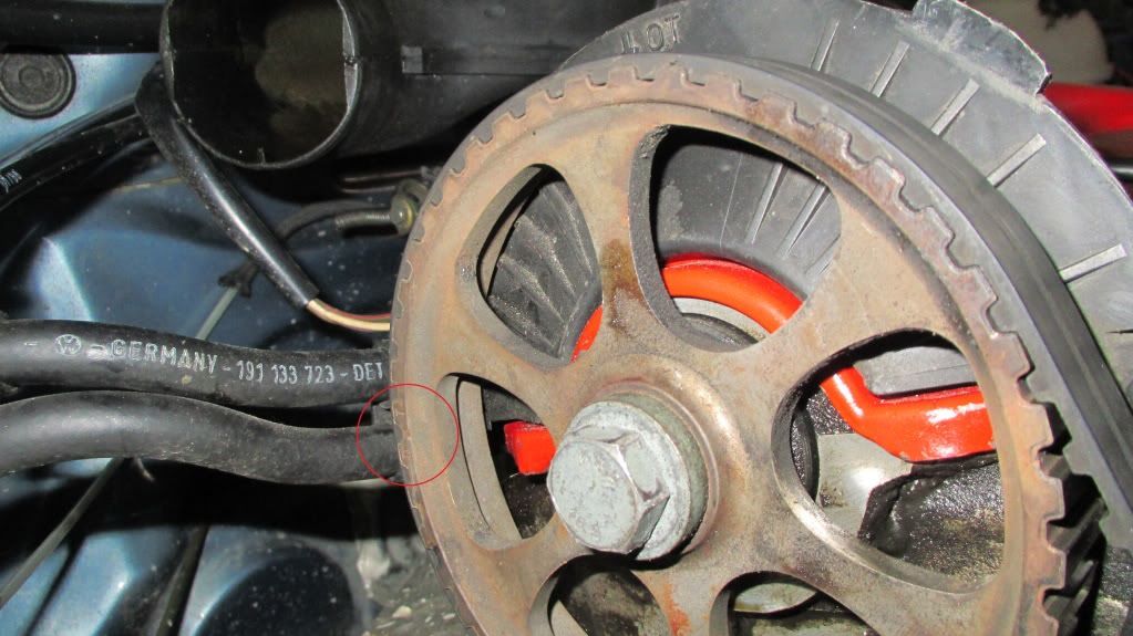

Men kamakselen.. den var ca. 10 tenner for langt til venstre, what the fuck?
Hvordan kan dette ha skjedd, ejg ahr jo ikke rørt reg reima?

Her er veiva satt i ØD;
Girkassa;
Fordeleren var ikke på rett plass;
Og kamakselen.. Det merket i ringen skulle pekt rett opp så og si..
En kan vel trygt si at timinga er gått til helvete? :)
Spørsmålet er jo bare hvordan?
