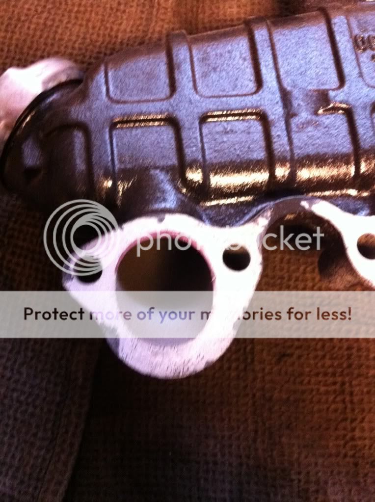

Det du kan også gjøre, er jo å ta pakningen til innsuget, og legge mot innsuget liksom, også merker du av med en tusj å sliper vell overflødige "rester". Jeg gjorde det på min, da mitt innsug hadde en ganske skrå vinkel oppover og blokkerte litt for god flow. :) Veit ikke om det er slik hos deg, men kan jo sjekke:)
her er det bilde av det :
Her ser du hvordan jeg har brukt pakinga som "mal" (rød tusj er overflødig)
Her er resultatet:
Si ifra hvis jeg ska ta bort bildene:)
