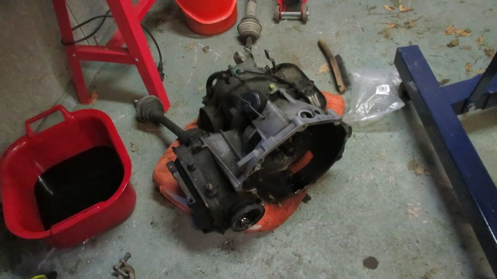

Har vært på verkstedet og skrubbet litt på både girkasse og motor.
Girkasse halvveis skrubbet

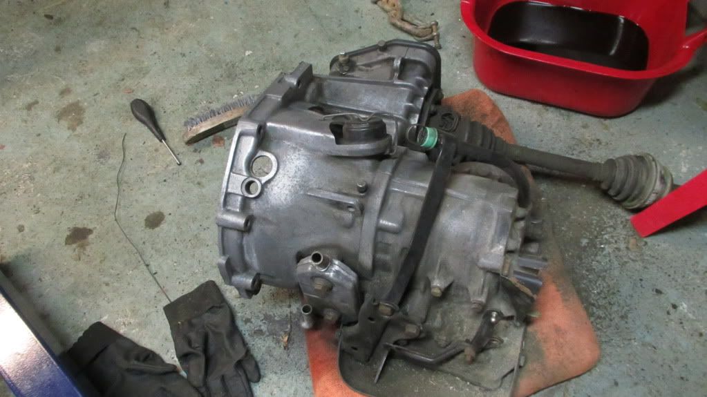

Nesten ferdig :)

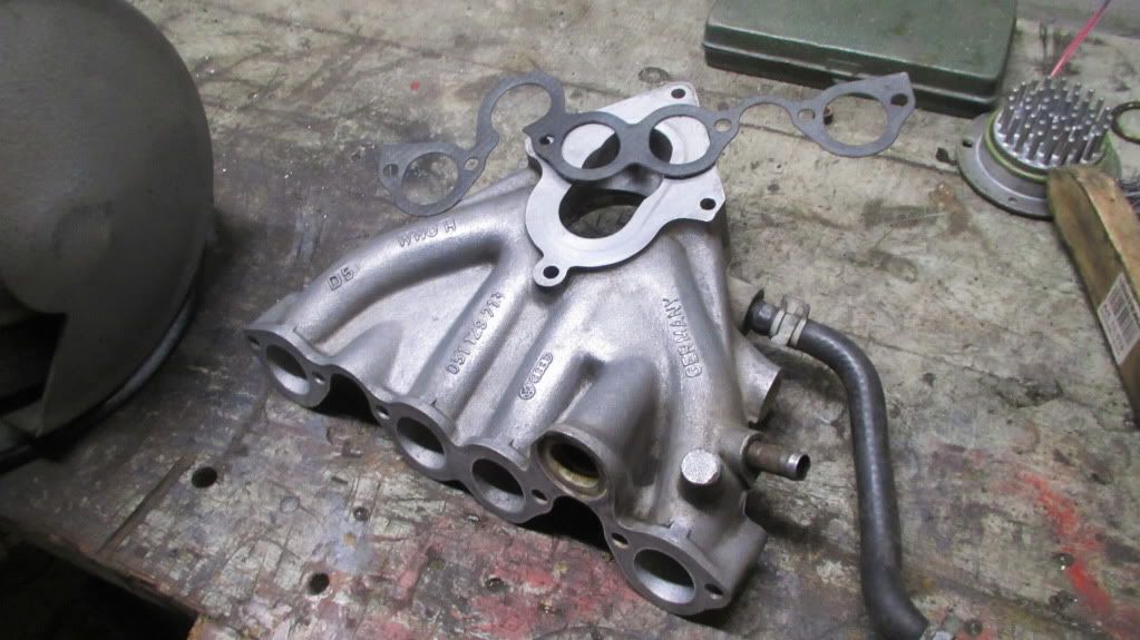

Mangler en del krinker og kroker som er litt kinkige å ta for hånd, så skal kjøpe sanblåsepistol på biltema ;)
Har også brukt stålbørsten på innsuget
Her ligger toppen :)

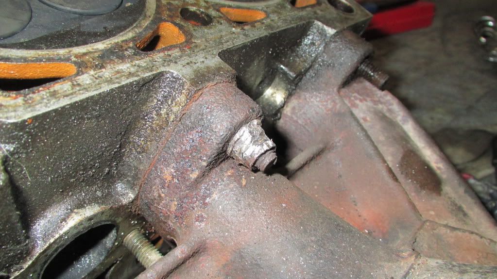

Jævelen som ikke vil ut..Noen tips? :)

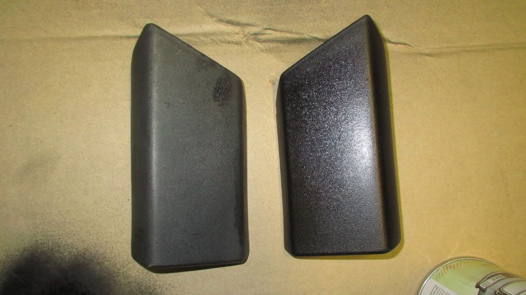

Har også begynt å lakkere lister/plast med plastlakk. Finishen vises ikke så godt på bildet, men det ser mye bedre ut! ;)

Fikk du av eksosbolten?
Jepp, gjorde det :D
