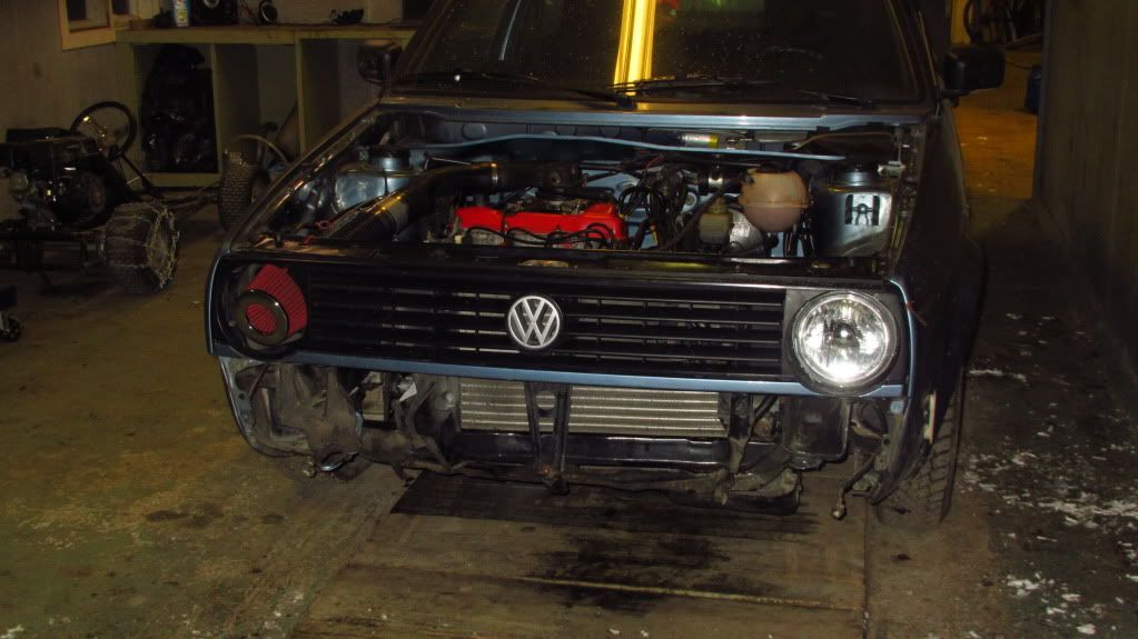

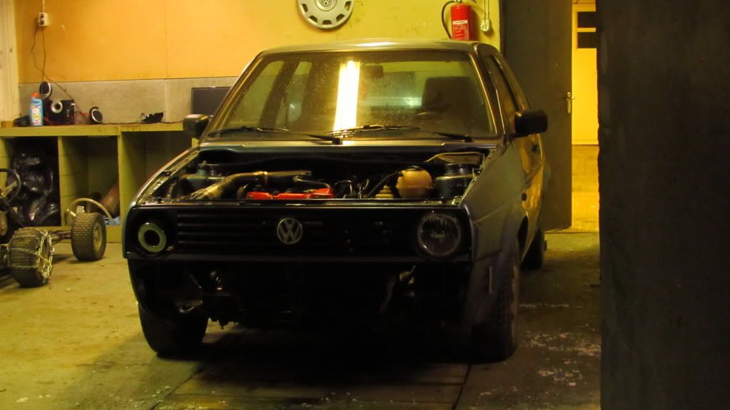

Her er film :) Den går på 3,5 sylindrer de første sekundene, men ca 20 sek ut i filmen jevner den seg ut :)
Har åpen downpipe, har ikke satt på eksosen enda, så den er noe helvetes bråkete for å si det mildt.. :D
Legg også merke til at tomgangen øker gradvis utover i filmen.. Fra ca. 1000 o/min til kanskje 1300-1400 o/min. Hva kan dette skyldes?

Motor får for mye luft, derfor øker turtallet etter hvert som motor går seg varm. Altså får den sikkert falskluft. Husk også å justere tenningen riktig. Er temp-giver tilkoplet?

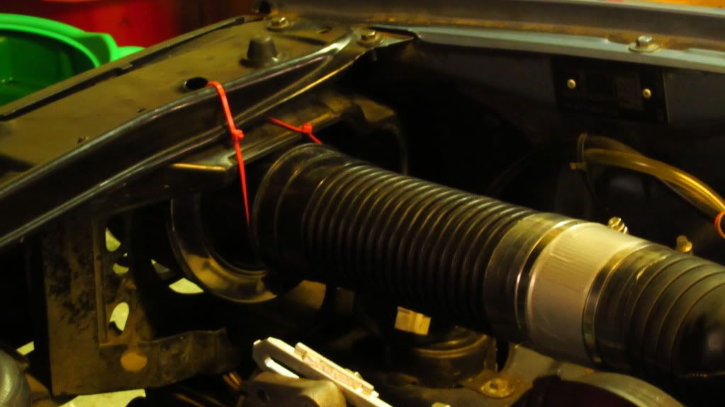

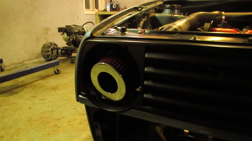

Har ikke på noe form for luftfilter eller noe slikt, sikkert derfor.. Kan også være falskluft antar jeg, da må jeg se om det hjelper å bytte forgassertilkoblingen :)

Da har jeg laget meg redneck CAI (Cold Air Intake) :D
Bare for morsomhetens skyld, har ikke tenkt å kjøre på BT med dette nei.. :)
