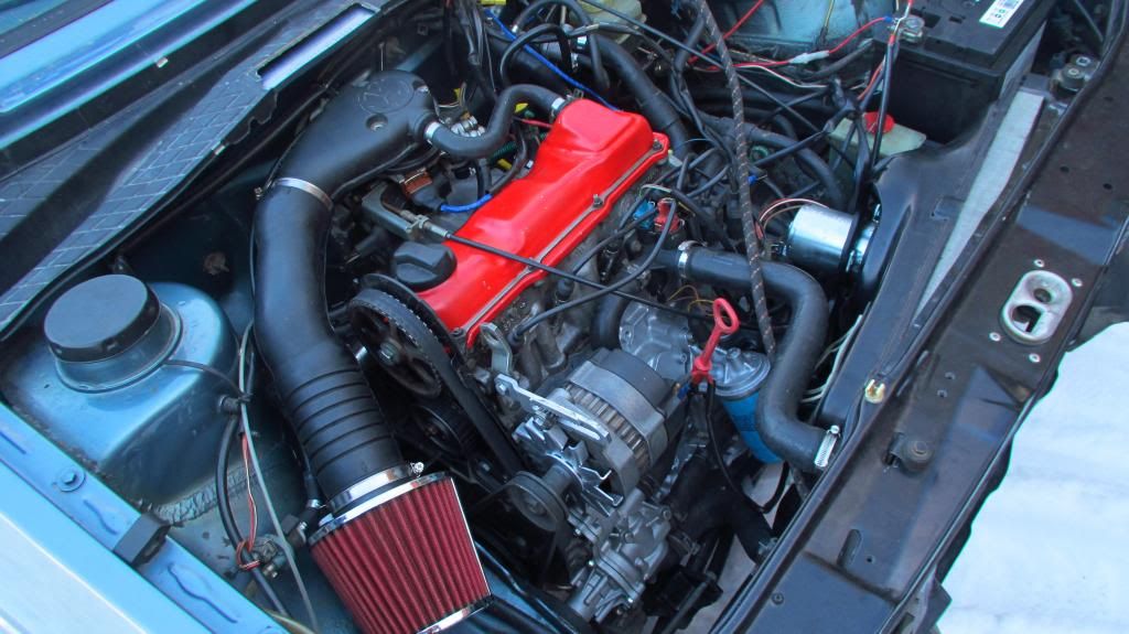

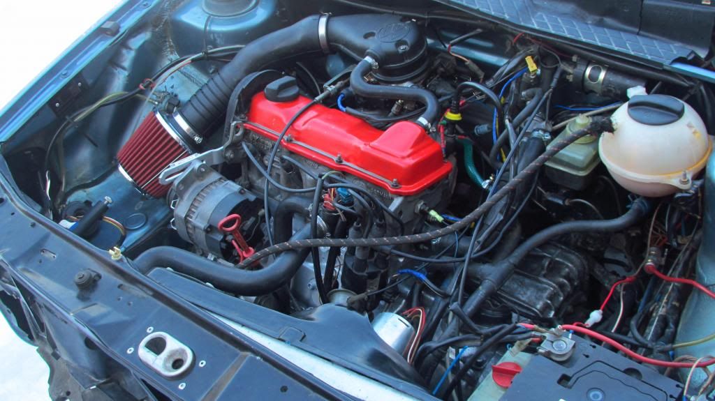

Satt akkurat inn motoren igjen for to dager siden, har byttet lambda. Startet rett opp og alt fungerte, tok meg tilogmed en kjøretur, og bilen gikk ikke varm en gang! ;) Fikk ikke tatt noen bilder, det glemte jeg så klart. (Jeg vet jo hvor kjedelig det er med update uten bilde!) Men skal prøve å få tatt noen bilder av den i dag/morgen :)

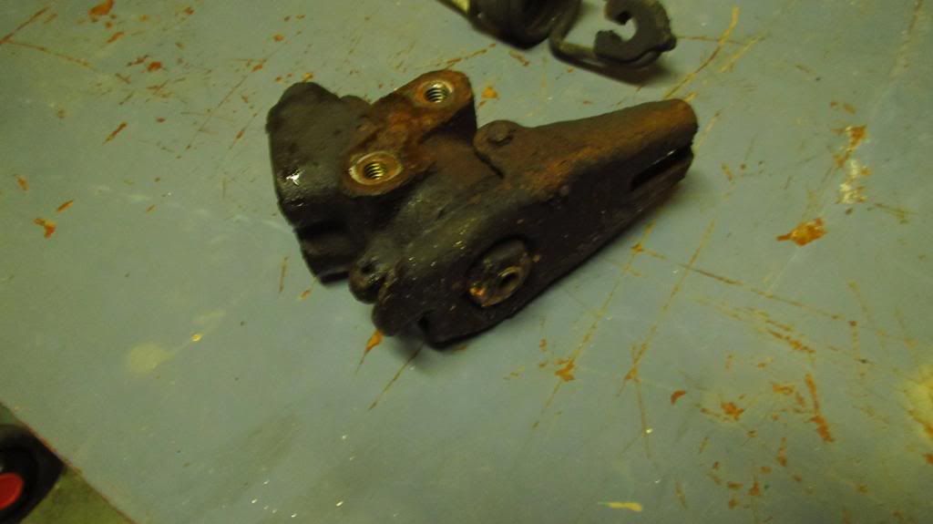

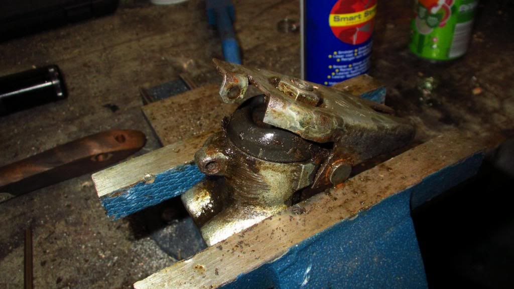

Med mindre du ikke har fått det med deg, så var jeg med Golfen på godkjenning av senkesetter i september. Den passerte ikke, pga en rustet bremselastventil.. :doh Så det gjenstår bare å skifte den, og få fikset en liten ulyd i forstillinga, så bærer det rett på hjulkontroll, godkjenning og EU kontroll (MYE tull for å få godkjent et coiloversett..) så snart som mulig :)
Hadde også ut motoren her forleden (for tredje gang på 2 måneder) og da ble det byttet toppakning, strekkbolter, frostplugger, innsugs pakning, eksosmanifold pakninger og diverse O-ringer. Lakkerte også bloka med Biltema varmelakk, men den har allerede begynt å flasse.. :crazysant
“All of life’s problems can be solved with two things; duct tape and WD40. If it moves and it shouldn’t, you need duct tape. And if it doesn’t move and it should, you need WD40.”
Her er bilde av motoren, nettop satt inn igjen :)

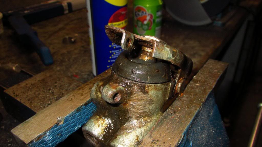

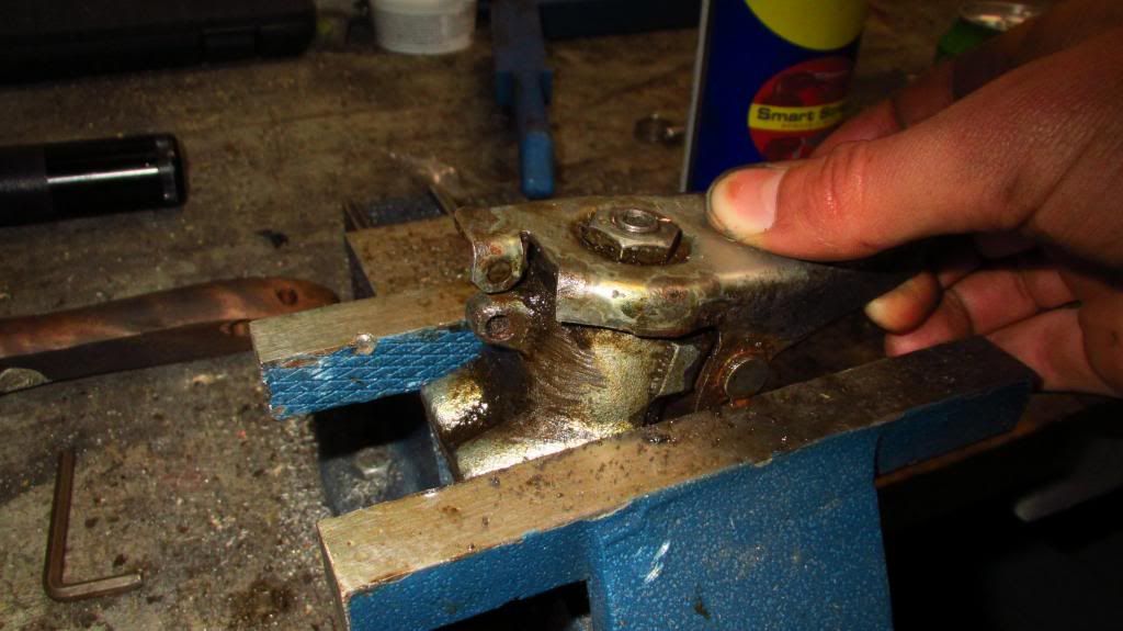

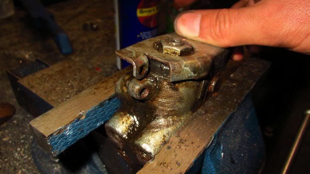

Fikk også hjelp av kjæresten til å ta ut bremselastventilen/lastregulatoren :)
Fikk jo til og med løsnet den opp! :D
Slik er den i normal tilstand;
Arma beveger seg helt uten motstand, men det må være ei fjær eller noe inni der for den spretter tilbake til normal tilstand så snart man slipper.. Er dette normalt, skal det være sånn? :)

Og et lite spørsmål til, er det noen som vet om bremselastventilen fungerer som den skal? Se på innlegget over :D
