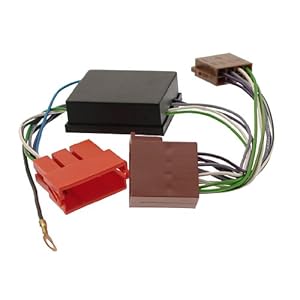

Subben bak virker ikke fordi:
Alternativ A: Du har ikke plugget inn adapteret du viste et lignende bilde av tidlig i tråden
Alternativ B: Du har plugget inn adapteret, men har glemt å koble sammen den løse kabelen fra adapteret (ukjent farge, blå/turkis på det bildet over) med SystemRemote-kabelen fra Pioneer'en. Om dette ikke gjøres, får ikke Audi-forsterkeren beskjed om å slå seg på.

Når det gjelder alternativet b kan det være en svart ledning med en kabelsko på ? Prøvde å koble den rød ledningen på iso adapteren får å få slått av og på til en strøm ledning som gikk på tenninga, men det gikk ikke. Må jeg nødt til å koble den til sikringsboksen for å få slått den av og på via tenninga? :)

Nei, den svarte er bare for jording, så innmaten i den svarte boksen får et jordplan å forholde seg til. Den du skal se etter er en annen løs ledning, sannsynligvis blå, som på bildet her:
og skal altså kobles til den blå/hvite-remotekabelen fra Pioneer'en (den har en skjøtekontakt hvor du kan koble den til). Du har vel også en antenneforsterkerstrømforsyningsovergangsadapter tilkoblet på denne?

Når det gjelder den adapteren, så ser ikke min slik ut. Min har ingen rød eller noen andre farger, kunn en svart ledning...jordere den, men ingenting skjer...må jeg ha ny ?

Da er jo den grei... den blå kabelen ser du går fra AntennaRemote'n i ISO-kontakten og over til den rød, og vil dermed slå på originalforsterkeren. MEN det forutsetter jo da at remote-kabelen fra Pioneer'en også går inn i ISO-klossen, så den må være koblet til på den ledningen som kommer inn i Pioneer'ens ISO-kloss! Om du ser i bruksanvisningen for spilleren din, så ser du sammenkoblingene der.
Og den svarte ledningen på bildet der tar du og jorder bare da.
Merk at på den blå der må du også tilkoble ledningen fra antenneforsterkerovergangen du trenger for å få normalt mottak av radiostasjoner:
