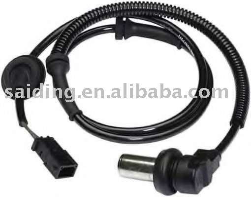

ABS-Sensor problem:
Jeg har rett og slett feil type ABS-sensor med 3 fysiske tilkoblingsmuligheter. (Mener at det er med et ekstra slitevarslersystem)
Men den jeg EGENTLIG SKAL ha, skal bare ha en tilkoblingsmulighet.
Som dere ser så er disse to helt like med unntak av 2 tilkoblingsmuligheter ekstra på det første bildet. Men den tilkoblingen jeg skal ha er den på bilde nummer 2, som er av den samme som er på bilde nummer 1.
Så da er spørsmålet mitt! Kan jeg bare bruke den jeg har kjøpt (bilde 1), også rett og slett bare klippe bort de andre tilkoblingene eller bare teipe de med elektroteip. vil det fungere???

Ja du kan fint bruke abs-føleren selv om du klipper bort klossevarslingsdelen, disse har ingen sammenheng selv om de kommer sammen slik på ny føler. Vet at låsekassene generelt på volkswagen ikke så glad i tempertursvingninger og fukt når de blir godt brukte også begynner mekanismen der og gå tungt og da klarer ikke sentrallåsmotoren og åpne og lukke låsen. Så løsningen er å skifte låsekasse der det er problemet. På bakluka di så kan det også være ledningbrudd i pølsa som går i mellom bilen og luka.
