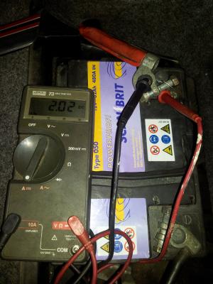

så for å sjekke dette så tar jeg av plusspolen mens minusen står på batteriet. og tar ene pinnen (fra multimetere) på den løse plusspolen og den andre på plusspolen på batteriet, og så må multimetere stå på ampere? :)

Hvis jeg ikke husker helt feil, så må du "plugge om" på selve multimeteret før du måler spenning, slik at du bruker de 2 pluggene på multimeteret som er sikret (er vel 10a på mitt biltema multimeter). For å finne ut om takluka trekker strøm, så måler du volt, skriver ned tallet, og måler volt igjen noen timer senere (uten å bruke bilen). Har volten falt, trekker noe strøm.

Det meste ser riktig ut, bortsett ifra at du skal ha den sorte ledningen på multimeteret på ( com ). Du har koblet av + polen og satt multimeteret i serie noe som er riktig. Ampere/Strøm skal alltid måles i serie. Men som sakt den sorte ledningen skal stå på com. Står det A på der du har satt den røde? vanskelig og se på bildet. Jeg ser bare spenning og motstand tydelig..
