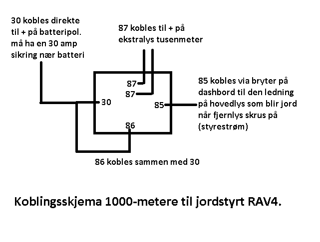

Jeg kobler ekstralys på en 30 år gammal Subaru Legacy. Som er minusstyrt.
Hva mener du med "85 og 86 til hver sin ledning på fjernlyspære"?
Er h4 lyspære. 3 ledninger. En "jord" en til "Lo" og den siste til "Hi".
Når tenning er av, måler jeg 12v I alle ledningene.
Når tenninga slås på, måler jeg 0v.
Jeg har koblet lysene slik jeg har gjort på bla rav4, og andre minus styrte.
Av en eller annen grunn fungerer alt fint så lenge tenningen er på. Når jeg slår av tenningen, kommer ekstralysene på...
Hva gjør jeg galt her?
H4 minusstyrt er litt annerledes, siden minus veksler. Når tenning er på fungerer det fint, men ved tenning av så jordes alle ledere.
Det du da gjør, er at du kobler både 85 og 86 rett inn på ledninger til fjernlys, på den måten vil det aldri kunne bli feil.
