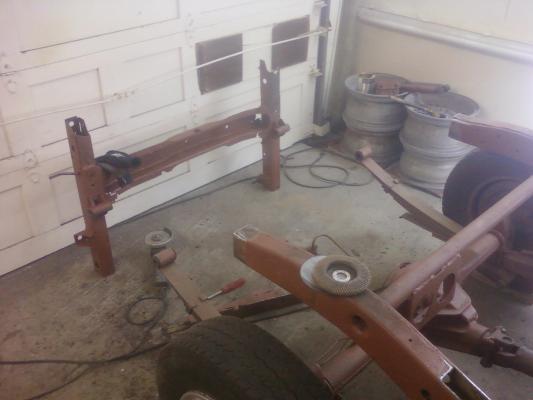

Yddis Skrevet Januar 25, 2012 Forfatter Rapporter Share Skrevet Januar 25, 2012 I første omgang kappet jeg bort dårlig stål i bakkant, og som var blitt bemerket på EU. Men etterhvert som jeg kappet, kunne jeg bare desverre konstantere at rusten hadde fått godt tak innvendig i rammen, og spesiellt i bunn :( Mazda har lagt sammen to L-profiler, og falsen innvendig i rammen har da nødvendigvis ikke blitt sveiset. Der har det vært gode forhold til rust. Kom noen bibelvers da.... :( En kompis tilbydde seg å lage nye vanger bak om jeg ville :) Så da kappet vi rett av og trodde at der var bedre forhold lenger innover i rammen. Samtidig kappet jeg noen seksjoner på toppen av rammen litt lenger fremme, bare for inspeksjon. Desverre ser det ut til at der er kjeks hele veien frem til midt under hytten på høyre side. Andre vangen ser ikke god ut heller... Faen... Siter 1973 Citroen 2CV1977 Simca 1308GT 1984 Datsun 720 single cab, long bed1987 Mazda B2000 1987 Mazda B2600 1989 Citroen CX 25 GTi1991 Citroen XM 2,1 aut1996 Peugeot 306 Lenke til kommentar Del på andre sider More sharing options...

Viking067 Skrevet Januar 26, 2012 Rapporter Share Skrevet Januar 26, 2012 Hmmm, mye rust..... Ser ut som arbeidsbilen din blir en prosjektbil! ;) Siter Bilforumet.noSuper Moderator -Out of order- Lenke til kommentar Del på andre sider More sharing options...
Yddis Skrevet Januar 26, 2012 Forfatter Rapporter Share Skrevet Januar 26, 2012 (endret) Viking067 skrev: Hmmm, mye rust..... Ser ut som arbeidsbilen din blir en prosjektbil! ;) Rust var det rikelig av.... :( Og det som er så irriterende og pokkers, er at resten av bilen er veldig bra!! Motoren ser jo urørt ut, det er komplett servicehefte, velstellt innvendig, alt eletrisk er urørt. Så nå var jo dillemaet om en skulle prøve å lage nye vanger fra midten og bakover der det var verst, sause resten med spillolje og diesel++suppe, og tut og kjør. Eller bare hive hele greia og skrive røde tall i boken. Var det mulig å finne en delebil med OK ramme???? Skulle dette bli et årelangt prosjekt som alt annet? ;) Har forresten handlet en del fra US til yankeeparken min. Billige deler, men avogtil virker det som Josè i kvalitetskontrollen sov på jobb... Og enkelte deler er faktisk billigere i Norge :) Fikk en spell ny bensintank til 74 Caprice`n en gang til 4999,- inkl frakt fra Canada, via Phoenix Bildeler og hjem. Kompisen mente det var noe dyrt, men ble litt snurt da en ny tank til hans Laurel kom på over 8 laken! Hehe :) Endret Januar 26, 2012 av Yddis Siter 1973 Citroen 2CV1977 Simca 1308GT 1984 Datsun 720 single cab, long bed1987 Mazda B2000 1987 Mazda B2600 1989 Citroen CX 25 GTi1991 Citroen XM 2,1 aut1996 Peugeot 306 Lenke til kommentar Del på andre sider More sharing options...
