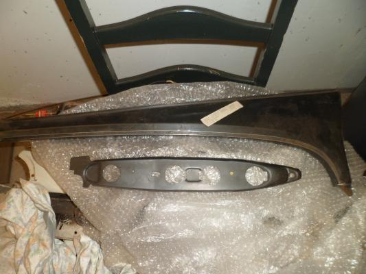

ja, da har gammlefar hvert på peugeot treff i stavanger for å møte en dele mann. så nå har vi fått to nye baksjermer og bakasjelokk + litt små knask.
[ATTACH]33022[/ATTACH]
da har doningen snudd så arbeidet blir lettere bak
[ATTACH]33023[/ATTACH]
sete og den slaks unyttige ting må ut før man finne frem den store sinte vinkelsliperen
[ATTACH]33024[/ATTACH]
deler fikk vi av snille mannen i stavanger

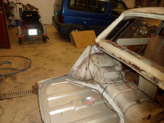

etter en del kapping og saging har resten av rompestompen komt av bilen. mye rust å kose seg med her ja.
[ATTACH]33355[/ATTACH]
så sån ser det ut nå, omtrent alt og litt av alt mangler

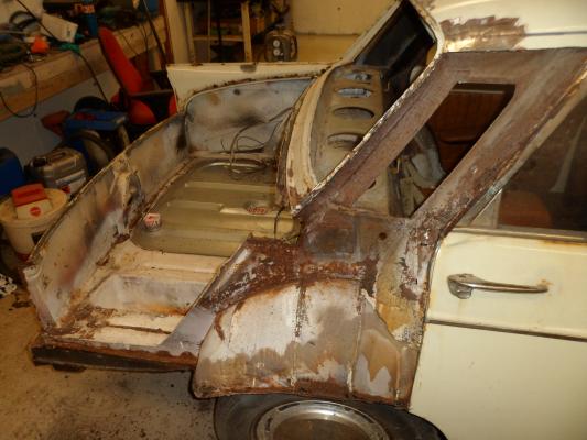

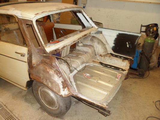

så då har vi gjort klart for siste resten av sveising bak. er en del arbeid men regner med det går relativt smertefritt. farfar e en helt med sveisapparatet
sån ser det ut der den står nå, baksjermen kan man såvidt se helt til venstre.
[ATTACH]33447[/ATTACH]

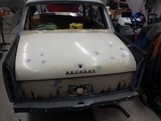

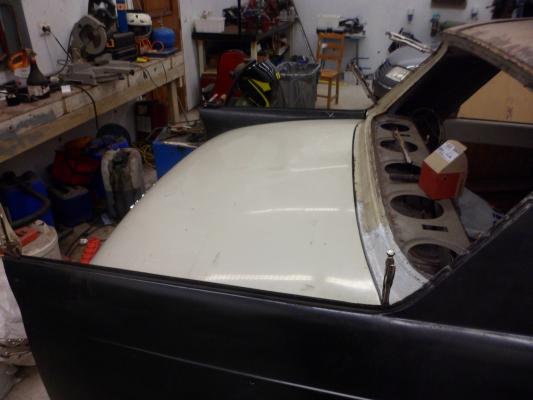

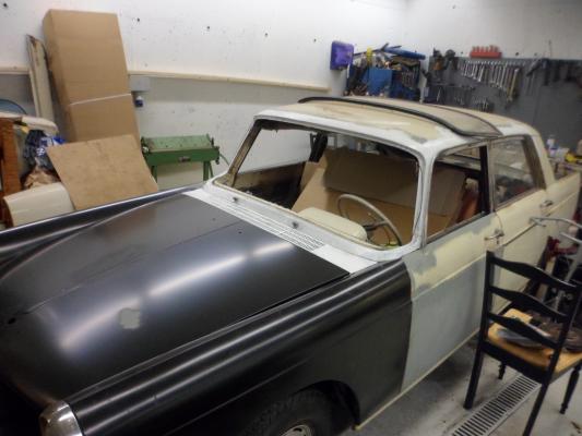

så då har vi komt litt lengre, mye småplukk er blitt gjort og bilen begynner å bli rustfri per definisjon. det har skjedd mye i det siste så har ikke blitt så mye tid til overs til å skru. men nå har ting roet seg og prosjektet begynner å få fart på seg igjen.
[ATTACH]34904[/ATTACH]
begynner å bli bra
[ATTACH]34905[/ATTACH]
nesten perfekte linjer mellom bak pannelet og bagasjelokket
[ATTACH]34906[/ATTACH]

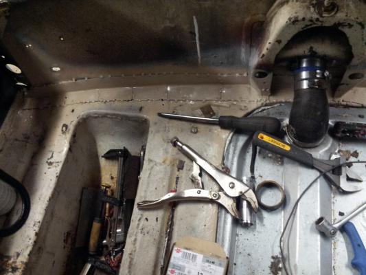

mye småsveising og rustfjerning
[ATTACH]34907[/ATTACH]

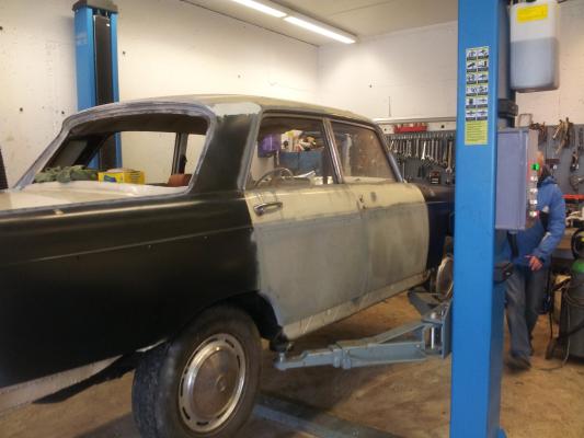

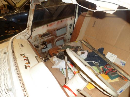

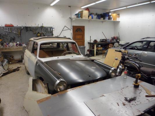

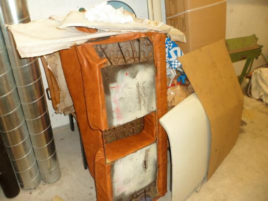

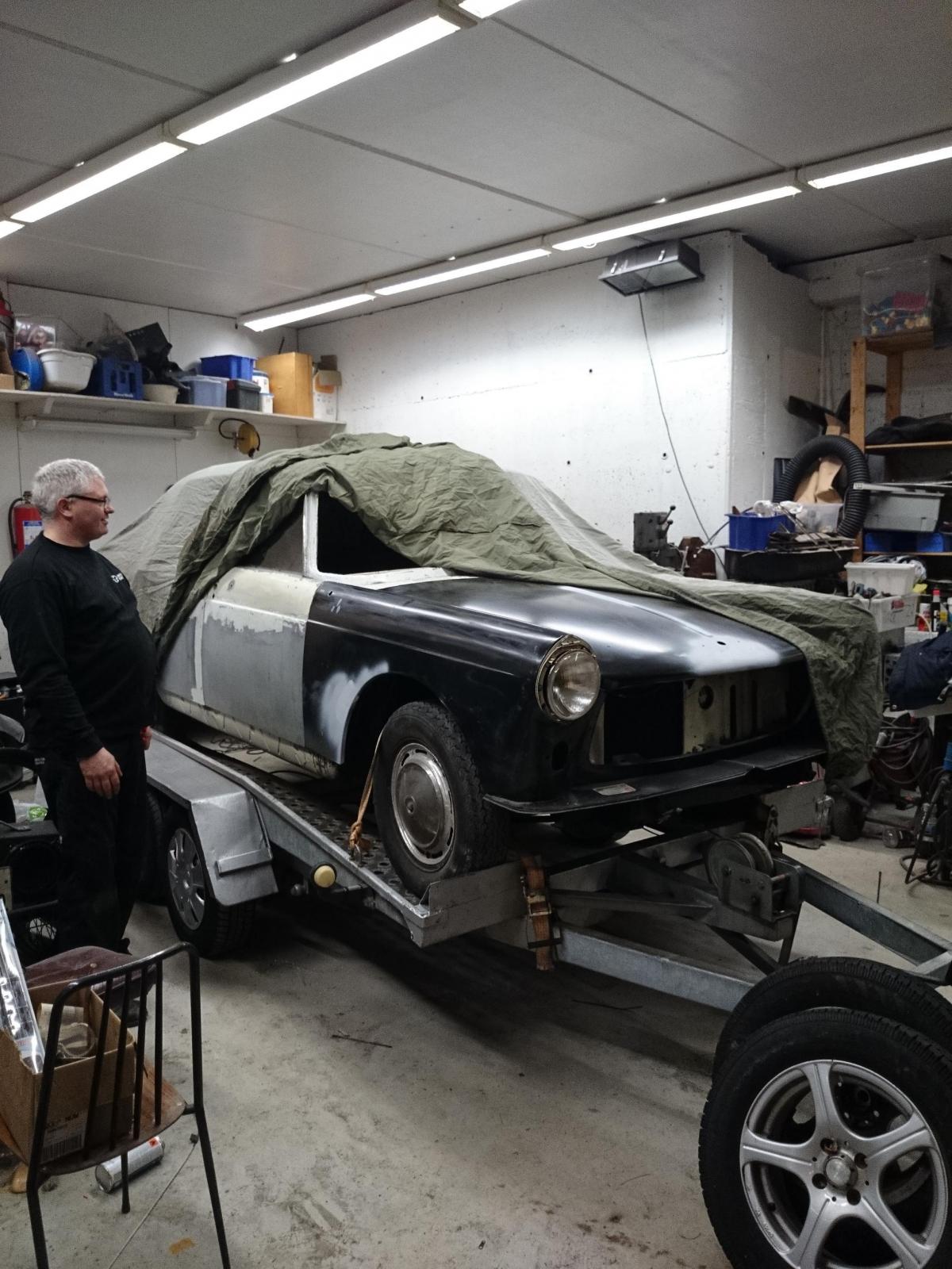

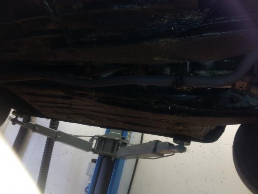

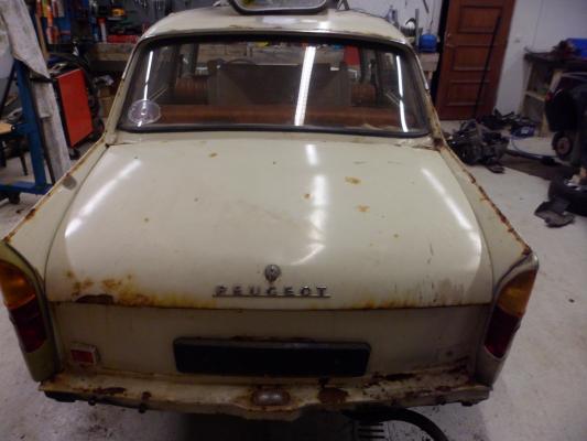

da har vi fått unnagjort loppemarked, og fått en ny veteran på tunet som vi skal ta oss av seinere. men vi fikk gamlo opp på bukken idag, så ikke så verst ut, bilder:
[ATTACH]37904[/ATTACH]
[ATTACH]37905[/ATTACH]
[ATTACH]37906[/ATTACH]
[ATTACH]37907[/ATTACH]
[ATTACH]37908[/ATTACH]
