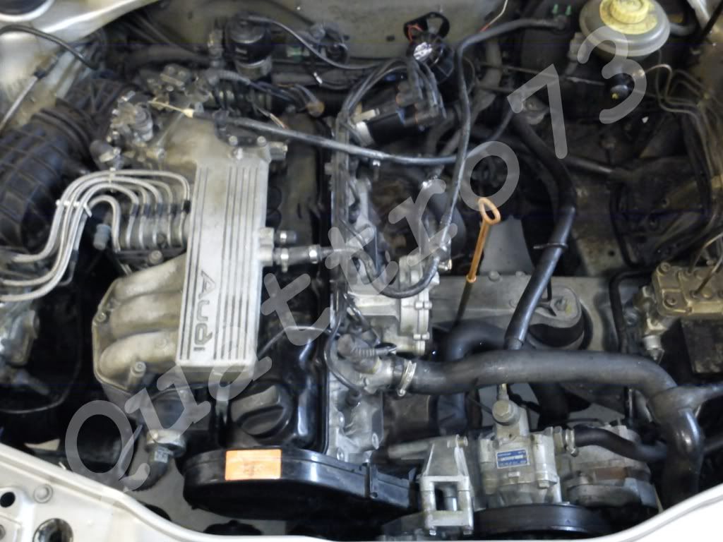

Quattro73 Skrevet Februar 5, 2012 Rapporter Share Skrevet Februar 5, 2012 Du må løsne jordingsledningen på innsuget, klemmen som holder innsugsbelgen til gasspjeldet og vakuumslangen som går til vakuumpumpa/bremsekraftforsterkeren. Vipp av innsugsbelgen fra gasspjeldet og skru ut de fem unbrakoskruene som holder øvre del av innsuget. Når disse er ute kan innsuget løftes litt opp og trekkes av, bort fra rørene til dysene (mot høyre sett forfra). Nå kan muttrene til toppdekselet løsnes og toppdeksel tas av. Husk jording på toppdeksel og holder for temp-bryter bak dekselet. Når innsuget er av vil det se slik ut og du kommer til toppdekselet. Siter Bilforumet.no Administrator Lag en tråd om du lurer på noe, ikke send PM. Lenke til kommentar Del på andre sider More sharing options...

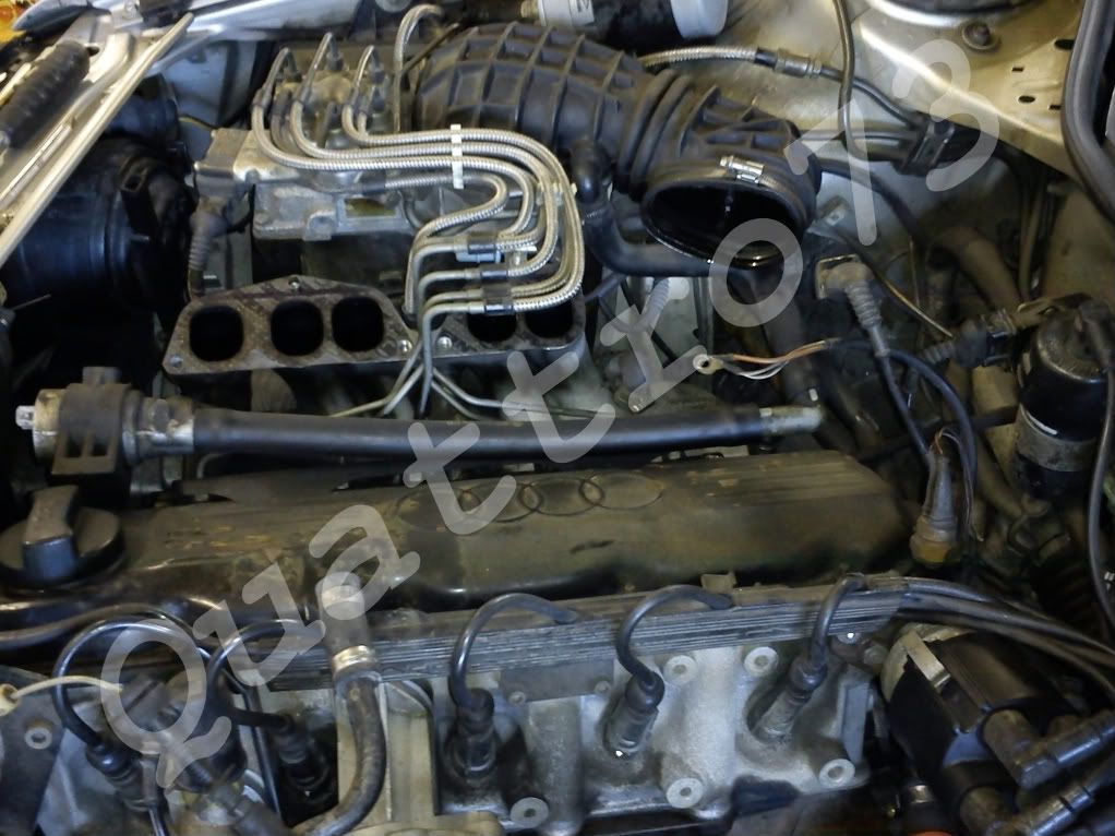

Quattro73 Skrevet Februar 5, 2012 Rapporter Share Skrevet Februar 5, 2012 Et bilde til, og husk å legge noe over nedre del av innsuget slik at du ikke mister muttre eller annet nedi ;) Siter Bilforumet.no Administrator Lag en tråd om du lurer på noe, ikke send PM. Lenke til kommentar Del på andre sider More sharing options...

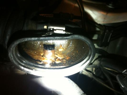

krolsen Skrevet Februar 8, 2012 Forfatter Rapporter Share Skrevet Februar 8, 2012 (endret) Har begynt å demontere nå. Har demontert luft rør/slanger ned til veivhus, disse er fulle av brun gugge. Hva er beste måten å rense de på noe slags avfetting? Edit: Ligger også litt olje og skitt i innsugsbelgen og litt olje ved gasspjeldet. Er det vanlig? Endret Februar 8, 2012 av krolsen Siter Lenke til kommentar Del på andre sider More sharing options...
krolsen Skrevet Februar 21, 2012 Forfatter Rapporter Share Skrevet Februar 21, 2012 Bumper denne litt. Normalt at der ligger litt olje og gulbrun gugge i innsuget? Siter Lenke til kommentar Del på andre sider More sharing options...
Quattro73 Skrevet Februar 22, 2012 Rapporter Share Skrevet Februar 22, 2012 Vært offshore i to uker, derfor ikke sett svaret ditt før nå. Det du ser på bildene er emulsjon. Kommer av dårlig olje (Shell), mye småkjøring eller defekt toppakning. Gjør rent belg og gasspjeld med tørr fille. Ta også av slangen/røret til veivhusventilasjon og rengjør disse grundig (innvendig) før montering. Siter Bilforumet.no Administrator Lag en tråd om du lurer på noe, ikke send PM. Lenke til kommentar Del på andre sider More sharing options...
