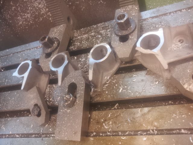

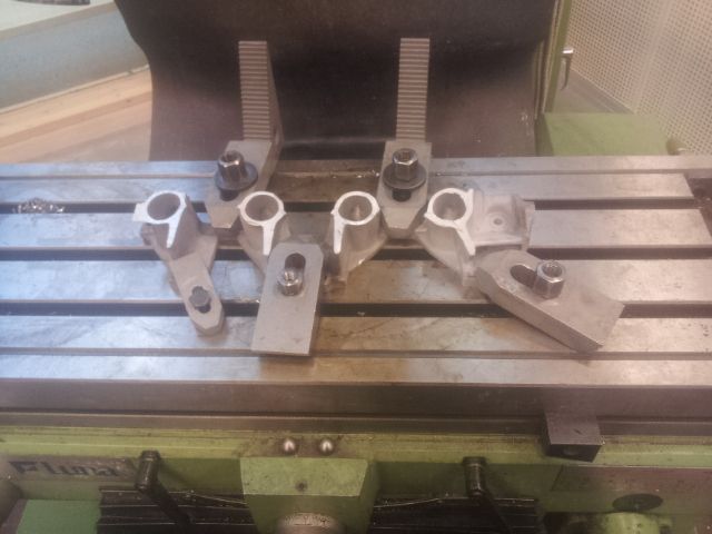

Siden innsugsflensen ble så stygt kappa måtte jeg plane røra en liten tanke, fikk spent den fast slik.
Kunne ikke ta mer ned enn dette for da hadde jeg måttet laget nye dyseholdere..

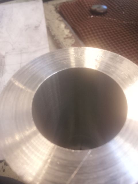

Dette er det som skal bli trakter. Litt sløsing men det er gratis så hvorfor ikke :D
Dreiet dem til rett mål innvendig før jeg avsluttet i dag. Ser det dårlig på bilde men ble meget god overflate :D
