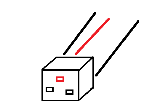

Endte igår med at jeg nappet ut noe koblinger i rein fortvilelse igår, dvs at jeg fikk nappet ut først lampen deretter en kontakt lignende denne:
[ATTACH]28104[/ATTACH]
Dette medførte at varsellampe for AMP sluttet å lyse, og det samme med brakelight når bilen går = den klarte å holde seg over natta med batteri pluggene koblet på.

Hvor er det stikket du koblet fra?

Den koblingen du har tegnet ligner ikke akkurat på noen orginalkobling for en '72 modell (speedometer koblingene er halv-runde, ikke firkantet). Er det mulig at det er gamle hjemmekoblinger som nå skaper problemer for deg?
Når du sier det, lurer jeg på om den ikke var halvrund.... Den var stort med en ekstra "pinne" ned på siden. Den virket orginal, men dette kan jeg sjekke etter....
