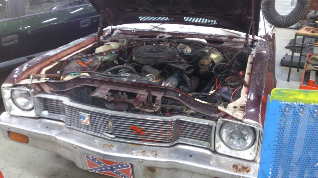

Hadde den på en kjapp kontroll for å finne ut hva som må gjøres før den får skilter. Og lista var heldigvis mindre enn jeg trodde..
Utslitte bremser, dårlige foringer til bladfjærene, mellomaksel kryss, slakk i nedre bærekule, dårlig bremseslange, hovedlysinnsatsene må byttes, dekkene er utslitt og gamle og avkappet eksos midt under bilen gikk visst ikke igjennom...
Men noen som vil gjette på prisen på delene uten dekk, lykter og eksos?? :P

Er bare småtteri, ja. Men til å ha stått siden '96 og bare råkjørt og hærjet med etter det tenkte jeg det kanskje var litt mer som måtte gjøres, men det slapp jeg unna. Er heldigvis billig med deler til Amerikanere da... Ble i underkant av 2k for delene. Uten dekk, eksos og lykter. :P

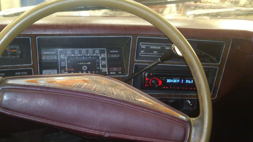

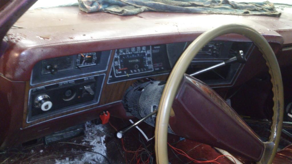

Har endelig fått parkert bilen inne så vi får gjort litt med den og bestillt det den trenger.
Har byttet frontlyktene. (Lånte dem fra sedan) Og montert dashplasten.
