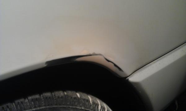

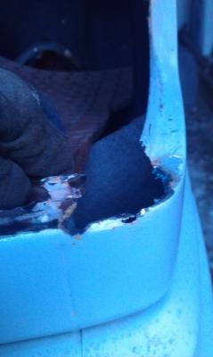

Har plukket av lister v.side denne ettermiddagen og ett litt mindre moro syn stod meg i vente...
GRAVRUST.......ARG
[ATTACH]28200[/ATTACH]
Freste ned til stålet med en god gammel stålrondell.. klinte deretter på Owatrol(har hørt denne er god) Da er det bare å fortsette søket etter rust(Blir nok en suksess), imens jeg venter på at owatrolen skal tørke og kan pusses ned igjen.

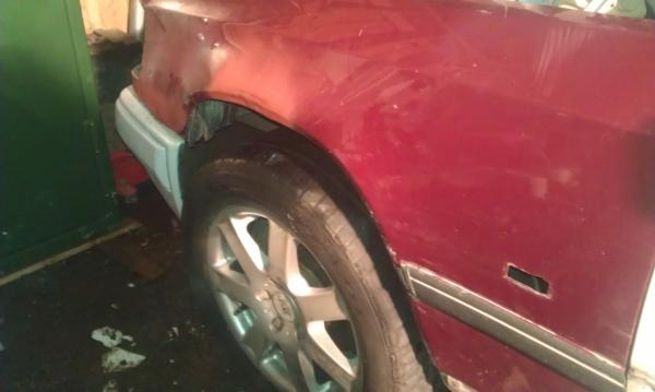

Dagens update!
[ATTACH]28375[/ATTACH]
Joggu fins det mange snodige mekanikere... bruker jo faen meg mere penger på sparkel ell bare kjøpe nye deler.
Hva har du tenkt aa gjoere mellom den innerhjulbuen du lagde der uten bue, og ytter hjulbuen? Fuge fra baksiden, og haape paa at det er tett?
Endret av Deltaone
Jeg sprayet på en type understellsbehandling fra Biltema.. Noe som er helt forferdelig å ha på bilen... den skal visst forhindre rusta bra. Hadde ikke så mye å si for meg om det var inni hjulbua likavel.
Skal nok fuge der det kommer til å bli en sprekk. Hvis ikke er jeg like langt, bare att rusta vil komme:)
