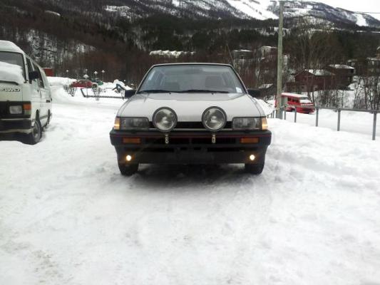

Crime^^ Skrevet Mars 24, 2012 Rapporter Share Skrevet Mars 24, 2012 (endret) Heisann.. [ATTACH]28654[/ATTACH] Blitt eier av en stortsett rustfri 87 Corolla DX 1,3.. og NÅ skal den få seg en sikkelig overhaling!! (les mer om dette på side 2) ;) Motor,girkasse,ECU etc er bestilt komlett fra samme bil 4E-FN motor 1 generasjon. 141.000km garantert da servicehefte følger med! Correct me if im wrong :-) Og takk for alle svar :-) Endret April 23, 2012 av Crime^^ Siter * 1997 Nissan Primera GT 2.0i 16v TwinCam * 2007 Subaru G3X Justy 1.3 16v X 2000 Audi A4 1.9TDI Quattro X 1997 Vw Passat 1.9TDI Lenke til kommentar Del på andre sider More sharing options...

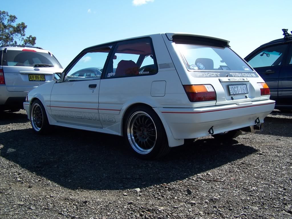

RobinDrift Skrevet Mars 25, 2012 Rapporter Share Skrevet Mars 25, 2012 hehe, egentlig så går bilen godt nokk ja :) men, "drømmen" er og få bilen ombygget til GT/GTI etter hvert siden den er såpass rustfri som den er, og siden det bare er 5år(?!) igjen til den er veteran så er det er "gylden" mulighet til å bygge seg en heftig skjelden bil :) Bilen din har en 2E motor, derfor passer ikke en 4A motor nedi der uten modifikasjon. Forskjellen på EE80/AE80 og EE90/AE90 er ganske stor karosseri messig. Forskjellen på navnene er EE80 = 1,3 (2E 12v Forgasser) AE80 = 1,6/GTI (4A-GE 16v Bigport Tvis) EE90 = 1,3 (2E 12v Forgasser også 2E-E som er samma motor men med Injection) AE90/AE92 = 1,6 (16v XLI 4A-FE, GTI 4AGE 16v Bigport Tvis 125hp) Toyota har både 1,3 og 1,6 motorer med Kompressor/Turbo. 1,3 Literen med turbo er fra Starlet GT og er 4E-FTE 1,6 Literen med Kompressor fra Corolla er 4A-GZE, denne finnes kun i japan, men har du corolla 1,6 er den bolt on. Finnes også en sjelden 2E-TE motor som er bolt on i din corolla med turbo. Denne finnes i 86+ Starlet GT. Motorene: Dette er en EE80/AE80 Dette er en EE82/AE82 som du har Dette er en EE92/AE92 Som er etterkommeren etter din. Det du eventuelt kan gjøre er å få tak i en 2E-E fra 1,3 EE92 som er Injection, få noen til å dreie ned stemplene dine så de takler bedre trykk og kjør på med en sterk toppakning + mer bensin. Da skal det kunne gå greit :) Det er hvertfall den billigste måten. Om du har cash så kan du alltids få noen til å importere et frontcut fra starlet GT turbo og montere alt over. Eller bygge om til 4AGE motorfester. Et par andre tips/linker også : 1,6L turbokits 4A-FE og 4A-GE http://www.turbomotor.dk/contents/da/d59.html Motorimport i danmark som har flere sjeldne Toyota Motorer og bra priser. http://www.motorimport.dk/da/dept_1.html Toyota Online Verksted Manual / Sprengtegninger http://www.toyodiy.com/parts/q.html Siter - 1987 Toyota Corolla GTi 16 - 1982 Toyota Carina TA60 - 2009 Yamaha Raptor 700R VeiRegga x 1990 Nissan 200sx S13 x 1987 Toyota Corolla 1,3 XL Lenke til kommentar Del på andre sider More sharing options...
