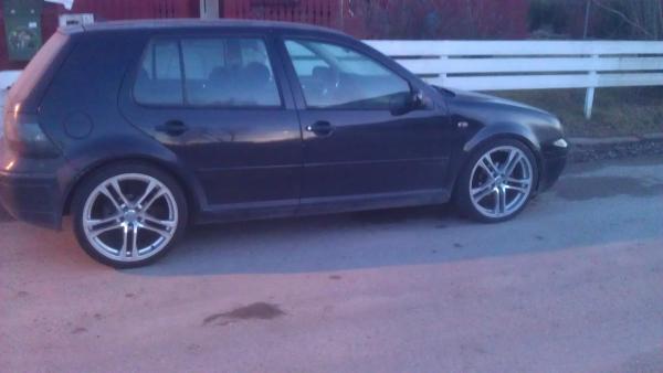

Gjest Thoka85 Skrevet Mars 29, 2012 Rapporter Share Skrevet Mars 29, 2012 [ATTACH]28869[/ATTACH] Her er golfen min med 235/35R19.. ET35. Skraper ikke :) Går fint. Har også på senkefjærer Siter Lenke til kommentar Del på andre sider More sharing options...

Gjest Thoka85 Skrevet Mars 29, 2012 Rapporter Share Skrevet Mars 29, 2012 Men om du ikke har kjøpt senkefjærer enda så dropp de. Kjøp heller justerbart. Se på bilde, min er senka.. men er forsatt høy bak. Jeg skal bytte ut senkefjærene med justerbart senkesett snart. Få den mer ned i ræva Siter Lenke til kommentar Del på andre sider More sharing options...
