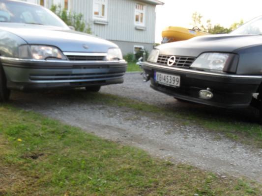

Rekord-Tommy Skrevet April 6, 2012 Forfatter Rapporter Share Skrevet April 6, 2012 [ATTACH]29087[/ATTACH] Omegaen og Rekord e2 2.0,s Savn den (R.I.P) Siter Lenke til kommentar Del på andre sider More sharing options...
16vturbo Skrevet April 6, 2012 Rapporter Share Skrevet April 6, 2012 Ooooh, dieselpanser:-P Siter 1988 Omega A 20Seh turbo - Megasquirt ''The one who shall be last... Will be sideways and smiling!'' :D monstergarasj på Instagram. Lenke til kommentar Del på andre sider More sharing options...
everett Skrevet April 6, 2012 Rapporter Share Skrevet April 6, 2012 Åja sjå her, du e pinade her inne åsså nu.- ;D Siter Lenke til kommentar Del på andre sider More sharing options...
Rekord-Tommy Skrevet April 6, 2012 Forfatter Rapporter Share Skrevet April 6, 2012 jepp va rustfritt å. henta det på en inngrodd e2 inni skogen Siter Lenke til kommentar Del på andre sider More sharing options...
turbowrx Skrevet April 6, 2012 Rapporter Share Skrevet April 6, 2012 Velkommen tel forumet! Godt å se flere nordlændinga med Omega her på forumet :) Siter 1993 Opel Omega 3.0 24v (X) 1993 Opel Omega "kawamega" 2.0 isbil Lenke til kommentar Del på andre sider More sharing options...

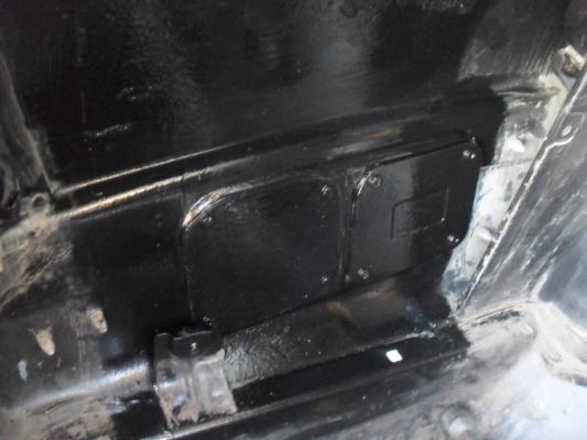

Rekord-Tommy Skrevet April 7, 2012 Forfatter Rapporter Share Skrevet April 7, 2012 [ATTACH]29115[/ATTACH] Tetta igjen luftinga inn til bagasjerommet .også en av grunnene til vann i bagasjerommet ! Siter Lenke til kommentar Del på andre sider More sharing options...

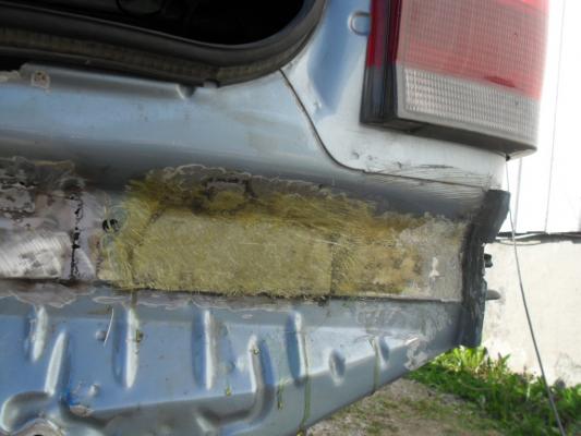

Rekord-Tommy Skrevet April 7, 2012 Forfatter Rapporter Share Skrevet April 7, 2012 [ATTACH]29116[/ATTACH] Sveiset og slipt ner og klar for glassfiber. Siter Lenke til kommentar Del på andre sider More sharing options...
Rekord-Tommy Skrevet April 7, 2012 Forfatter Rapporter Share Skrevet April 7, 2012 [ATTACH]29117[/ATTACH] Fått litt glasfiber på. Siter Lenke til kommentar Del på andre sider More sharing options...

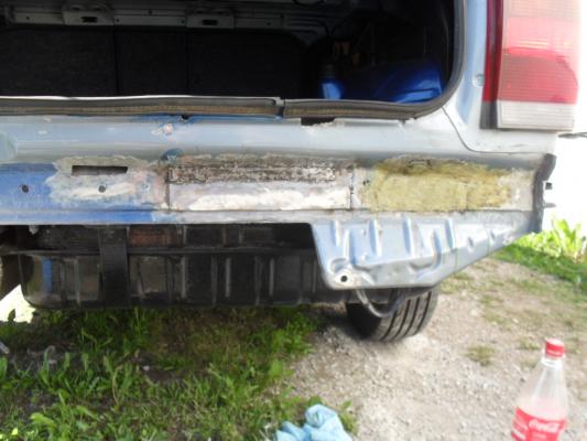

Rekord-Tommy Skrevet April 7, 2012 Forfatter Rapporter Share Skrevet April 7, 2012 [ATTACH]29122[/ATTACH] Siter Lenke til kommentar Del på andre sider More sharing options...
Rekord-Tommy Skrevet April 7, 2012 Forfatter Rapporter Share Skrevet April 7, 2012 [ATTACH]29123[/ATTACH] Ferdi glassfibra , Vart fornøyd ! Siter Lenke til kommentar Del på andre sider More sharing options...

16vturbo Skrevet April 7, 2012 Rapporter Share Skrevet April 7, 2012 Hvorfor tetta du igjen luftinga? om det kommer vann inn så har det ingen plass å dra? :P Siter 1988 Omega A 20Seh turbo - Megasquirt ''The one who shall be last... Will be sideways and smiling!'' :D monstergarasj på Instagram. Lenke til kommentar Del på andre sider More sharing options...
Rekord-Tommy Skrevet April 7, 2012 Forfatter Rapporter Share Skrevet April 7, 2012 Det er jo drenering i hjulbrønnen .! va iverfall i ventileringa det kom også inn vann. nu e det ganske tørt der bake. det æ har gjort før å få det tett er å tetta ventileringa . å hatt silikon rundet paknnigen rundt baklyktene Siter Lenke til kommentar Del på andre sider More sharing options...
Rekord-Tommy Skrevet April 7, 2012 Forfatter Rapporter Share Skrevet April 7, 2012 [ATTACH]29126[/ATTACH] Der ventileringa va !. Samme sie der reservehjul ligger . Siter Lenke til kommentar Del på andre sider More sharing options...
