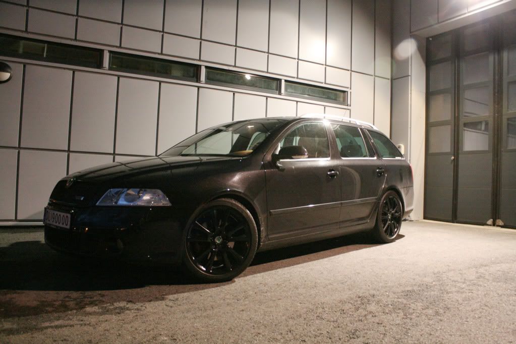

Jeg har 50mm H&R.
Litt mye komfor, men er meget fornøyd alikevel.
http://www.bilforumet.no/bilmerker/skoda/octavia/203966-mikael1977-skoda-octavia-rs-08-a-14.html#post2843216
Har og vært innom 35mm ved en liten glipp, men det varte ikke lenge ;)
http://www.bilforumet.no/bilmerker/skoda/octavia/203966-mikael1977-skoda-octavia-rs-08-a-9.html#post2613895
Endret av Mikael1977
Octavia vRS
http://www.rsklubben.se
Kommer du ikke rett inn på innlegget som det gjelder når du klikker på linken?
Innlegg nr: 210 er 50mm kit, alltså 35mm reell senking på en RS
Innlegg nr: 127 er 35mm kit, alltså 20mm reell senking på en RS
