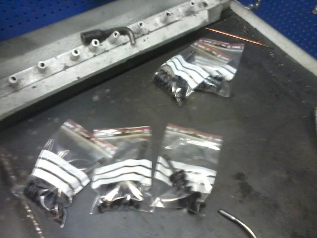

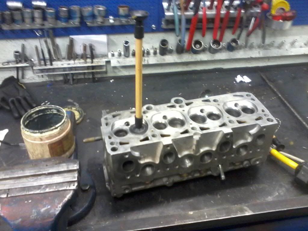

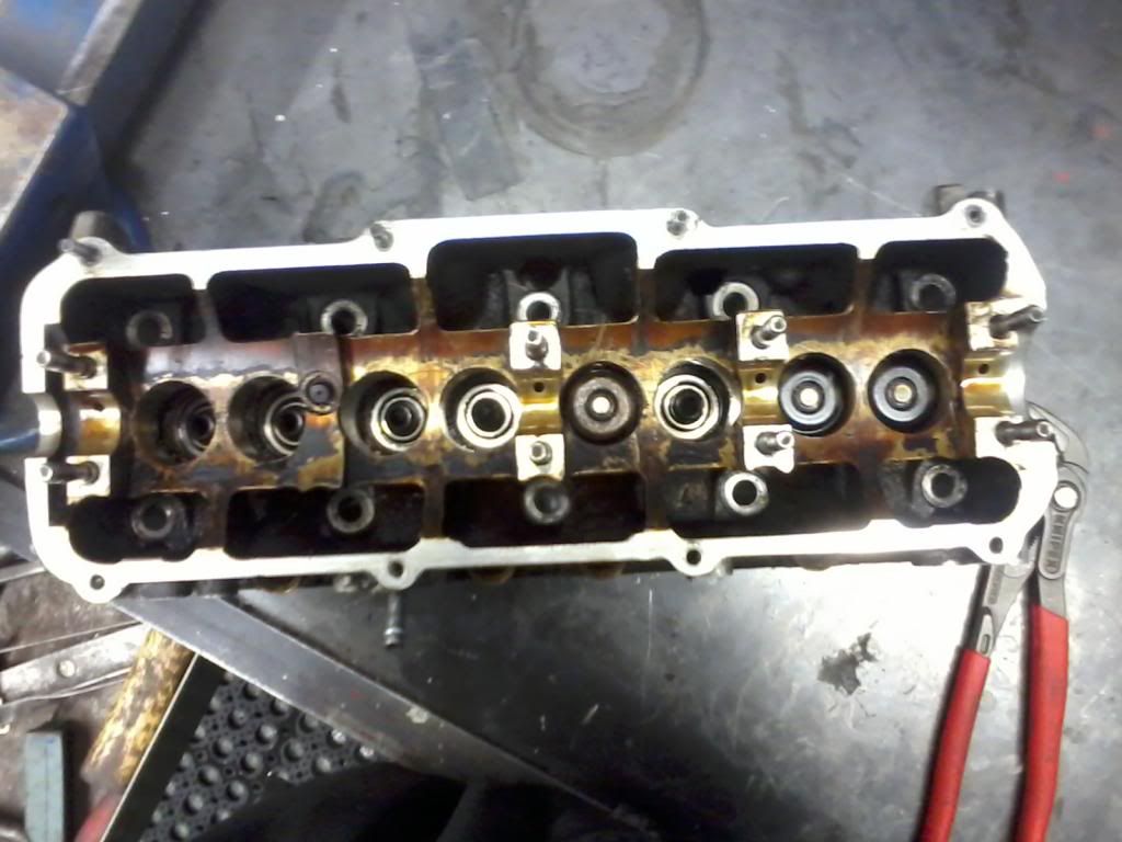

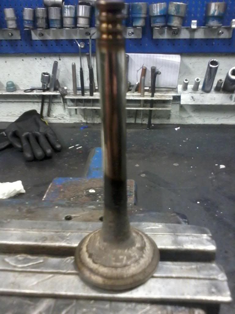

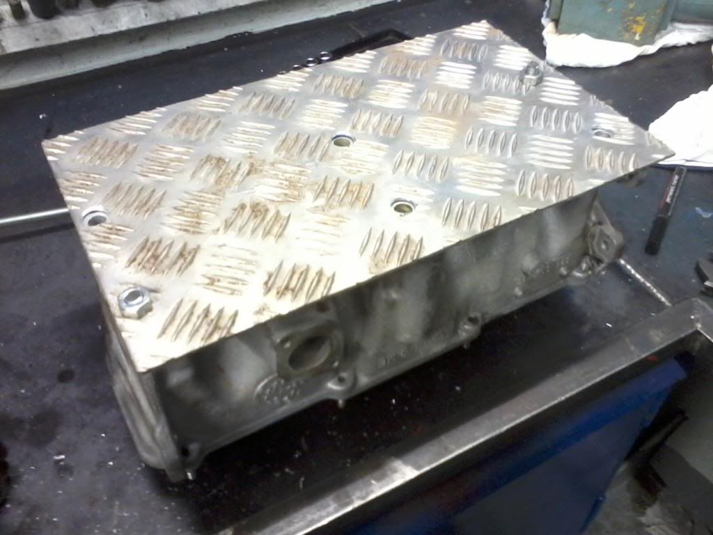

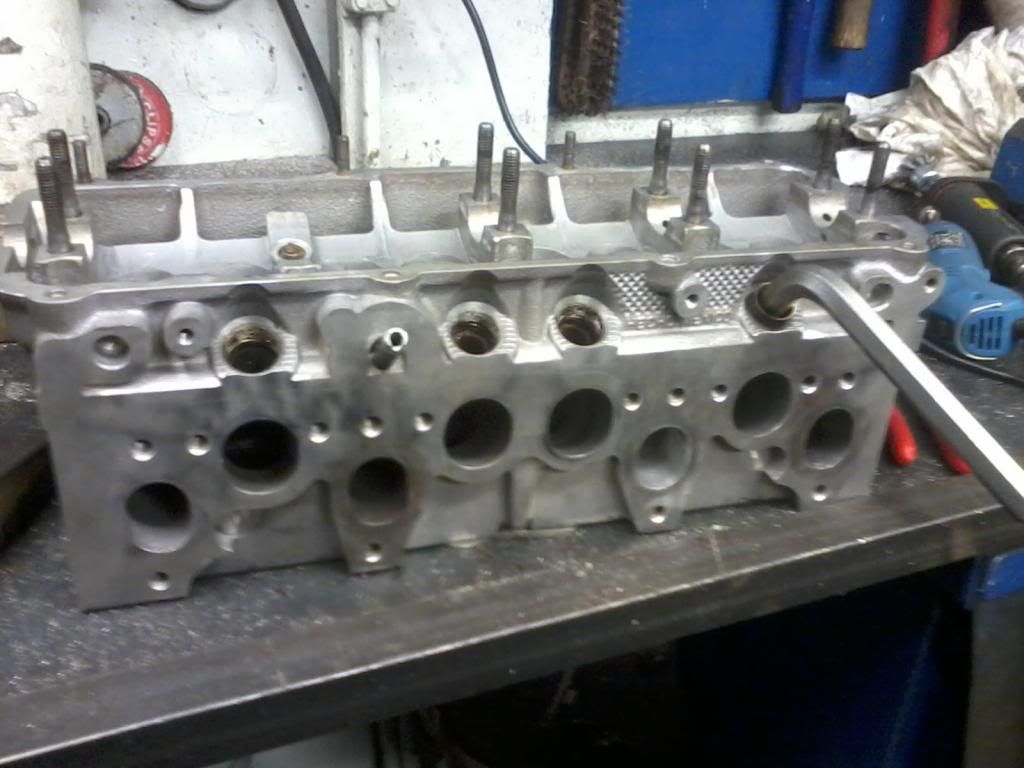

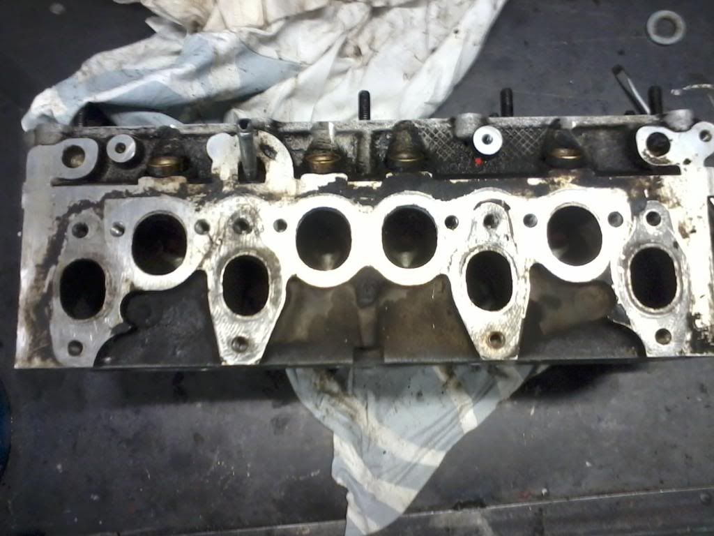

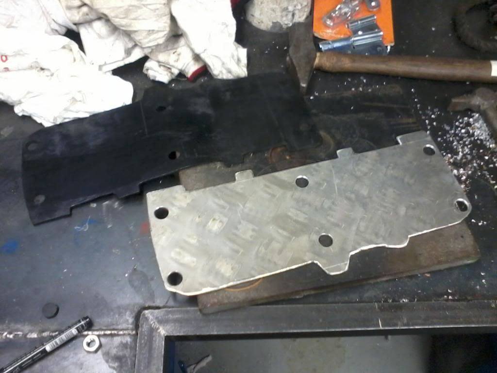

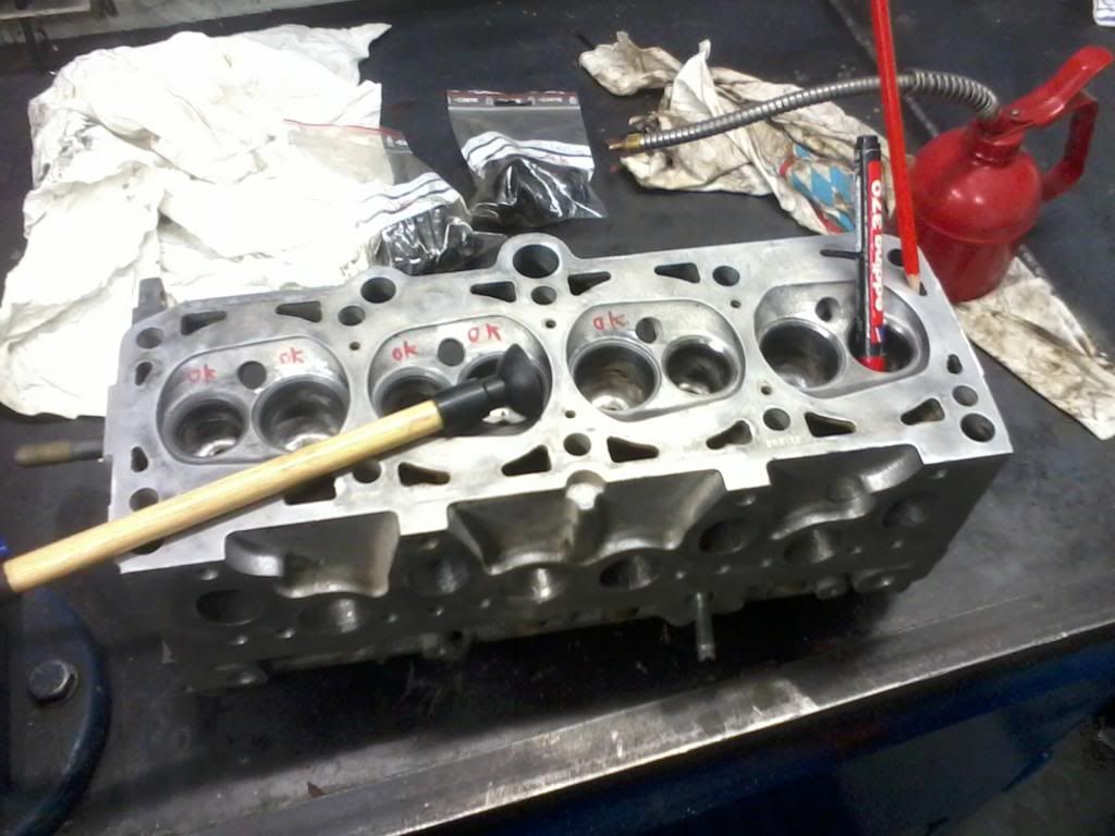

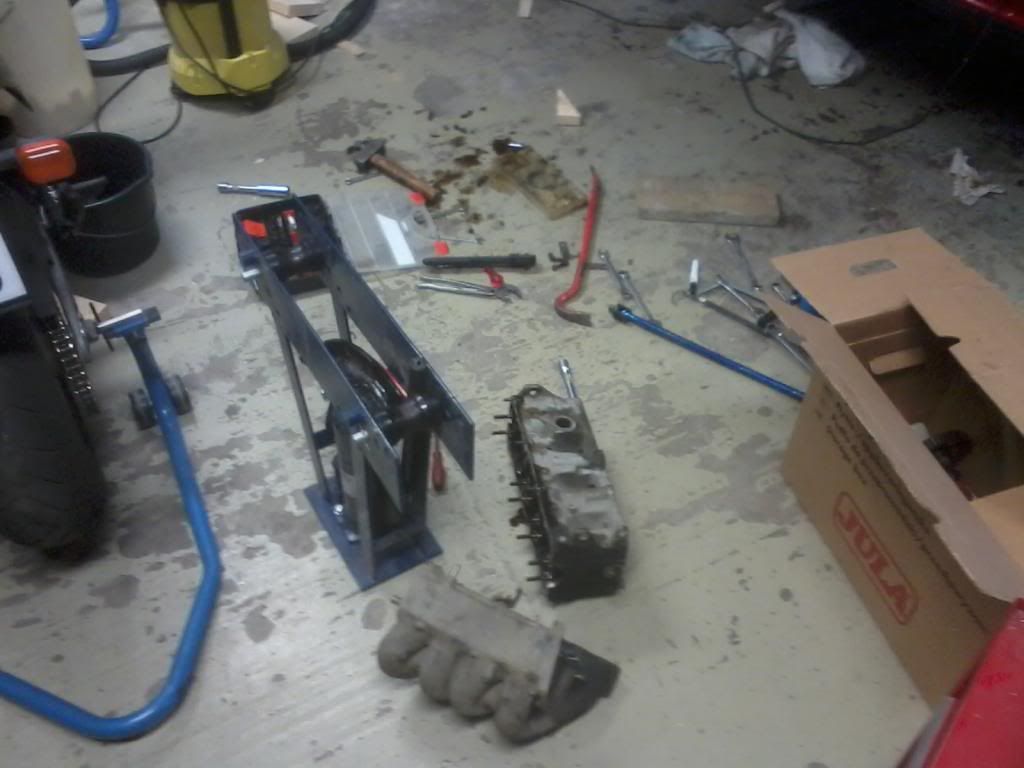

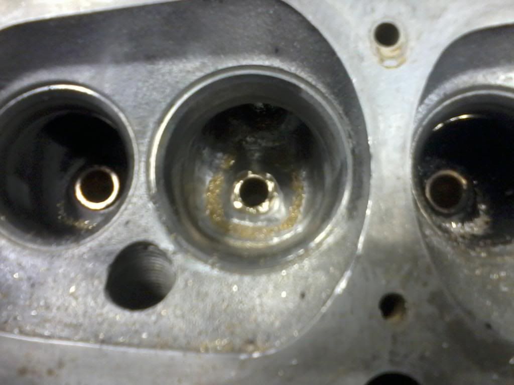

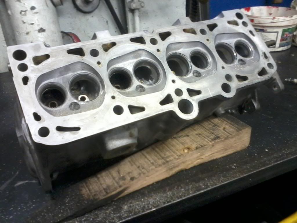

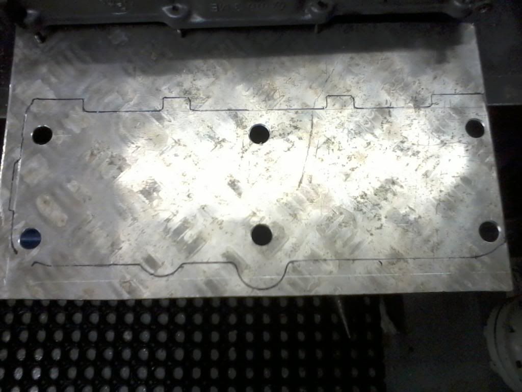

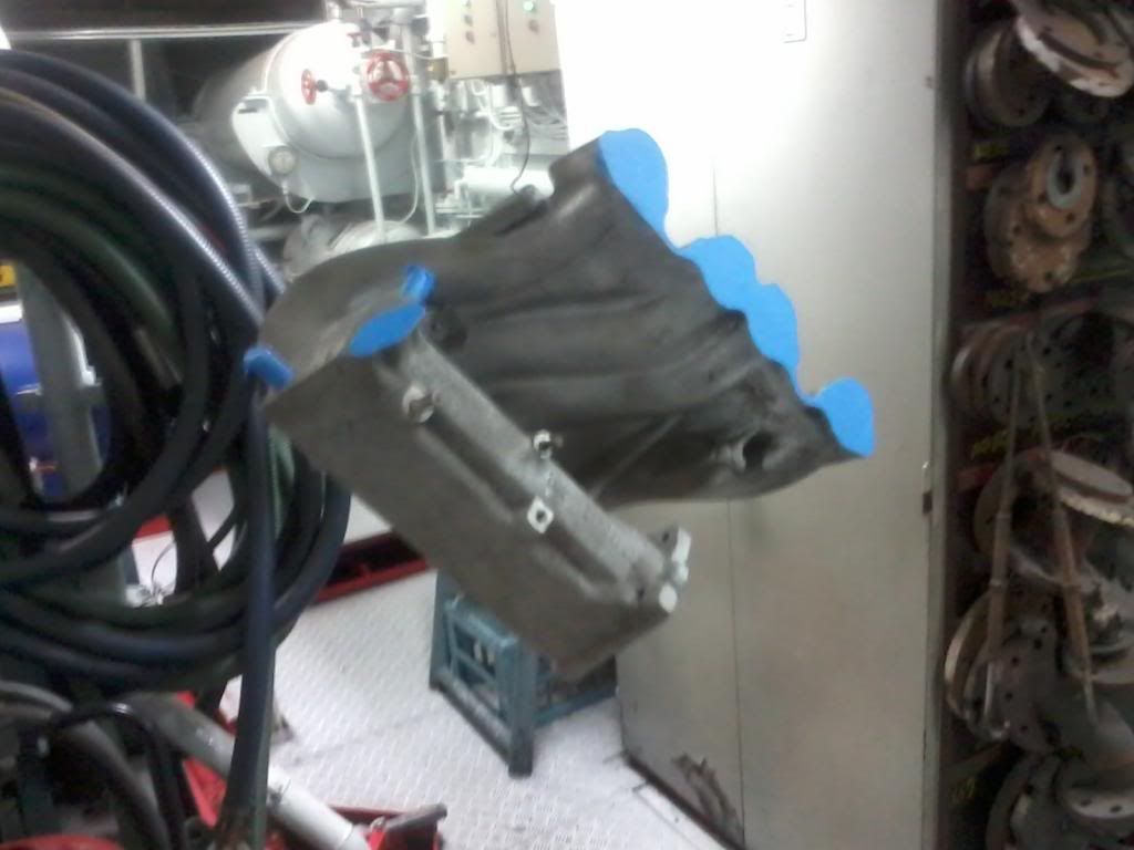

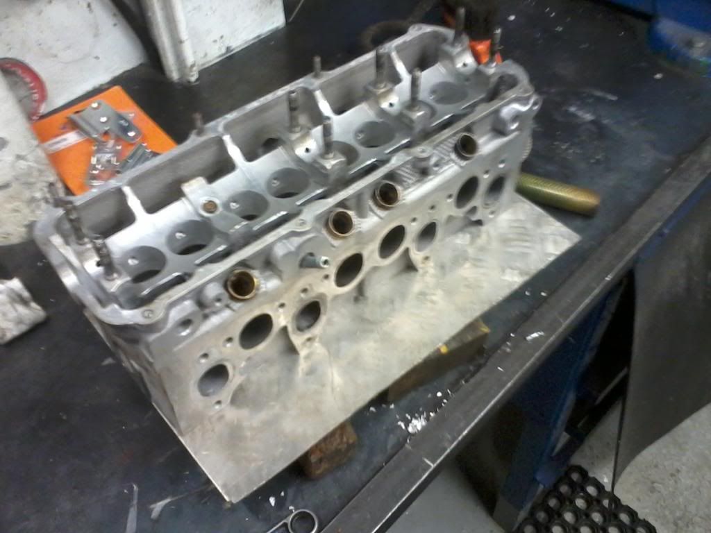

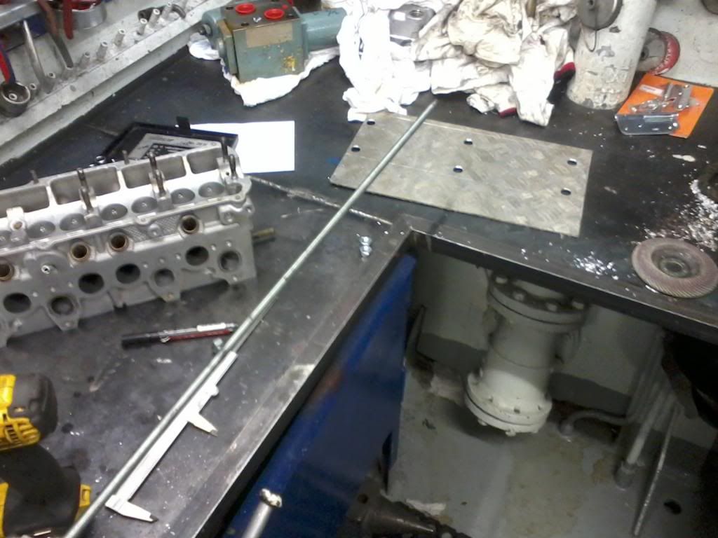

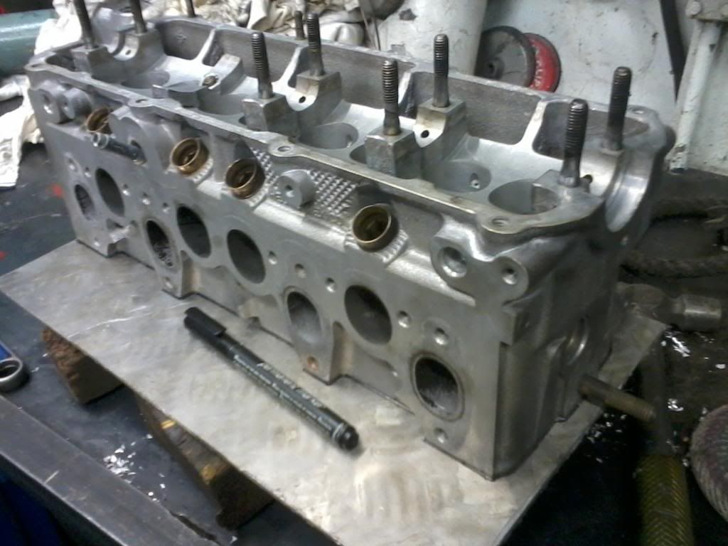

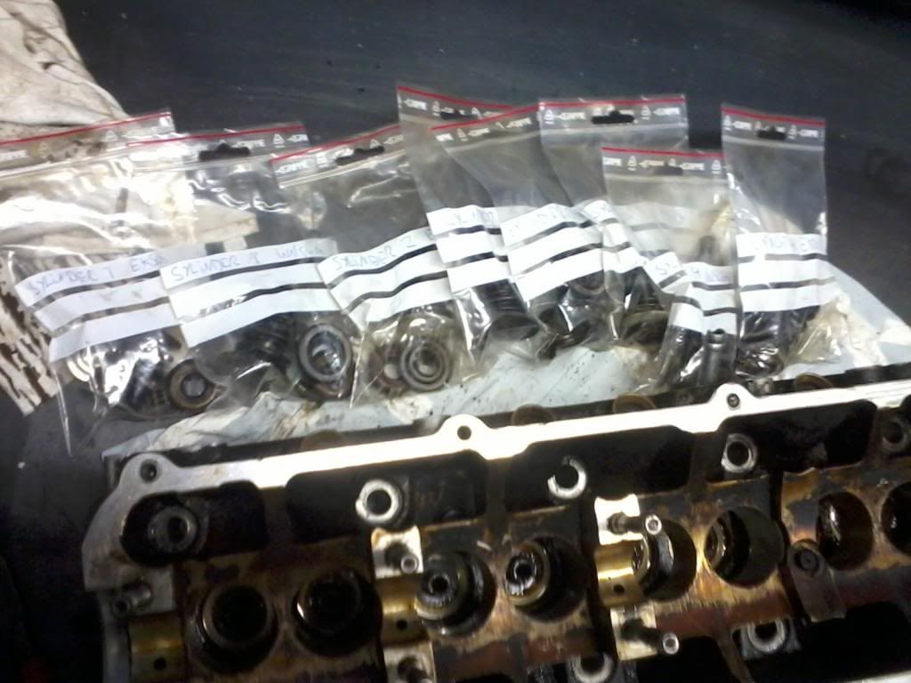

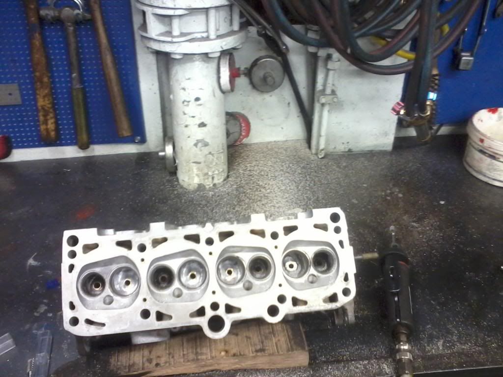

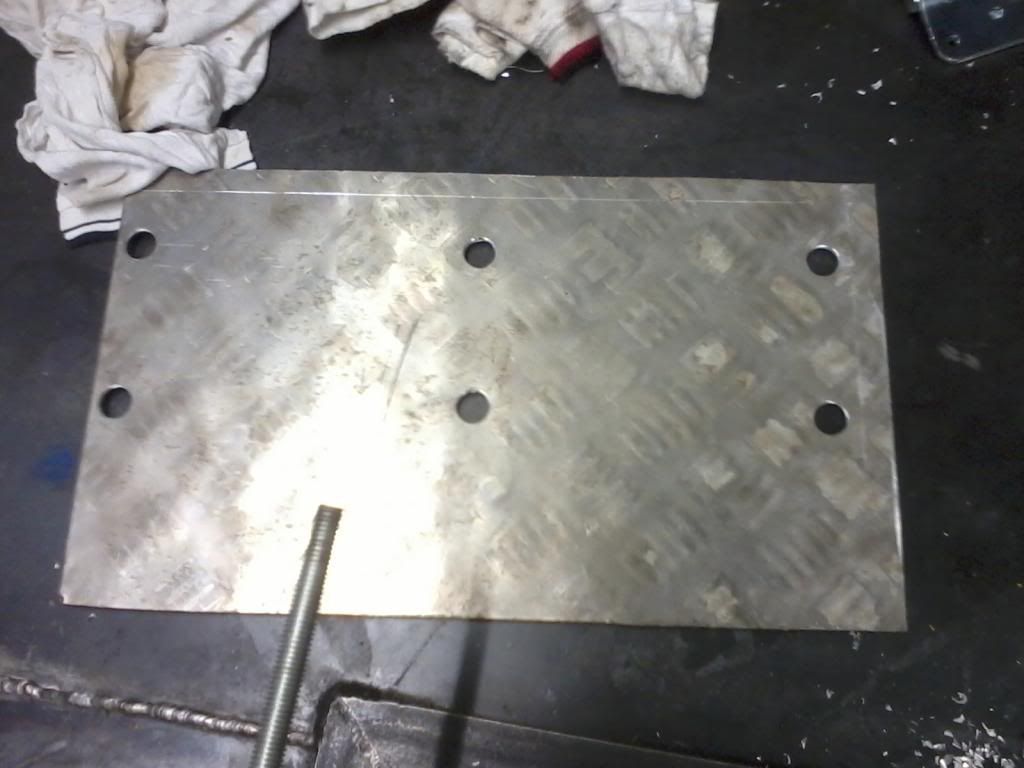

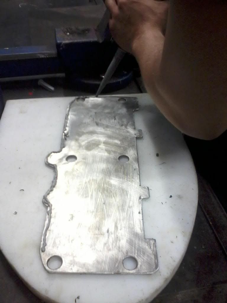

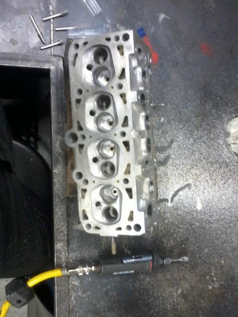

Fikk portet toppen på jobb, og handlet inn pakningsett til øvre del av motor samt nye strekkbolter. Laget også et deksel for øvre del av blokken slik at jeg kan vaske å male opp uten å få støv/skitt inn i forbrenningkamrene.

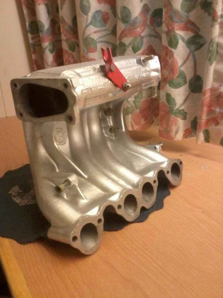

Innsug og topp er også blitt lakkert opp. Venter på steg 2 clutch og trimkam før jeg montere sammen igjen.
Bilder er tatt med mobilkamera!
Fortsettelse i neste innlegg pga nye regler angående maks antall bilder per post.
Endret av Girebirger

  ZyNTeX skrev:
Dette ser bra ut! Hva slags middel brukte du for å vaske toppen?
Takker! Brukte et vaskemiddel med navn "Kraftig", om det fåes kjøpt privat vet jeg ikke. Vi bruker det ombord på båten jeg jobber på. Lurer på om det er Statoil som produserer det? Blandet varmtvann og Kraftig i en fiskekasse og lot toppen ligge der i cirka 12 timer, spylte deretter av med rotasjonsdyse på høytrykksspyler.

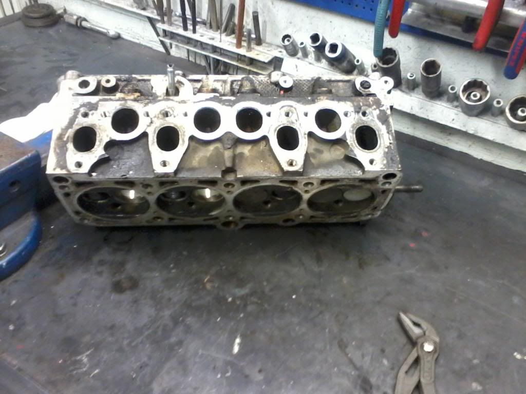

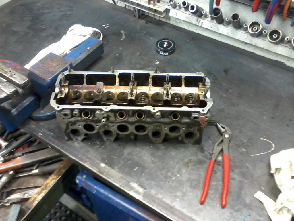

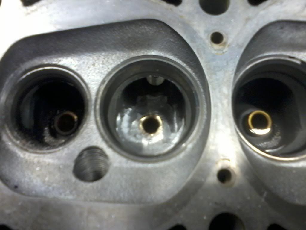

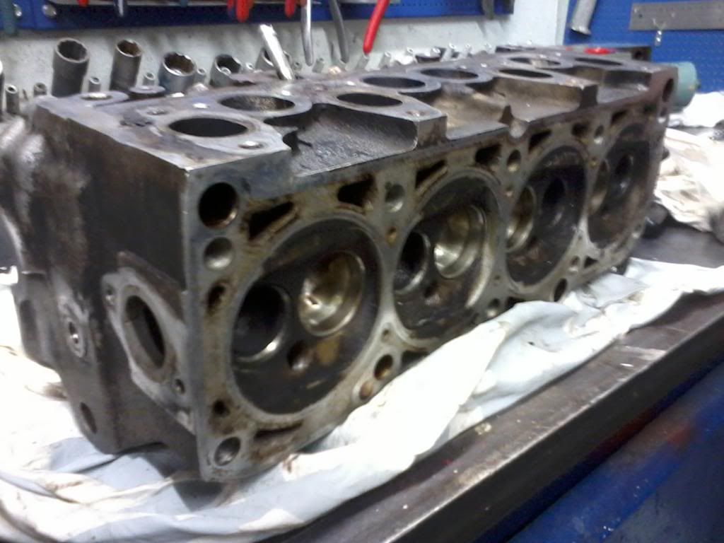

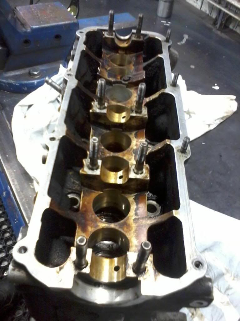

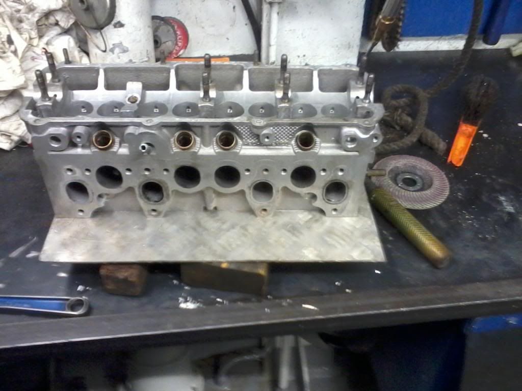

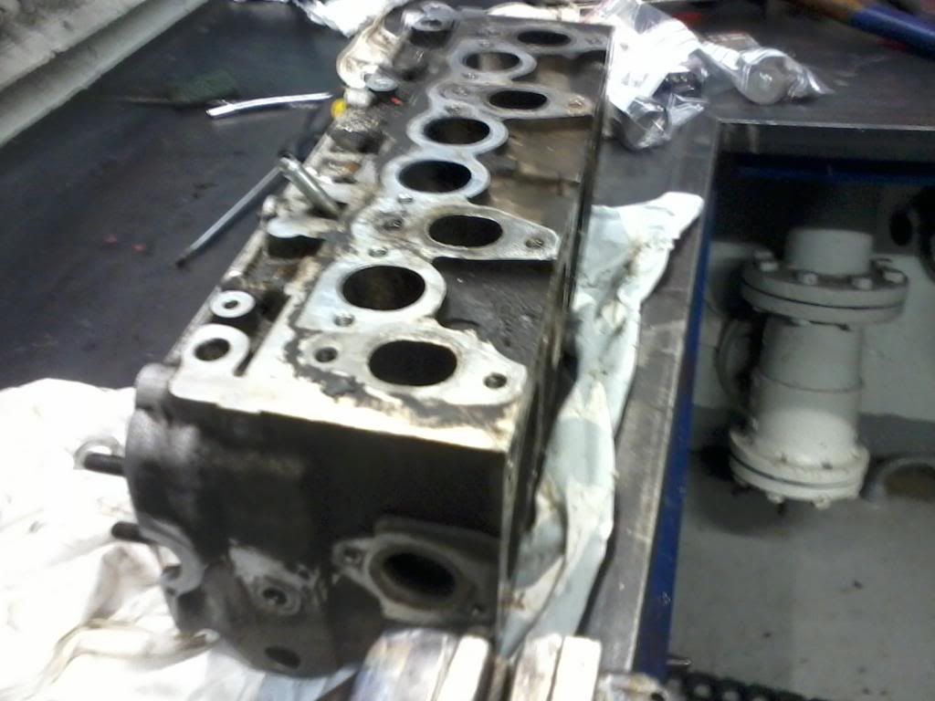

Fortsettelse fra forrige innlegg:
Før
Etter :)
