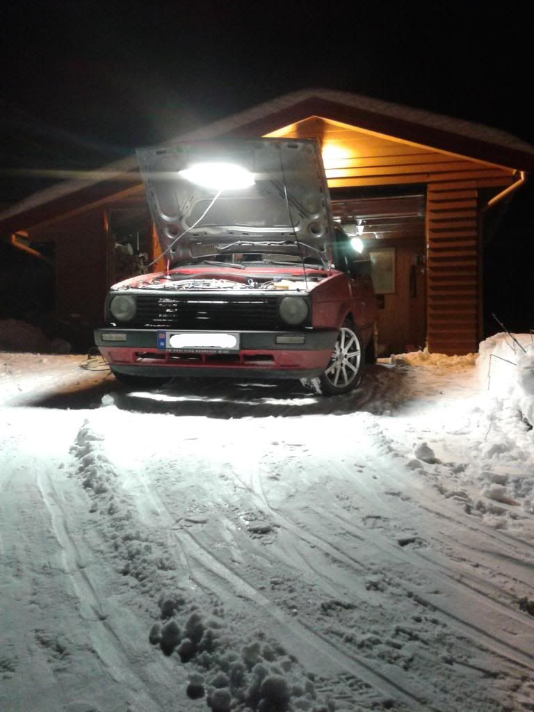

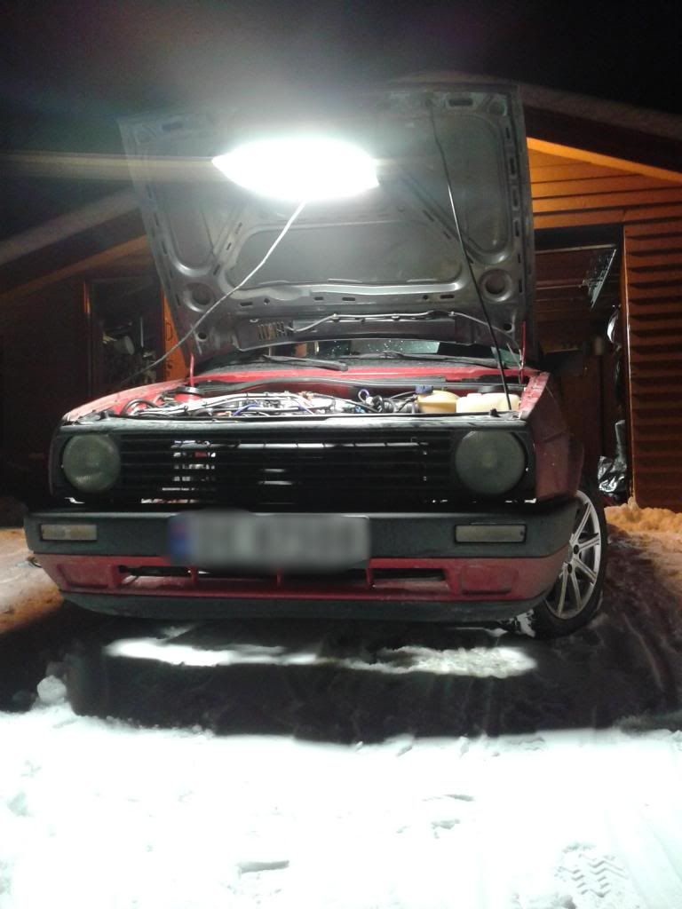

Her i nord har virkelig kulda senket seg over by og land, i tillegg glemte jeg å fylle etter med glykol i kjølevannet etter vannpumpeskiftet sist jeg var hjemme. Dette har medført bunnfrosen motorblokk, ALT er gjennomfrosset!
Kunne ikke se noen blank isflekk på bakken under motoren der bilen har stått parkert, så jeg lurer på om frostpluggen ikke har poppet ut. Skal få fraktet bilen på henger til garasje og få den tint opp.
Startet bilen og det røk voldsomt fra hjulbuene, kilreima har svidd seg da vannpumpa nektet å snurre. Hva er sjansene for at blokka er frostsprengt? (for dere som har opplevd slikt før)
Varför FWD? Jo, för RWD är som att sätta hästen bakom vagnen.
Hehe, jeg har gjort samme feilen to ganger :)
Det var helt gjennomfrosset men jeg tok av fronten på bilen og rettet ei varmevifte mot vannpumpa og lot den stå et par timer.
Frostpluggene er noe jævelskap, disse spratt ut to ganger på min... Du må¨ut med hele motoren for å få tilgang til de..
Men om de ikke har spruttet ut så tror jeg nok det skal gå bra :)
“All of life’s problems can be solved with two things; duct tape and WD40. If it moves and it shouldn’t, you need duct tape. And if it doesn’t move and it should, you need WD40.”
Hehe, fort gjort å glemme glykol ja!
Har fraktet bilen til garasje og den står nå med ei varmevifte i fronten. Måtte kjøre bilen både opp på henger og inn i garasjen og det er ingen ulyder eller tegn til at noe har sprukket. Skal ta en nærmere titt imorgen da den er tint opp. Må bytte kilreima i samme slengen, OG huske å fylle glykol! :)

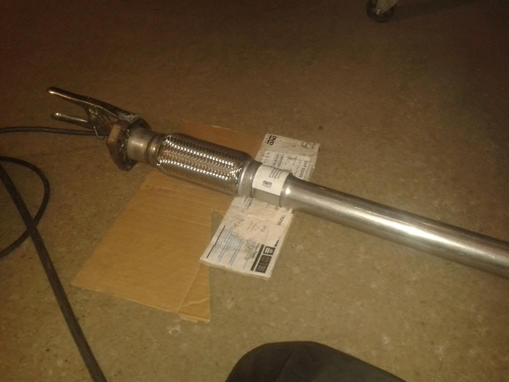

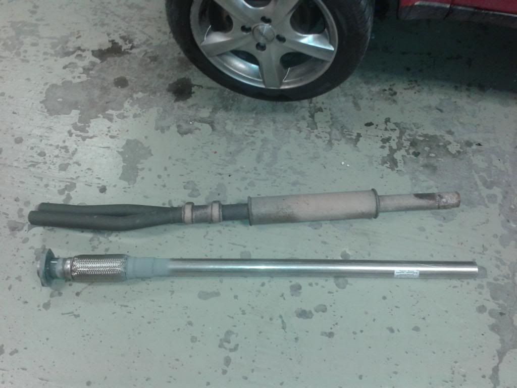

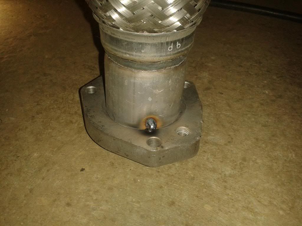

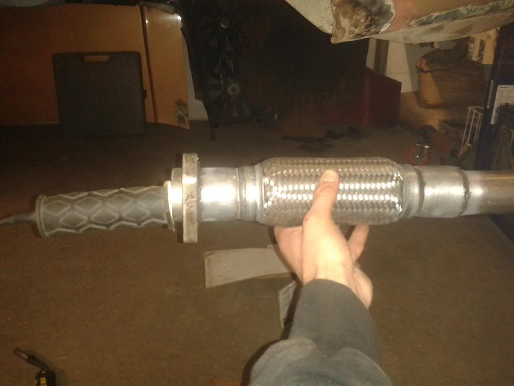

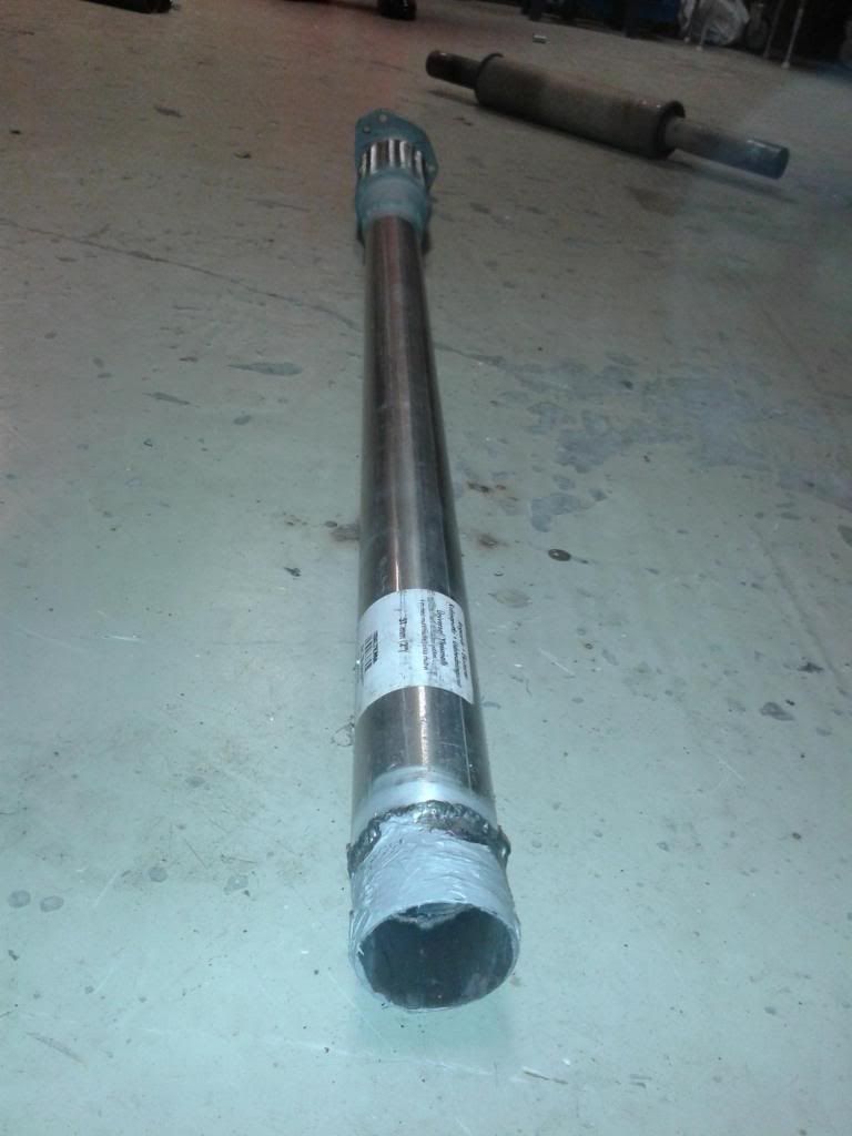

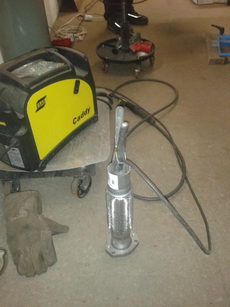

Har sveist halvannen meter eksos. Sveist inn en flexiskjøte mellom grenrør og rør bakover.

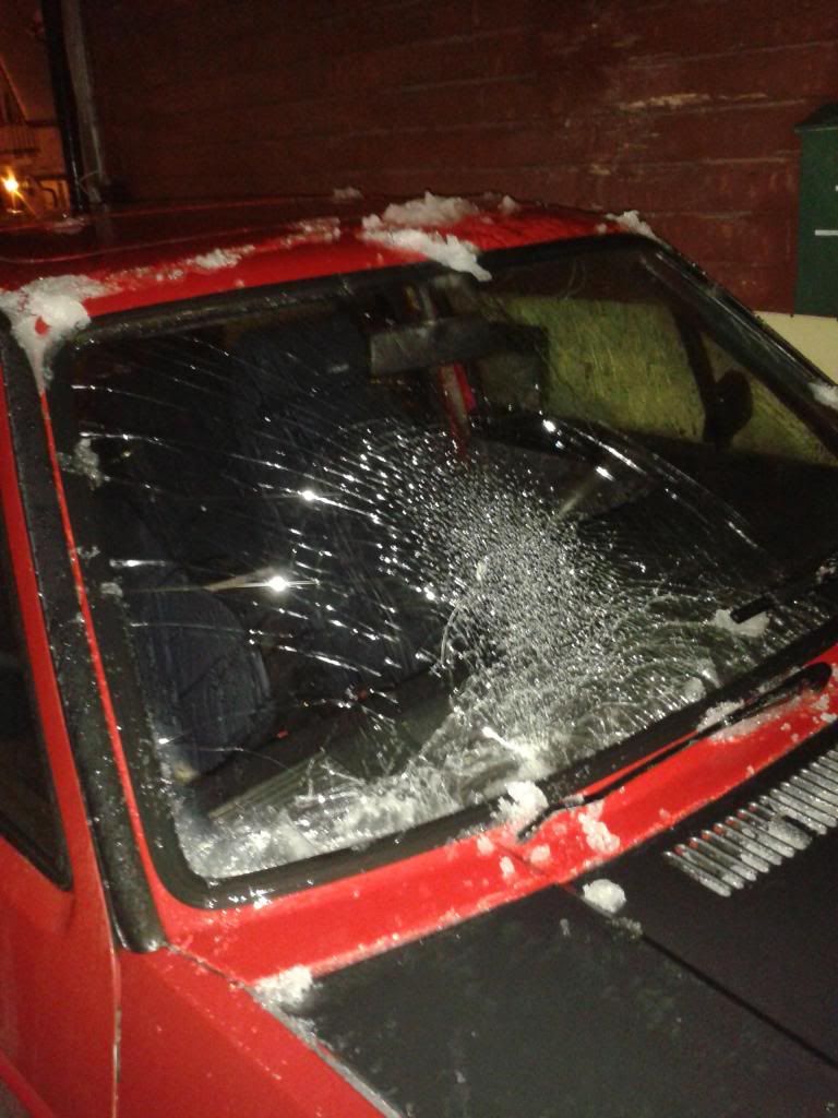

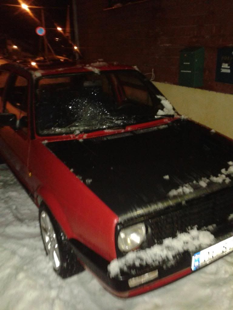

Flaks eller uflaks? Var uansett bare frontruten som sprakk da jeg var så dum å parkere helt inn til husveggen. Dette blir jeg ikke å gjøre flere ganger! Hørte med Hurtigruten Carglass om pris, å de skulle vel ha rundt 3800,- for ny frontrute inkludert montering.

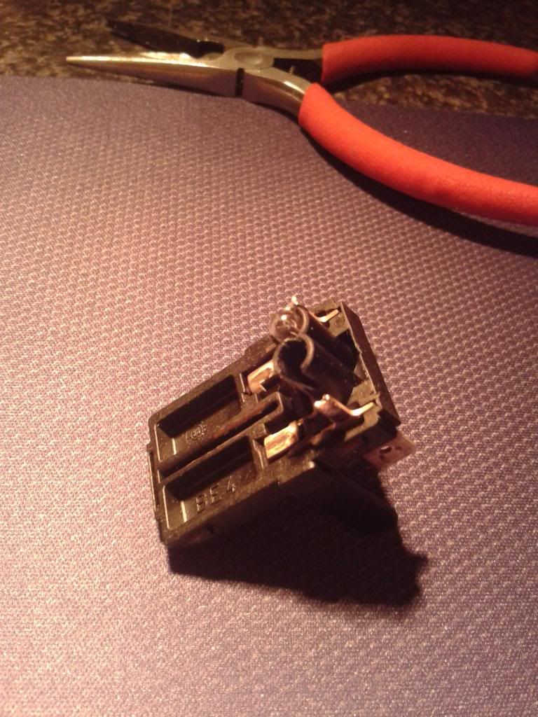

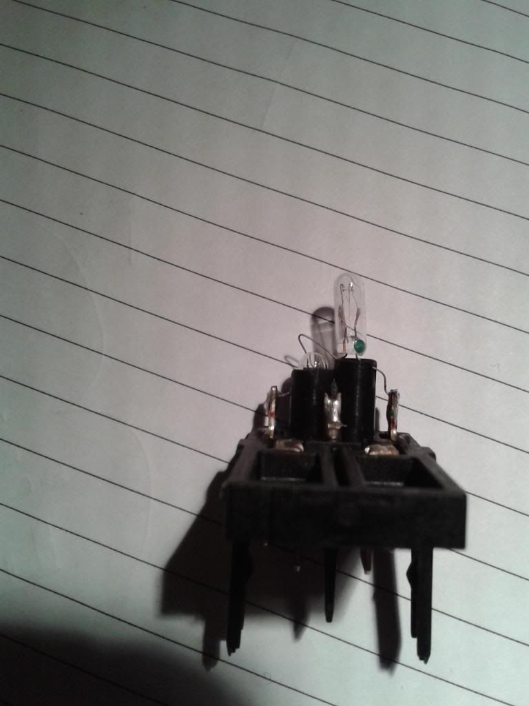

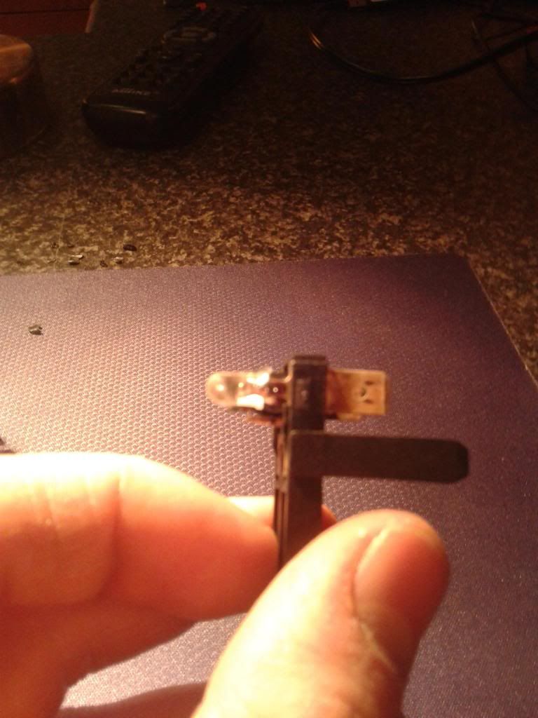

Har også begynt å lodde inn ledpærer i bryterne på dash-en. Har ikke rukket å montere noen enda.

dra på hugginga ogse etter ei frontrute, så tar du med en tapetkniv, så skjærer du ut ruta du skal ha, å når du kommer hjem så sparker du ut den ødelagte smile.gif sikkert mye billigere
Kunne også dratt på Biltema og kjøpt meg MC-briller, det er og mye billigere! :D
Heheh.. Samme skjedde med bilen min.. bare at snøen/isen tok også panser, dør og framskjerm i samme slengen ;p Fikk taki en strøken frontrute på lokale høggeriet for 500kr og bytta selv smile.gif
Ja husker å ha lest det i tråden din. Jo det er jo det mest økonomiske!
