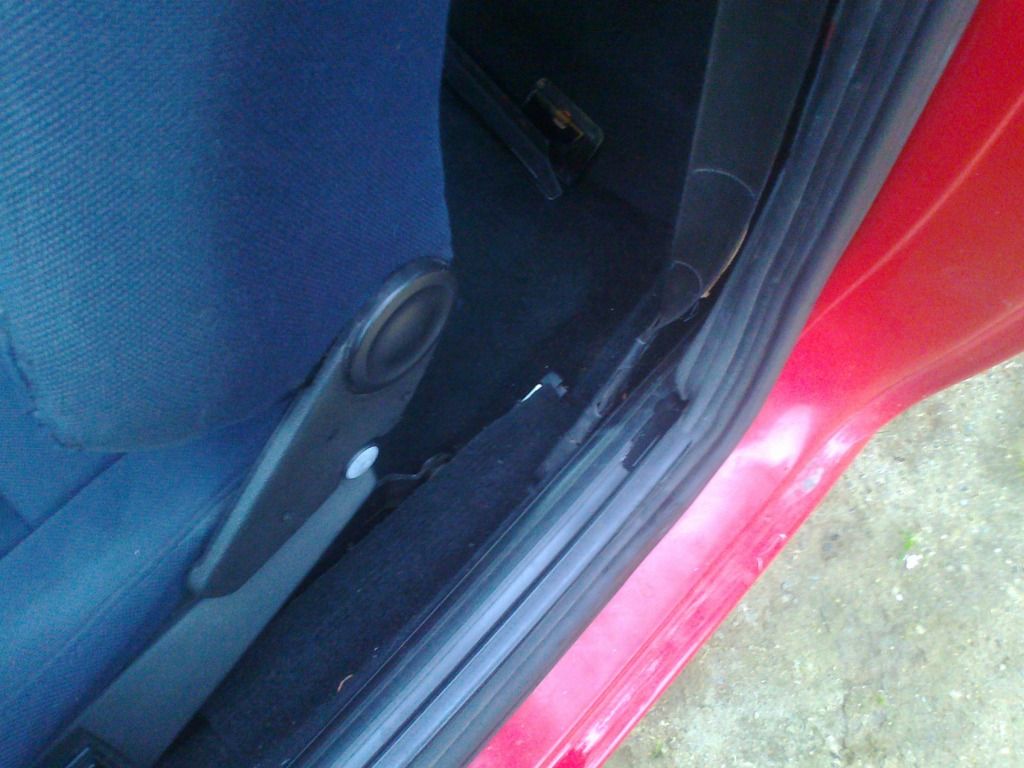

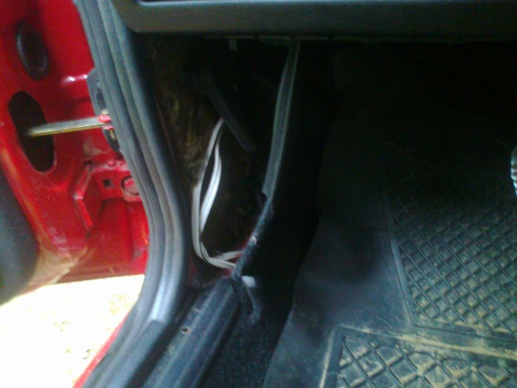

Kom hjem idag og etter en rask titt på en vraket crossbil og en nesten ferdig nybygget en, var det duket for å se på vesle GTI'en. Det første som ante meg var at bilen mest sannsynlig var full av vann da det har regnet ganske mye her i nord, klappet forsiktig med håndflaten på dørkmattene og det plasket godt. Fikk hånden inn under dørkmatten og kjente det lå en god del vann der, dette var på venstre side mellom sofaen og førersetet, ikke nok med det, det ligger vann på høyre/venstre side fremme, høyre/venstre mellom sofa og stoler, og det ligger tilogmed vann under matten i bagasjerommet ..

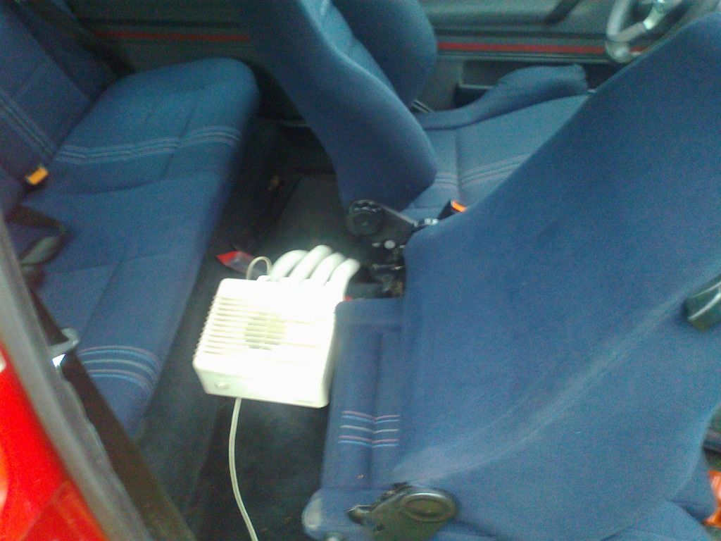

Nå har jeg sett meg lei på at Golfen fungere bedre som regnmåler enn bil, så ved ledige stunder skal jeg ta ut interiøret, tørke opp alt av vann, ta med kaffekoppen og sitte inni bilen mens noen spyler vann over den, SKAL finne ut hvor og hvorfor det lekker inn vann! Gjør jeg ikke det kan jeg heller bytte ut dørkmattene med sagflis og bytte annenhver uke ;)
Her lekker det vist inn vann.
Her har jeg også sett at det har rent ned fra venstre siden rett der hvor panseråpneren sitter.
How to tørke en Golf mk2

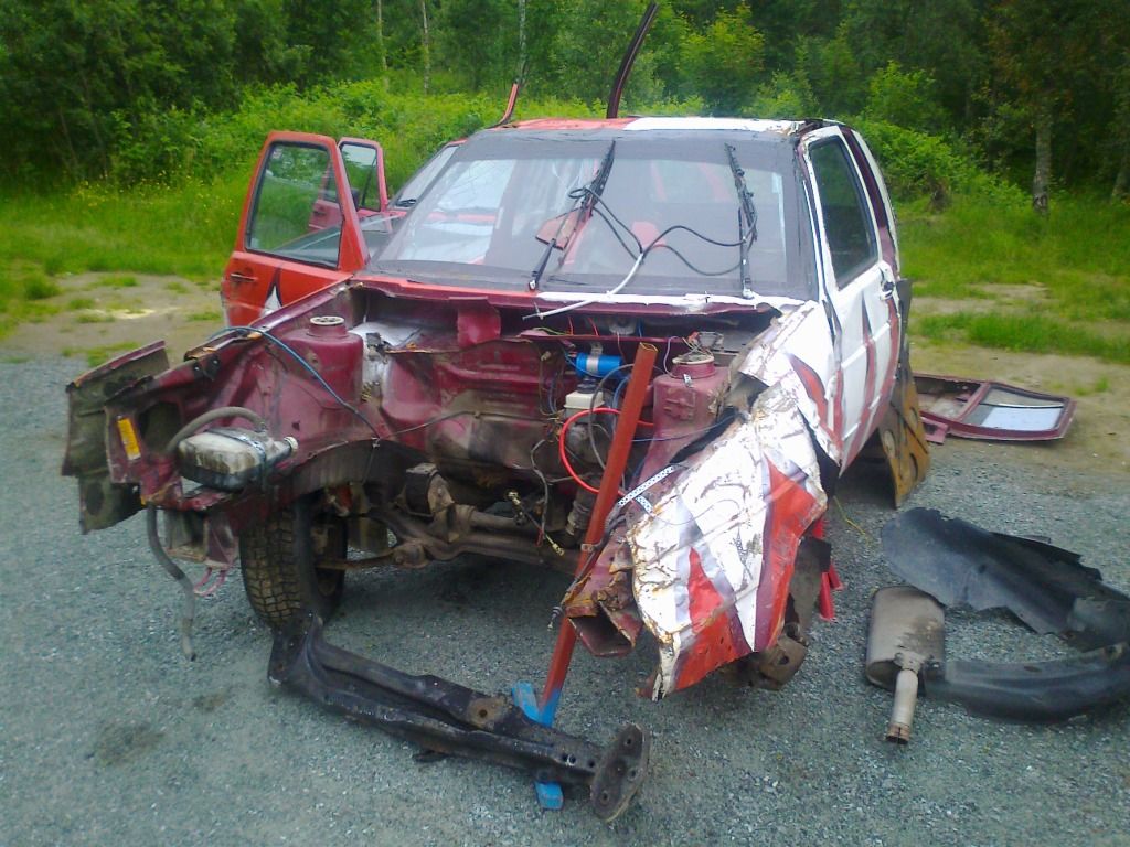

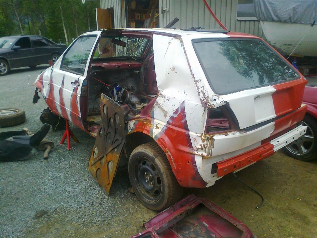

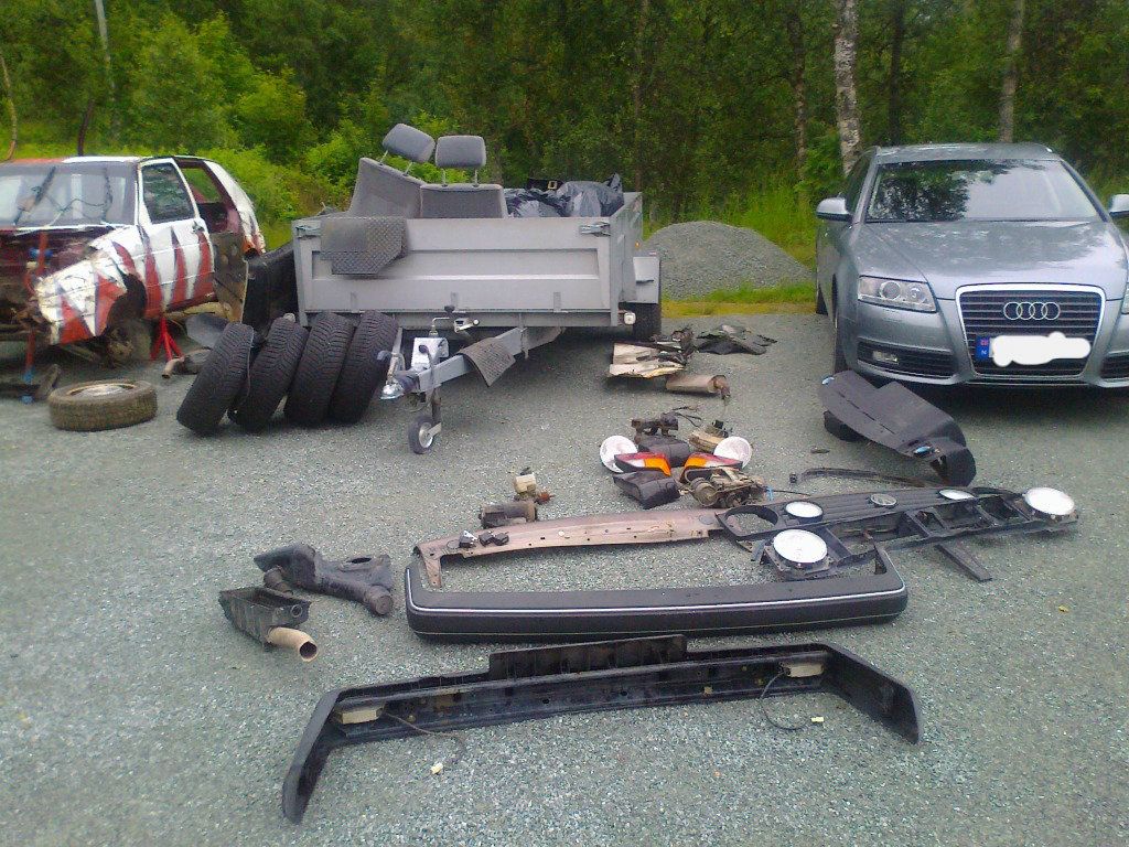

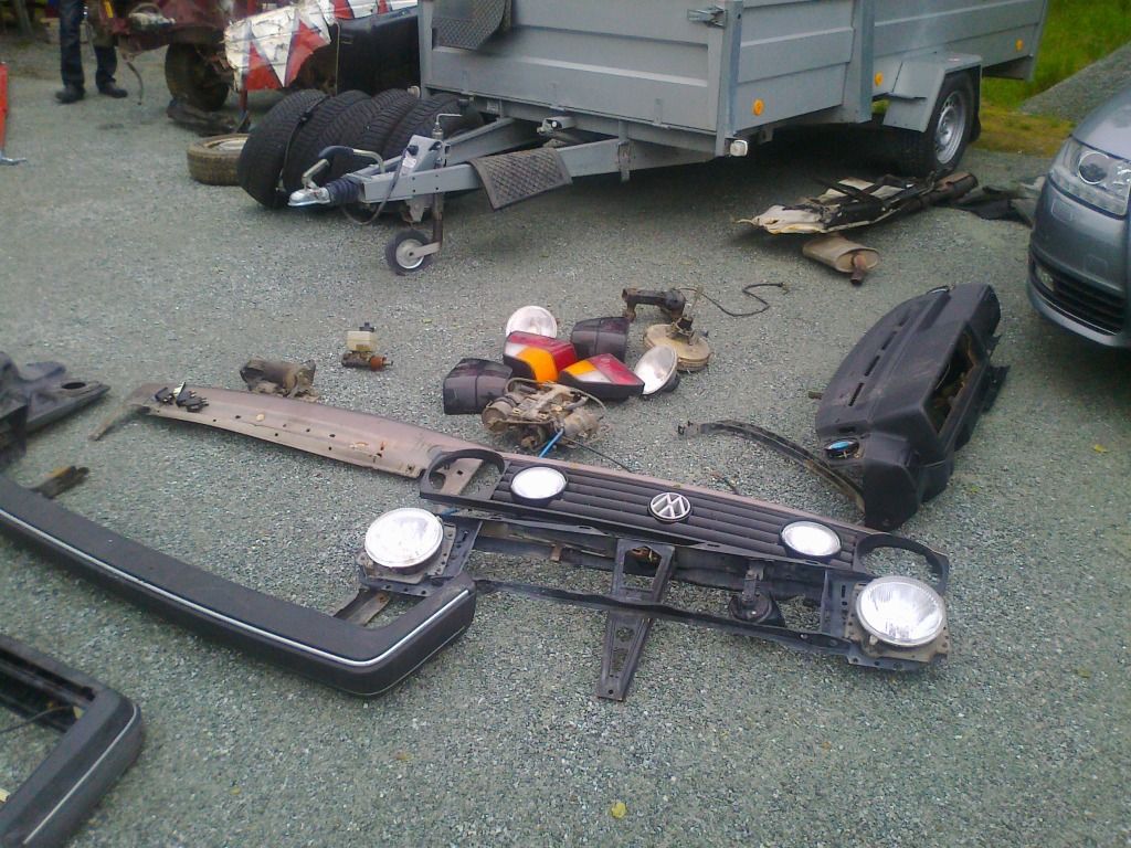

Som sagt, min bror (mbergheim her på forumet) taket min crossbil samme helg jeg gikk ombord, han fikk da klar beskjed om å bygge ny til jeg kom hjem, og en gledelig overraskelse ventet da jeg kom hjem og bilen nesten var ferdig.
MEN: Bilen er ingen ringere enn en Golf mk2 1988 rustfri og med rundt 167 på telleren.. Ja, jeg har dårlig samvittighet, valget sto mellom å bruke min GTI eller den Golfen vi nylig hentet, tenkte med meg selv at det var alt for sent å snu nå med GTI'en, så derfor ble valget som det ble. Etter "ny" Golfen var ribbet var det jo bare å plukke deler man trengte :)
Mye deler her å hente.
Crossbil bygget ifjor.
Nybygget, må si jeg er imponert!

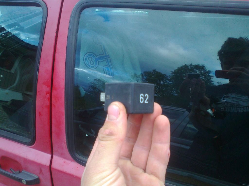

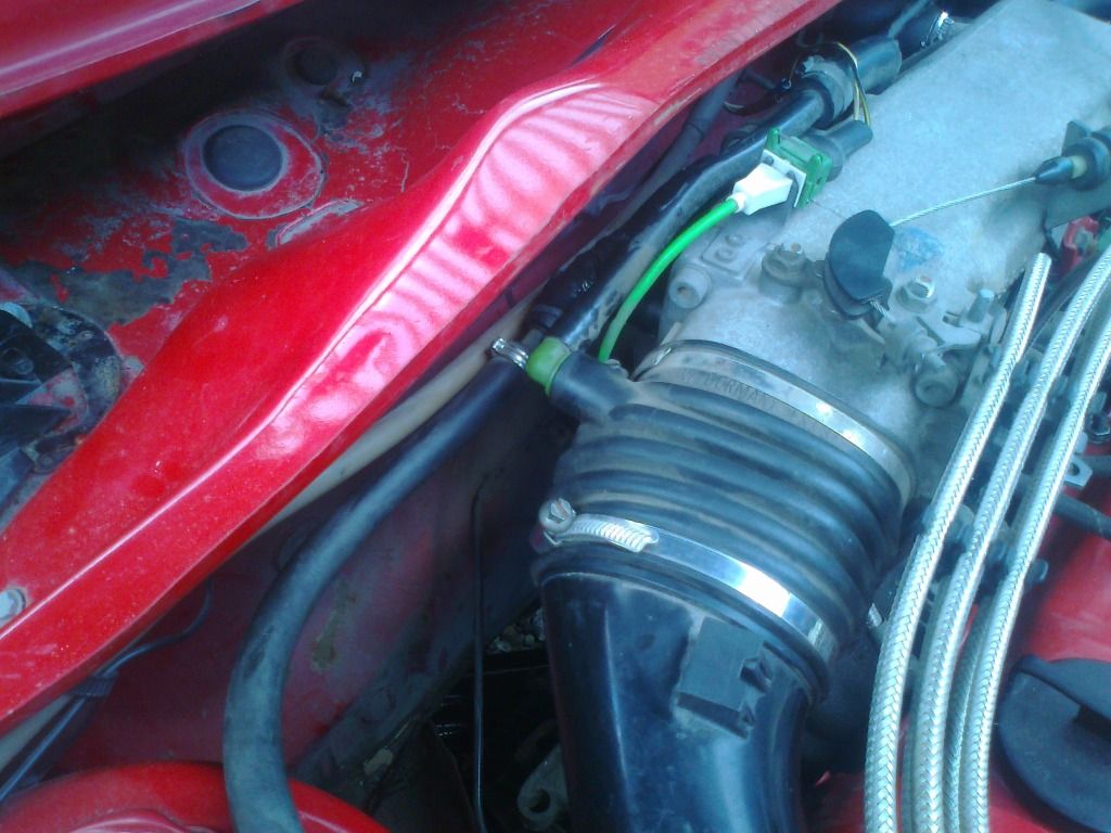

Feil nr. 1: Defekt bensinpumperele, byttet dette og bilen startet! Men bilen gikk som en gammel SABB diesel med tett filter, nektet å gå på tomgang og ellers dårlig gange uansett turtall, mye smelling og buldring fra enderøret, tilogmed stikkflammer! En uvanlig suse-lyd fra motorrommet også

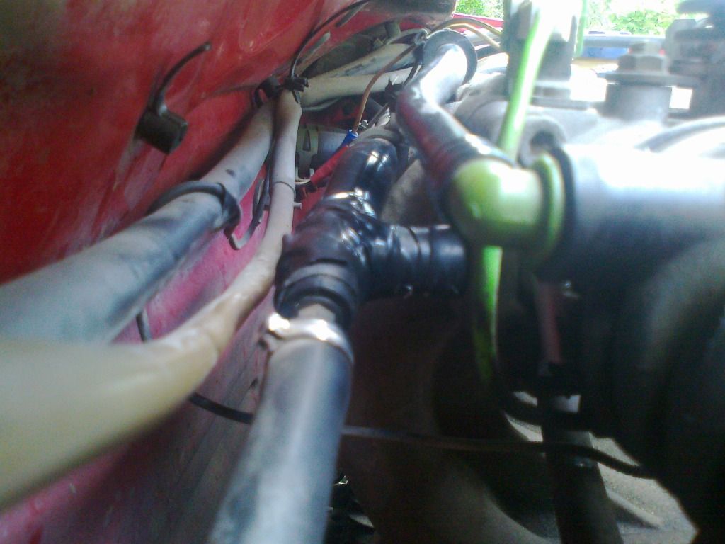

Feil nr. 2: Det viste seg at en T-slange som sitter på innsuget var lekk, den trakk mye falskluft her og bilen ville straks gå på tomgang og ellers mye bedre når denne var reparert med teip. Slangen er nok ikke 100% tett nå heller, den blir byttet ut straks.

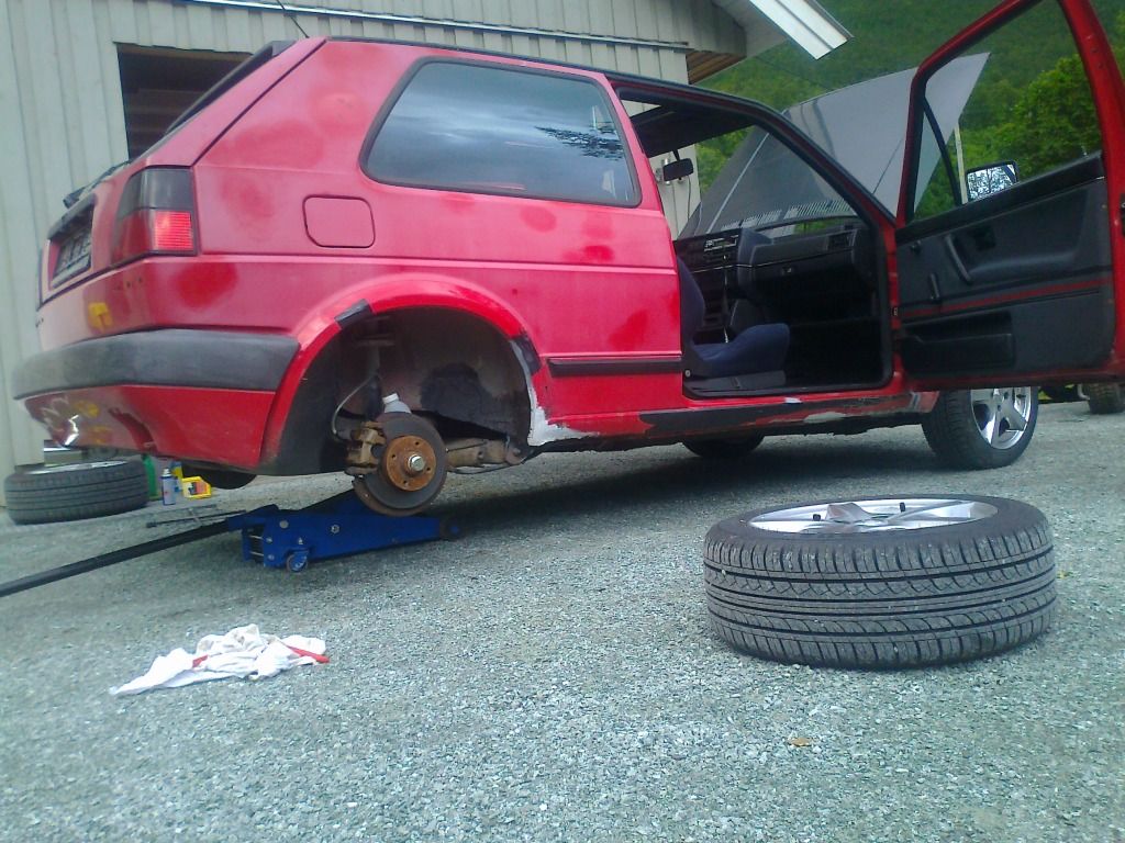

Lufting av bremser!
Lagde meg masse arbeid da jeg kappet fangeren i to for å få den inni glassblåsekabinettet ..
Slangen som ble teipet er nok ikke helt tett vil jeg tro, så den skal som sagt byttes. Bilen går kun fint på tomgang når den er kald, straks den blir varm går den utrolig lavt og hoster og harker, noen tips? Skal vente med å se på dette før jeg får byttet den slagen, da den kan ha noe med dette å gjøre :)
