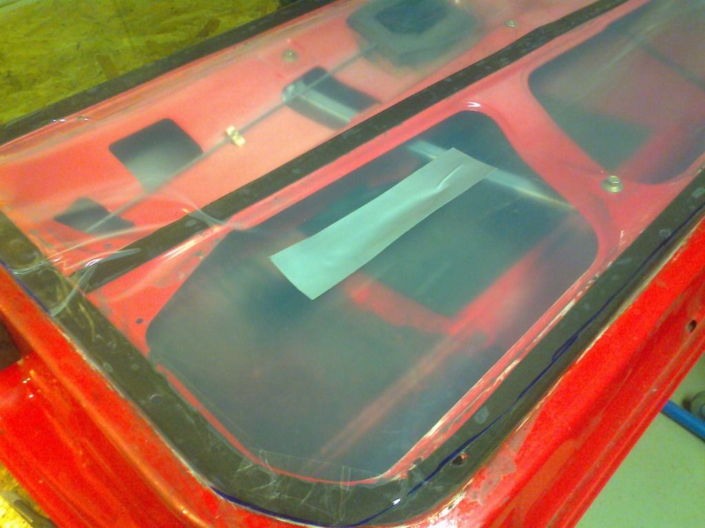

Golf 2 er= badekar:) lekker som regle vann rundt front rute ,side ruter bak på 3 dørs utgaven, bakrute å baklykter.
Nye pakninger , pluss rute tett som ikke herder gjør som regel susen.
G60 har limt front rute og lekker ikke vist denne jobben er skikkelig utført, skal gå ann å bestille glass og pakning til G60 å limme inn i standard golf 2 chassi.

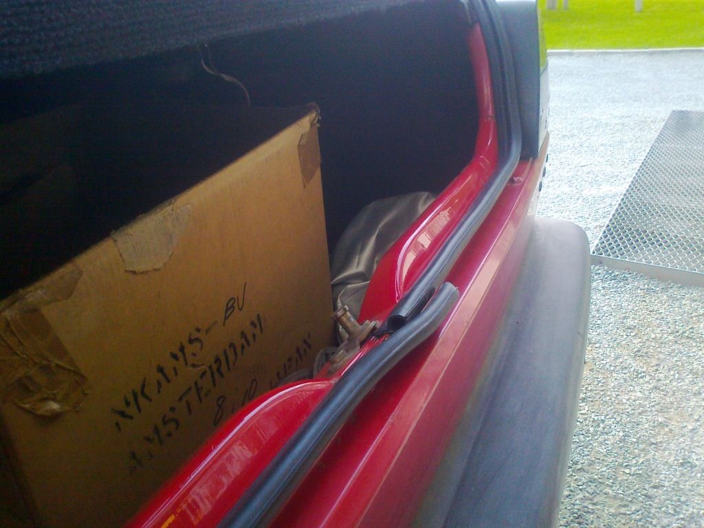

På min lekker det ikke fra sideruter bak, dette har jeg sjekket og jeg fant heller ingen fuktskader/merker på dørtrekkene da jeg hentet bilen. Men dørpakningene lekker, og den pakningen som går fra nederst på A-stolpen og helt bak i øverkant av bakluken er morken og lekk. Pakningen i bakluken er nok også lekk, og det er flere hull i torpedoen som må tettes fant jeg ut idag. Tilslutt skal jeg nok få den bilen tett ;)

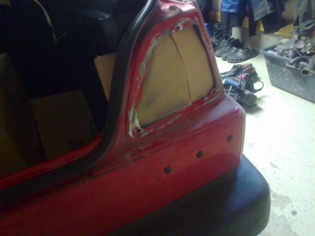

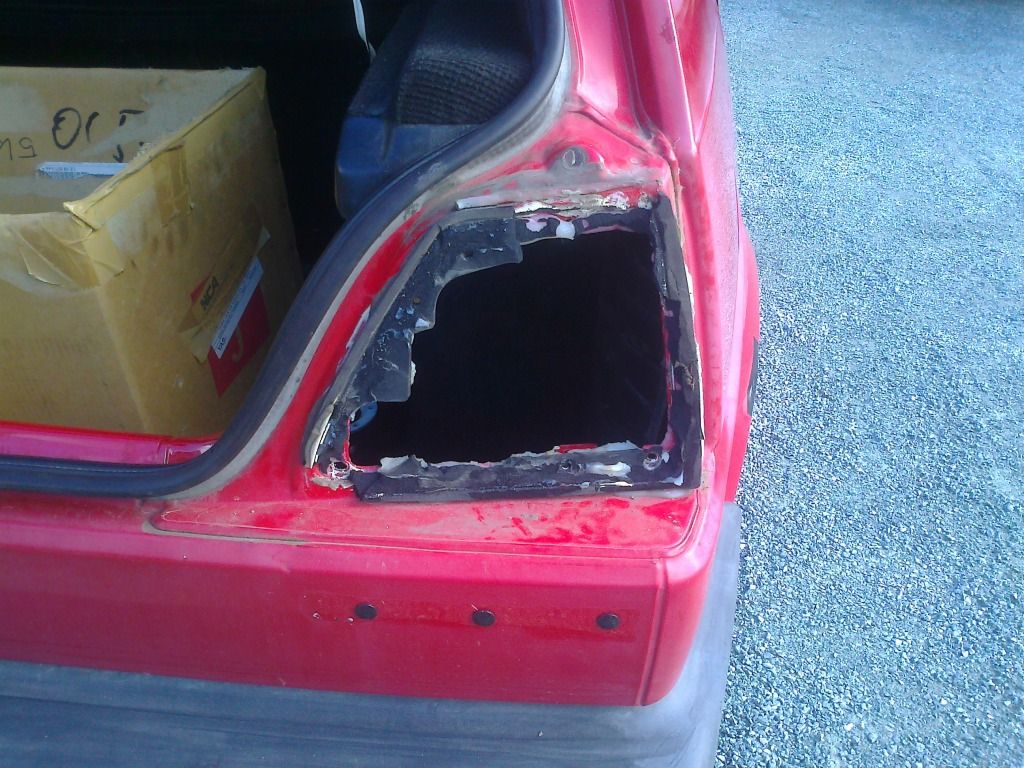

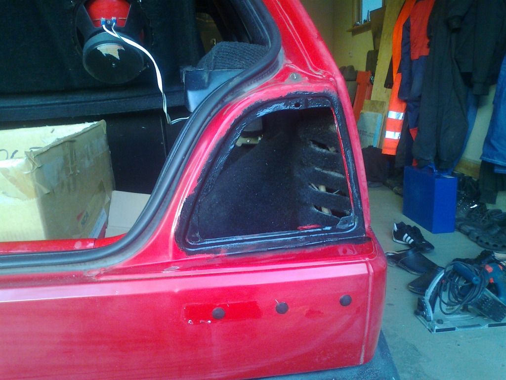

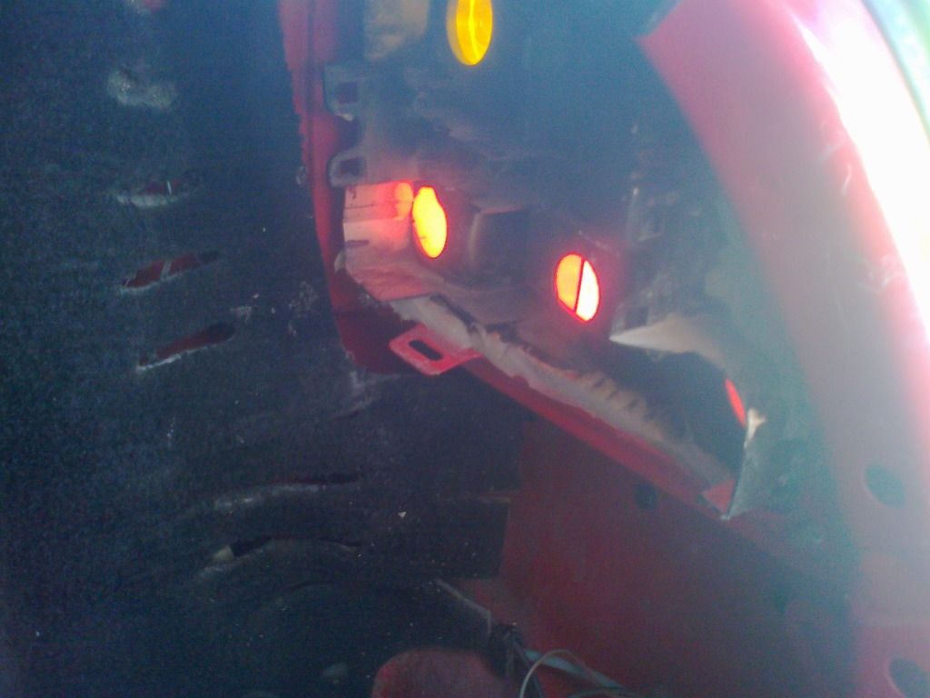

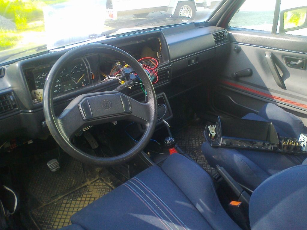

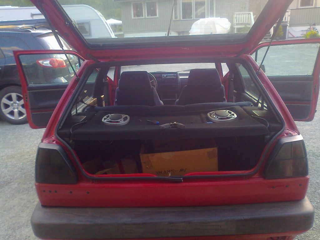

Dagen idag skulle jeg finne ut av en elektrisk feil som gjorde slik at blinklysene og annet lysutstyr slo seg vrang/ikke virket. Da jeg tok av baklyktene for å se etter en jordingsfeil oppdaget jeg at høyre baklykt var så godt som "limt" fast til chassi med silikon. Da var det fram med vinkelsliper og pusse bort silikonet, rengjøre og male over med Arcanol :)
Med god hjelp fra fattern og "mr.bergheim" som begge har utdanning innen elektro, fant vi ut at høyre blinkelys fremme var koblet feil og dette utgjorde en del av problemet, lengre kom vi ikke den dagen. Får se videre på dette imorgen.
Her var det virkelig noen som har kjørt fugepistolen varm etter mengde med silikontetting å bedømme ;)
Pusset dette bort med vinkelsliper og rondellskive.
Rengjorde med superavfetting fra biltema (Fungerer overraskende bra!) og la et strøk Arcanol over der lakken var slipt bort.

Girebirger: Ser veldig bra ut det du har gjort hittil. Det er sikkert en grunn til at noen har lagt på silicon bak lykta, som f.eks at den ikke er tett. Får kjøpe ny pakning der, så ordner nok problemet seg ;)

ZyNTeX: Var et skruefeste til lykta som manglet i øverkant, så kunne se ut som at de hadde tatt en spansk en med silikonet. Har byttet pakningene og lyktene, skal laste opp en haug med bilder litt seinere i kveld :)

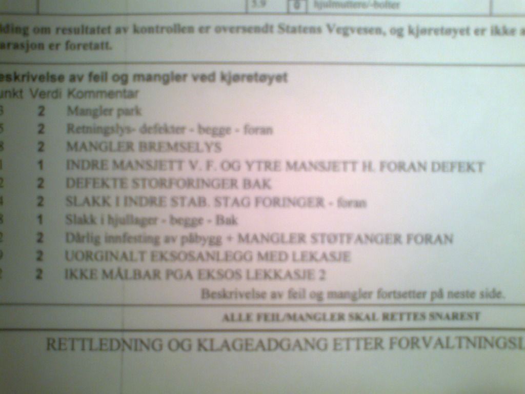

Hentet bilen hjem fra verksted der den har stått siden Fredag på EU-kontroll. Skulle jo ta skjemaet med hjem, ta bilde av det og legge det ut her, men glemte det så klart igjen hos min bror.
-Parklys fremme mangler
-Blinklys fremme mangler
-Fanger fremme mangler
-Oljelekkasje motor/gear
-Bremselys fungerer ikke (de fungerer, men har likevel fått feil på det ..)
-Slakk i hjullager begge bak
-Høyre ytre drivknutemasjett og venstre indre defekt (eller var det motsatt?)
-Storforinger bak dekfekt
-Indre foringer stabstag defekt
-Uorginalt eksosanlegg lekkasje
-Ikke målt avgasser grunnet lekkasje

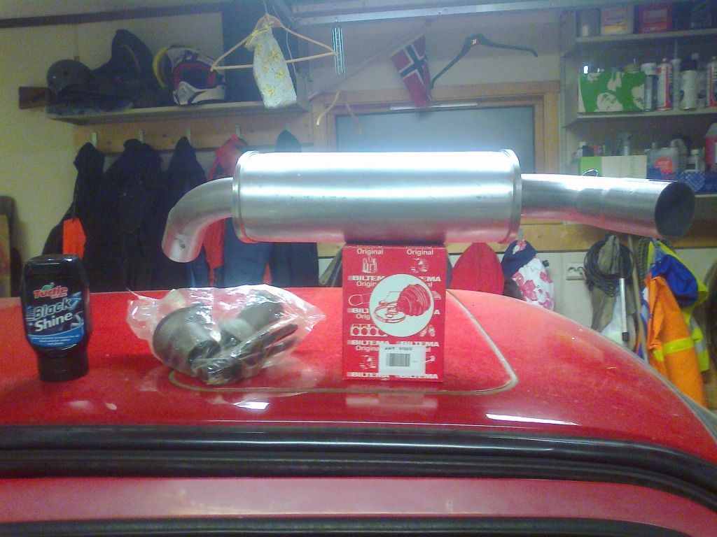

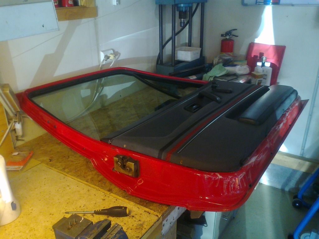

Var ikke så mye feil egentlig, har fått handlet inn foringer, ny eksospotte (midten) og en stk drivknutemanskjett, går ombord imorgen så av den grunn orket jeg ikke å begynne å skru noe større og risikere at bilen må stå i halvskrudd i garasjen til jeg kommer i land igjen. Grunnet dette pusset jeg heller ned dørkanalene og lakkerte dem, monterte ny pakning til bakluken og knakk kupelyset da jeg skulle ta det ned .. :doh

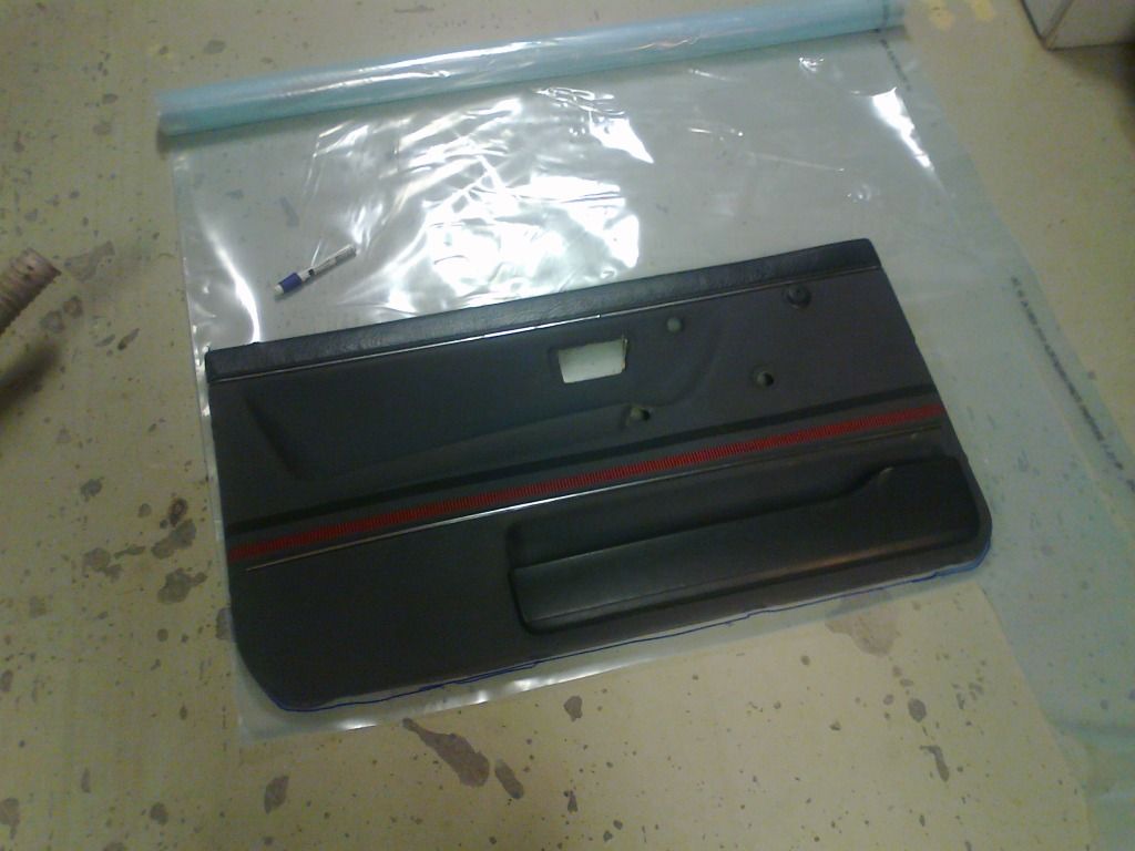

Fant jo tak i et par Golf mk3 håndtak på huggern som jeg "visste" ville passe, dette stemte ikke, og måtte pga det legge ny plast i venstre dør enda en gang, men fikk også fikset dørlåsen på innersiden da den ikke var der da jeg hentet bilen.

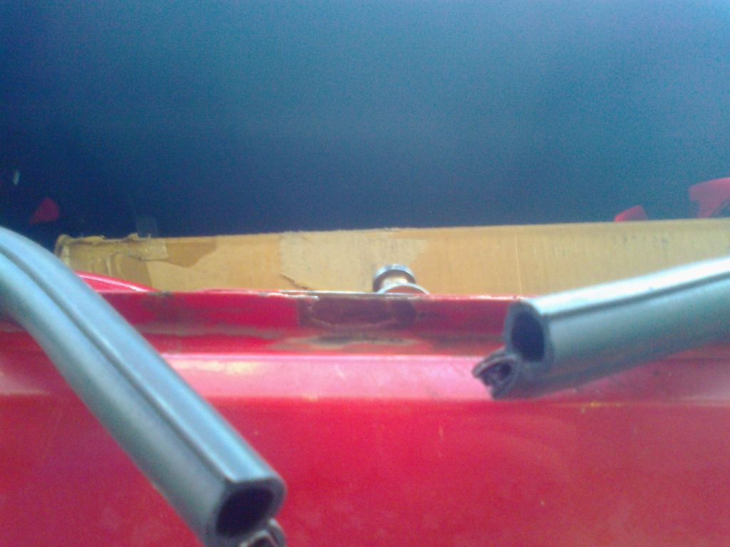

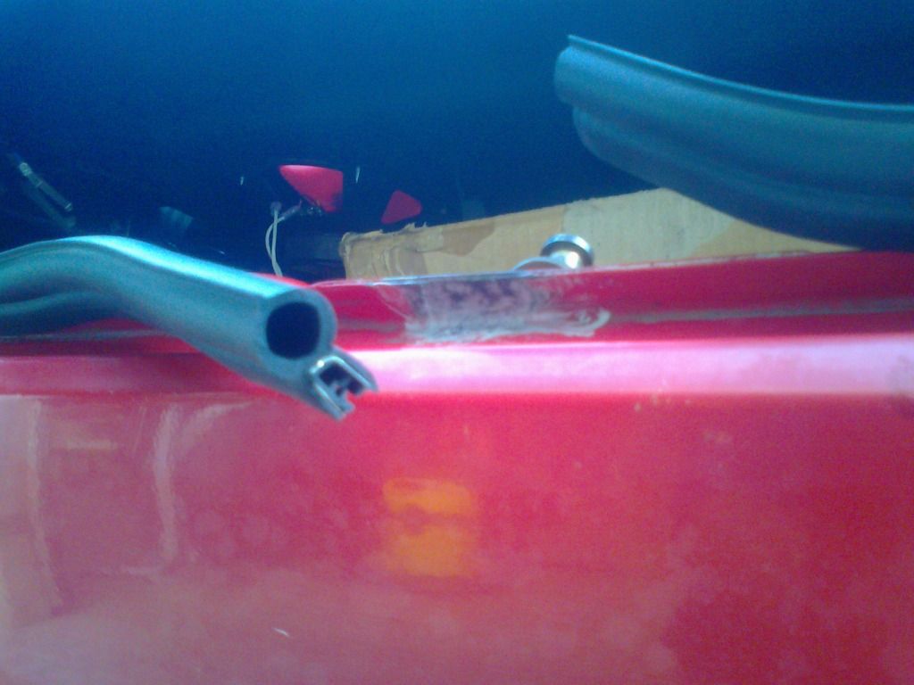

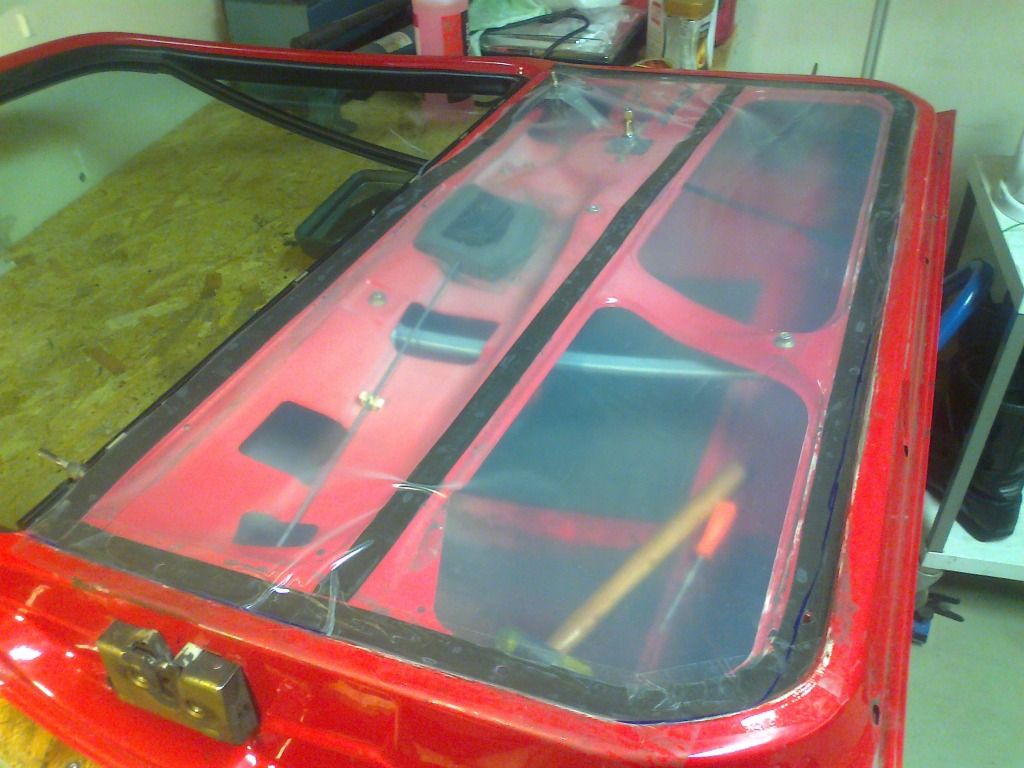

Ny baklukepakning.

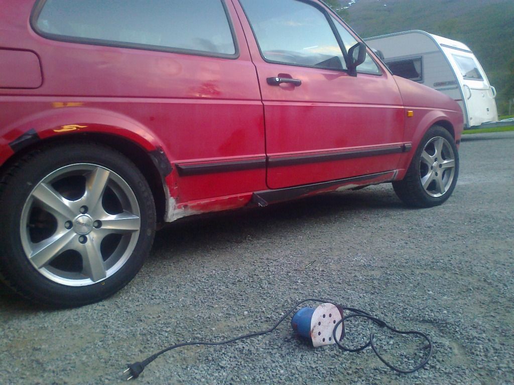

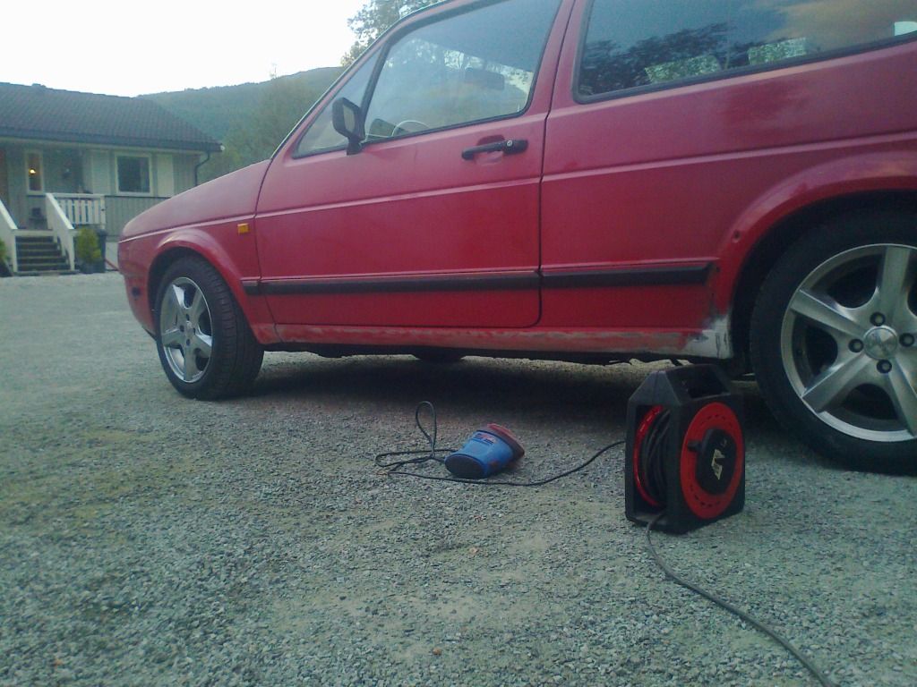

Noe rust som ble pusset og behandlet.

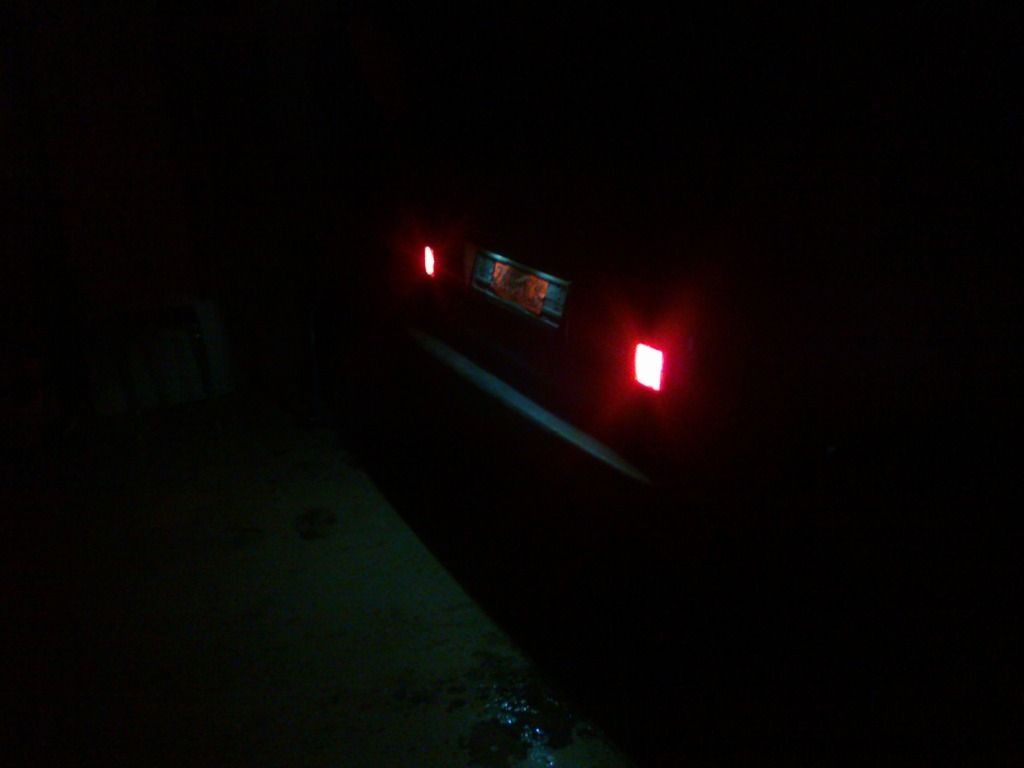

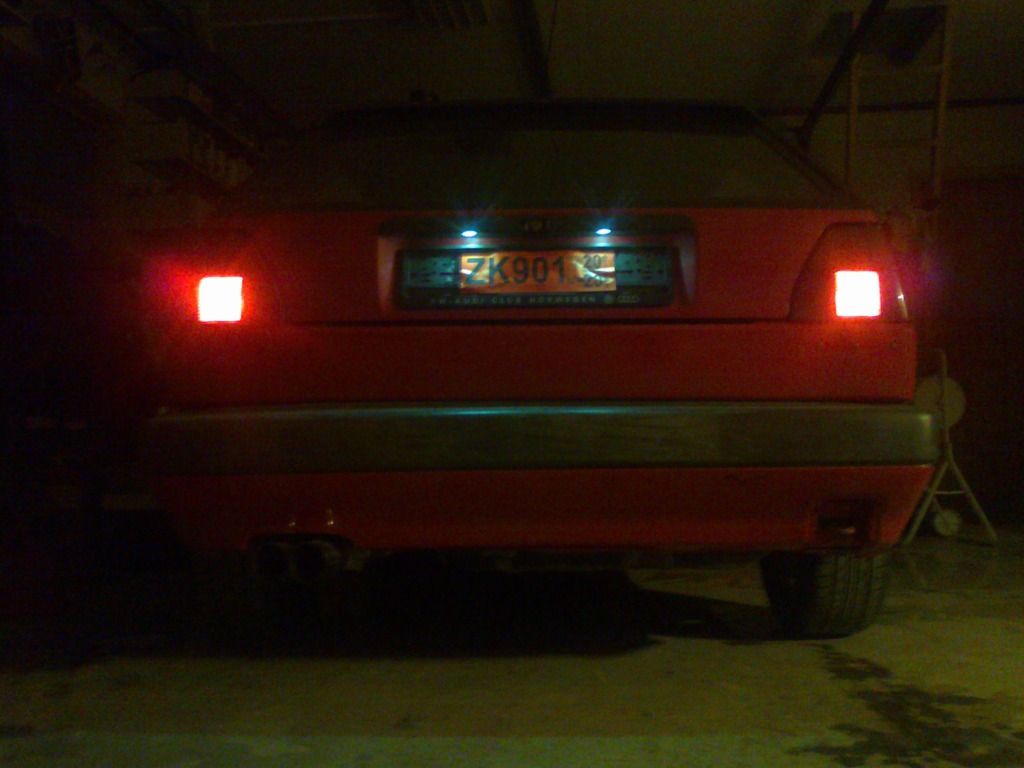

LED lys til skiltbelysning og parklys

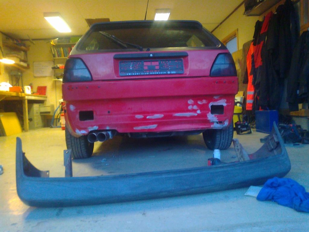

Pusset ned diverse flekker rust bakom bakfangeren

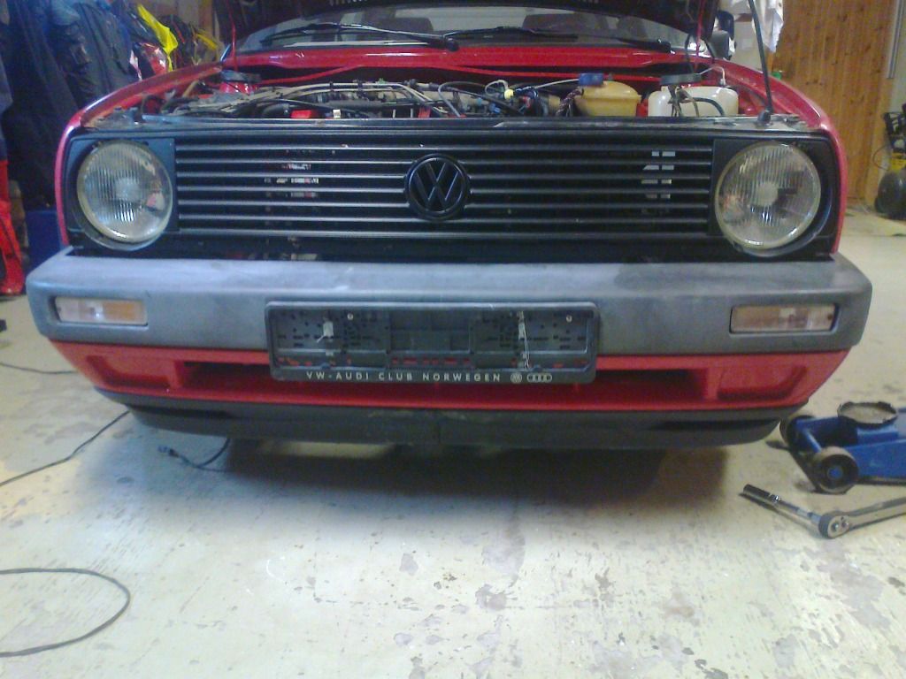

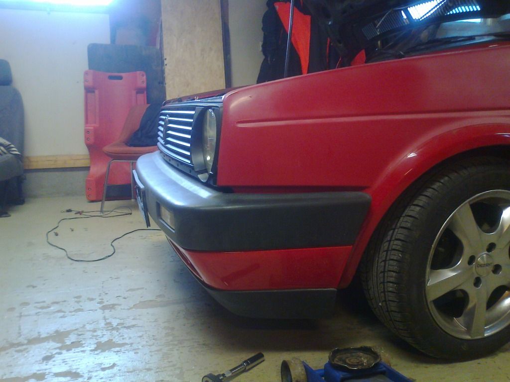

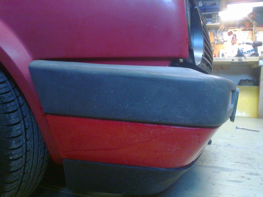

Montert fanger fremme. Dette var før EU-kontroll og den ble tatt av igjen da jeg enda en gang måtte modifisere mutteren som er sveiset fast i festet til fangeren som holder fremre travers.

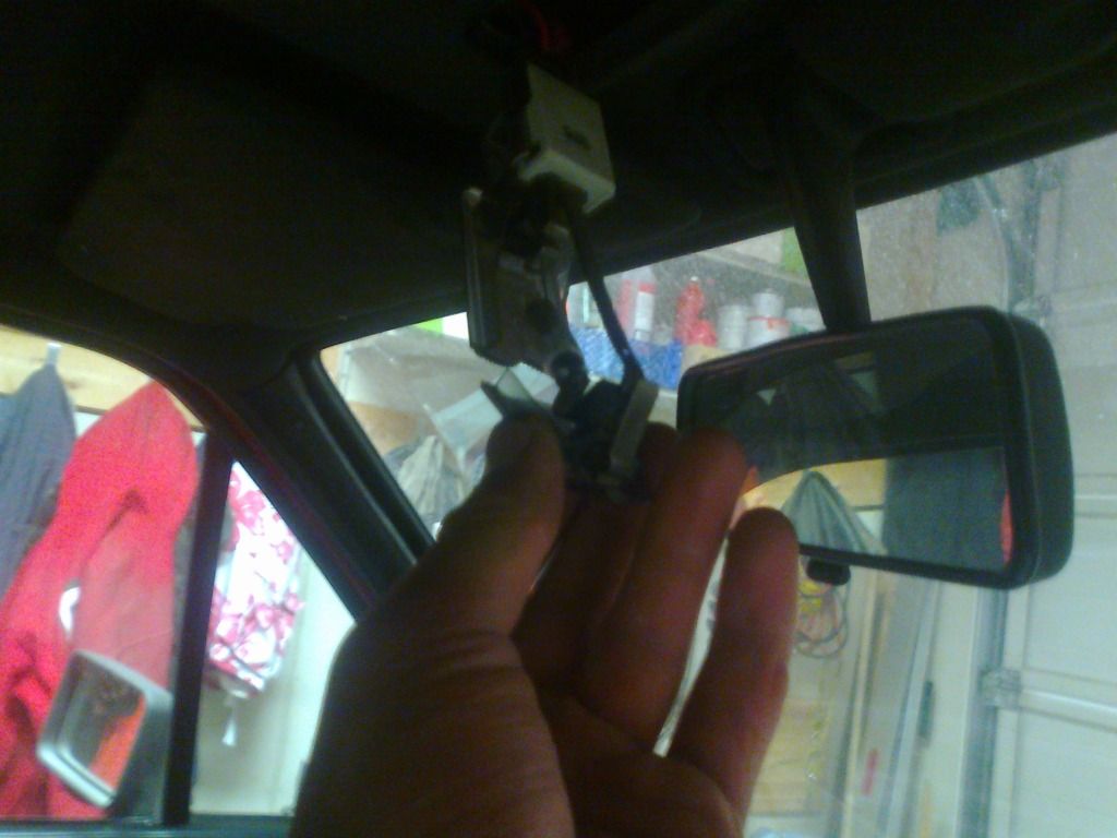

Klarte selvfølgelig å knekke kupelyset

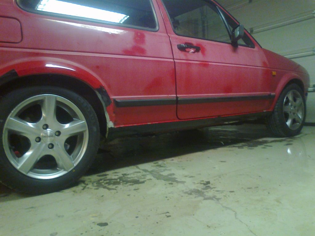

Ble ikke ferdig med lakkeringen, ble knapt med tid og av den grunn hoppet jeg over maskeringen og hold meg heller godt innenfor "kanten".
Kom en kompis innom en sen kveld, og vi ble sittende å lete etter løse ledninger bak cd-spilleren :wonder:

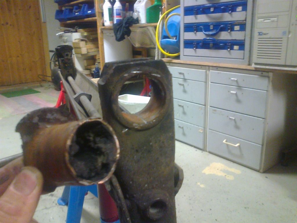

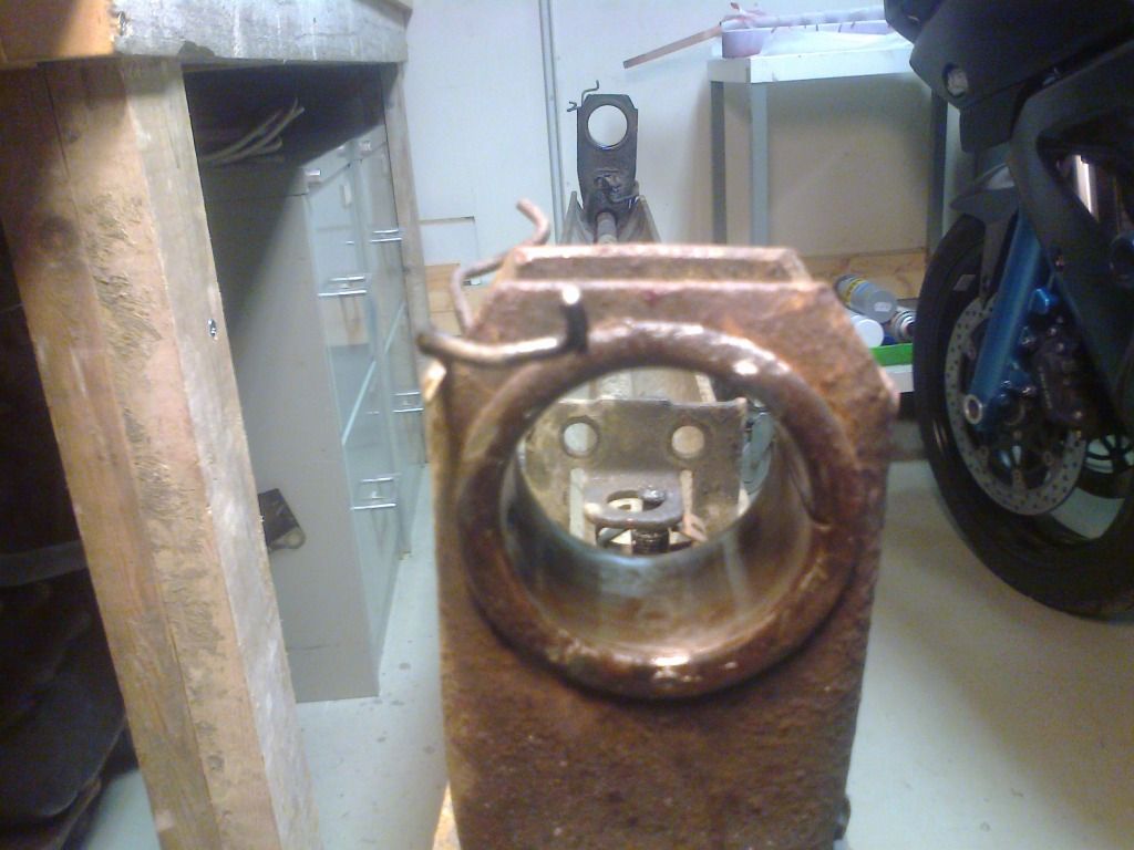

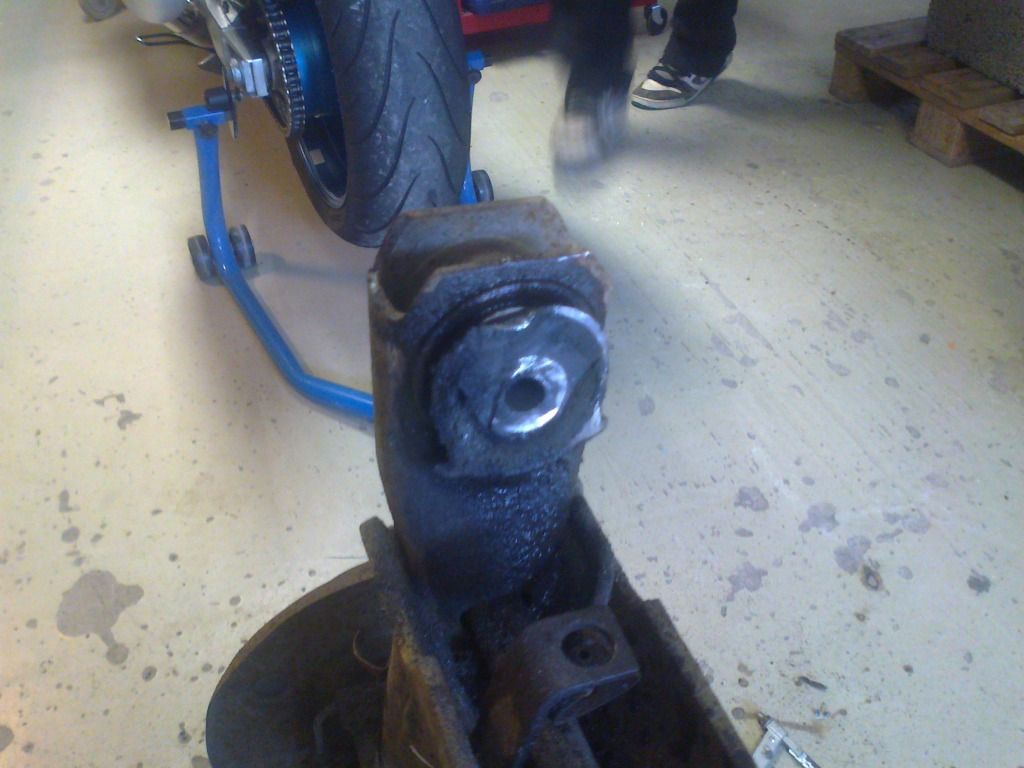

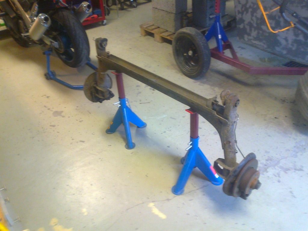

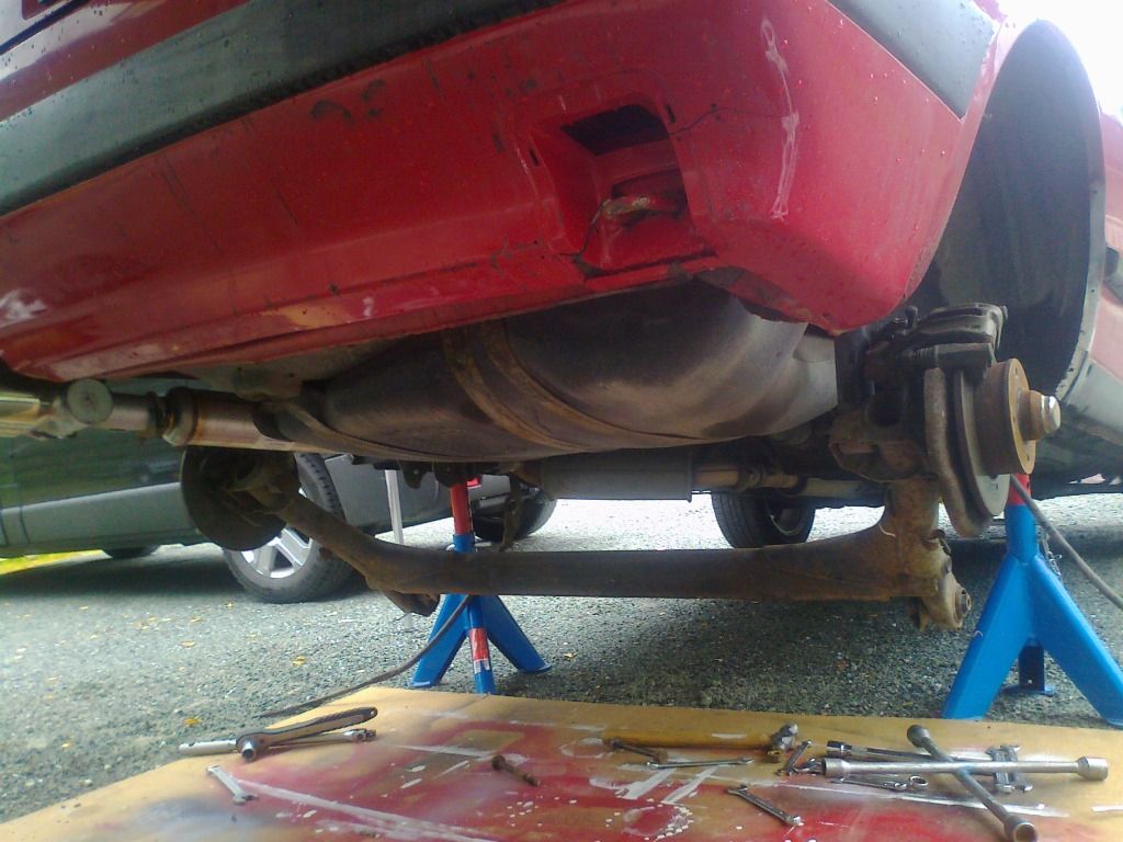

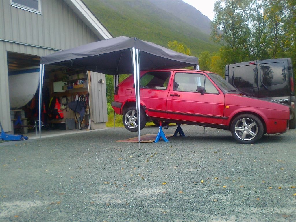

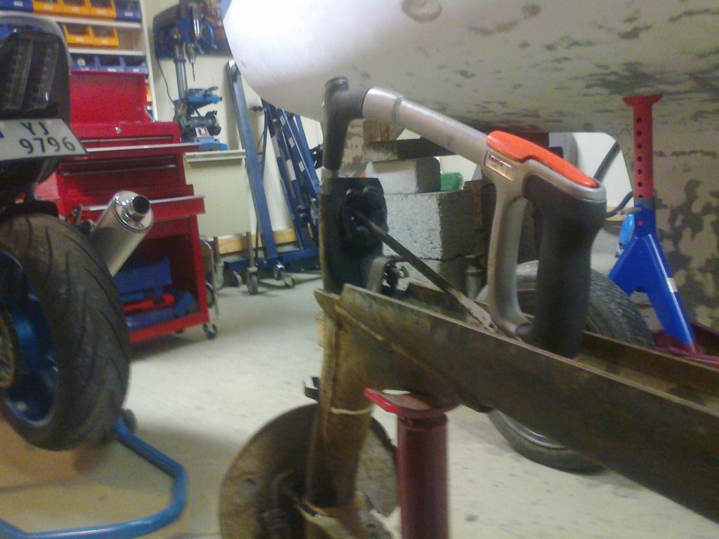

Jeg hadde nemlig en liten mistanke til denne dagen da jeg skulle bytte storforinger i bakakselen, det tok 5 effektive timer :)
Før jeg fikk de ut...

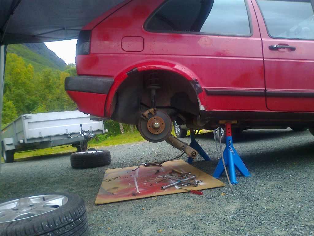

Vel vel, så når fattern har okkupert garasjen er man nødt til å stå ute.

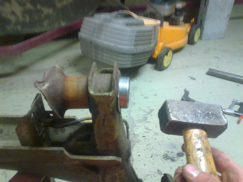

Vel her begynner moroa! Først litt rustløsare før man hamret løs på foringen med et rør imellom. Rikket seg ikke!

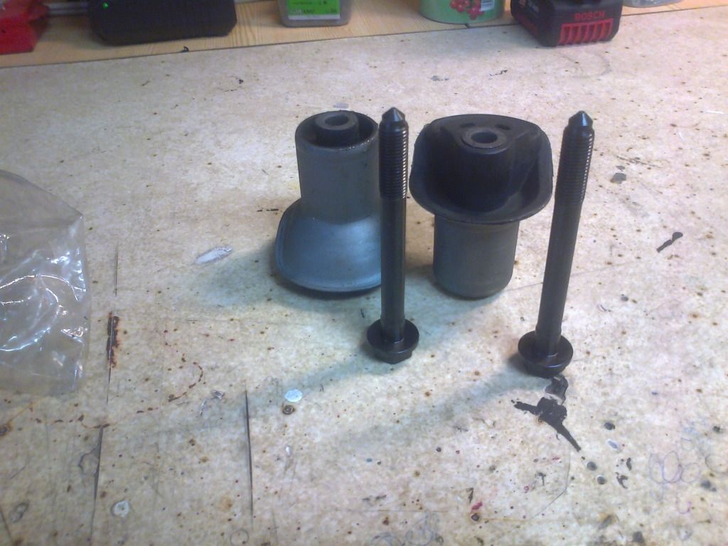

Nye foringer, ligger en svak tanke i bakhodet om at jeg heller skulle ha kjøpt polyforinger for å se om man merker noe forskjell .. Men får heller ta det siden.

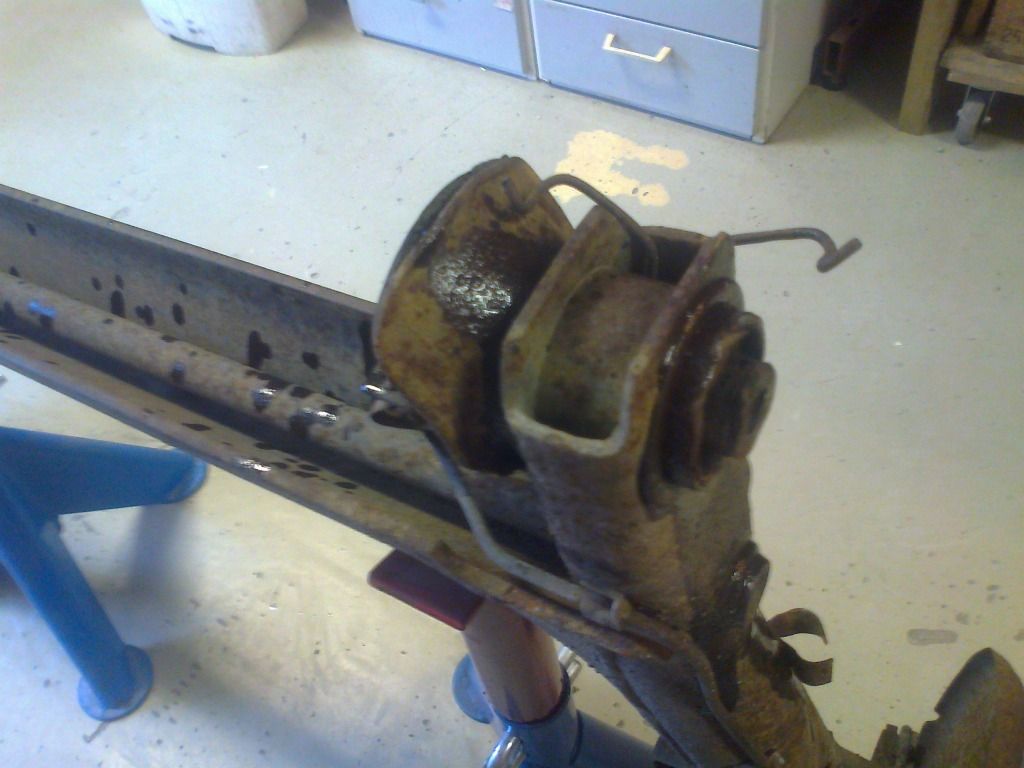

Begynner å tenke at disse er sikret med verdens beste lock-tite = rust.
Og endelig, etter flere timer enn planlagt!!

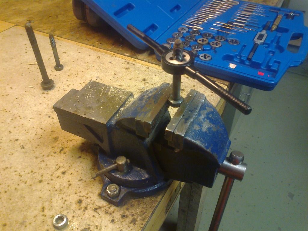

Måtte renske noen gjenger på skruene til støtdemperne.
Mission complete, iallefall nesten. Må sies at det gikk en god time pluss en halv da jeg sto å vurderte, tenkte og planla hvordan jeg kunne angripe dette uten presse. Planen var jo å bruke presse men den vi har er ikke i drift per dags dato. Ut fikk jeg dem iallefall :)

Her lukter det innkjøp av Polyforinger til bakaksel og stabstag fremme. Noen som har prøvd dette og/eller vet noe om forskjeller fra originale foringer til poly? Tenker da på stivhet, holdbarhet osv. Har også forstått det sånn at polyforinger også er endel lettere å få på plass :)
Varför FWD? Jo, för RWD är som att sätta hästen bakom vagnen.
Polyforinger er så klart stivere enn originalt. Dette fordi det er ett helt annet materiale som igjen er stivere ;)
Det at dem er lettere å presse inn vil jeg nok ikke påstå. Kan nok hende det vil være lurt å legge dem i fryseren til dagen etter ja ;)
Holdbarhet er vanskelig å si noe på. Mener powerflex gir 10års garanti på sine foriger i hvertfall. Det burde jo si en del :)

Mener at polyforinger ikke har den ytterste hylsa av stål/aluminium, som igjen gjør slik at de blir lettere å presse inn. Men får jo finne ut av dette selv da jeg skal montere de.
