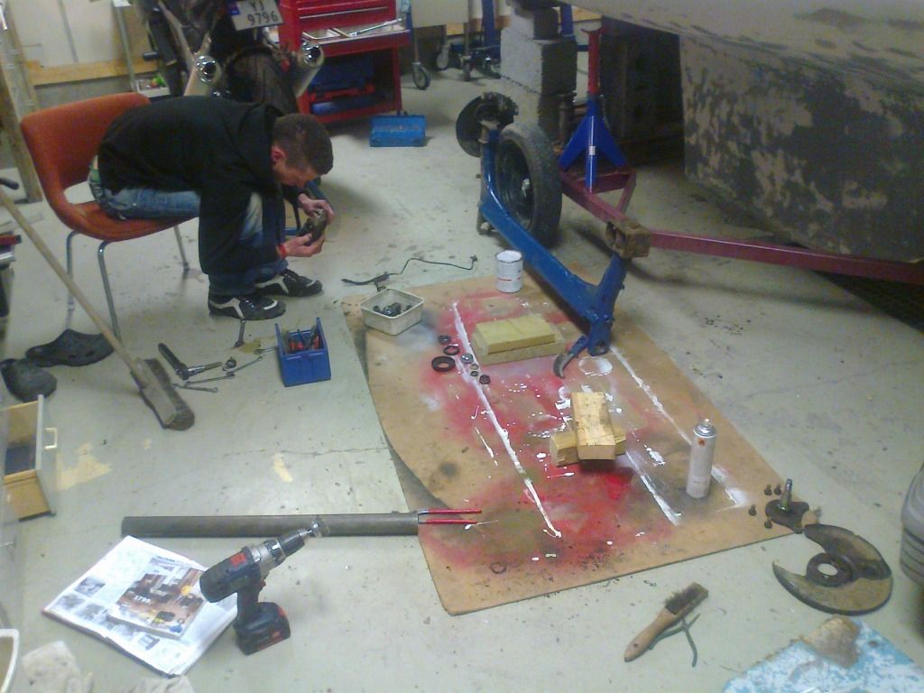

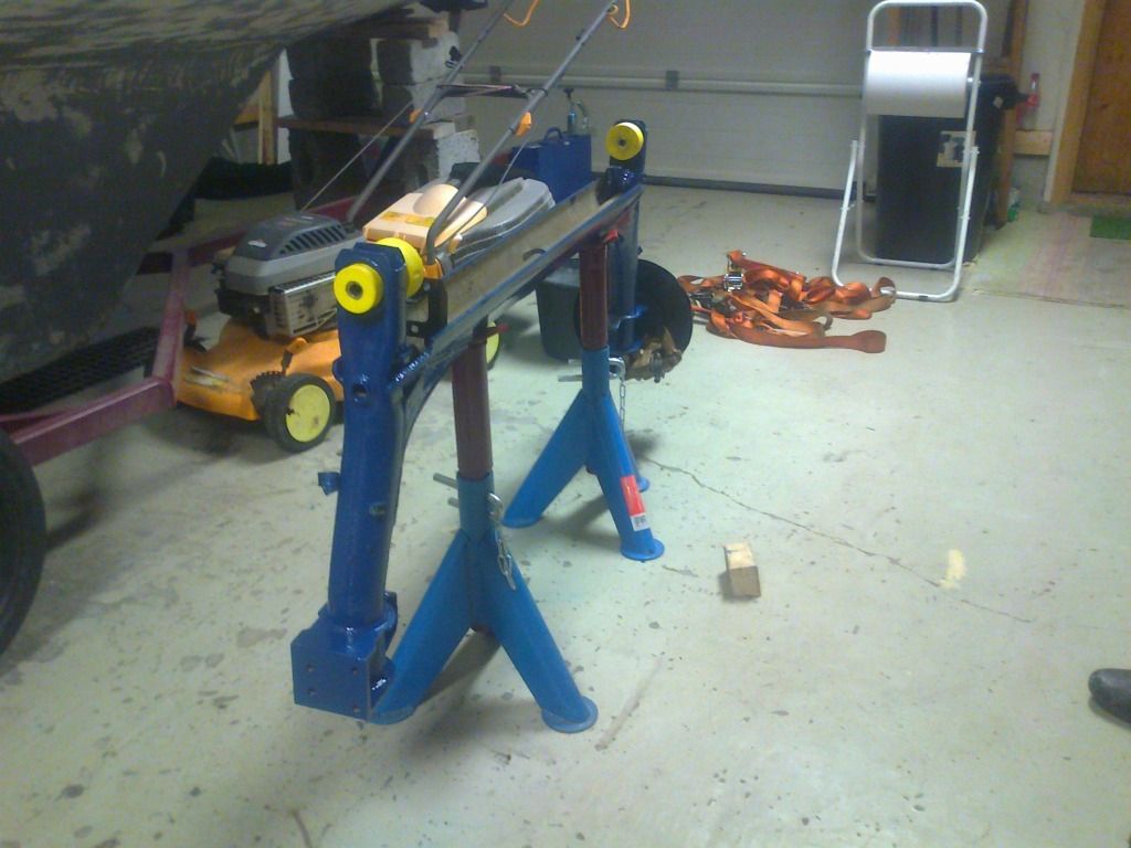

Vel vel! Med litt overtalelse fra min bror så ble det til full overhaling av bakstellet. Bedre å plages med bakstellet på gulvet enn under bilen!
Venter på Polyforinger og repsett til caliperne. Skiver, klosser og hjulagersett er innkjøpt til begge sider og montert på én side. Blir vel også montert nye dempere bak også i nærmeste framtid. Kjøpte også fire stk foringer til stabstaget foran da jeg ikke var sikker på om det var 17 eller 19 mm diameter på staget.
Ellers har jeg pusset ned stort sett alt, vasket og malt opp igjen. Blir riktig så fint :)
Hey ho let's go!

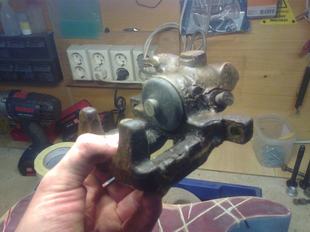

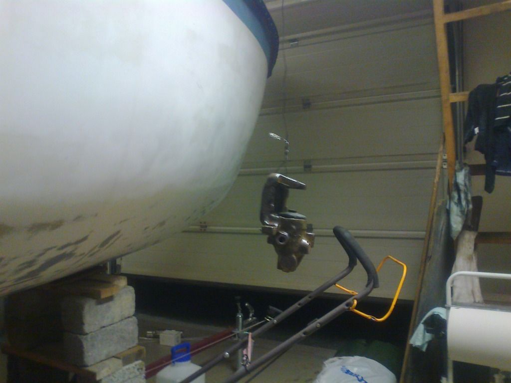

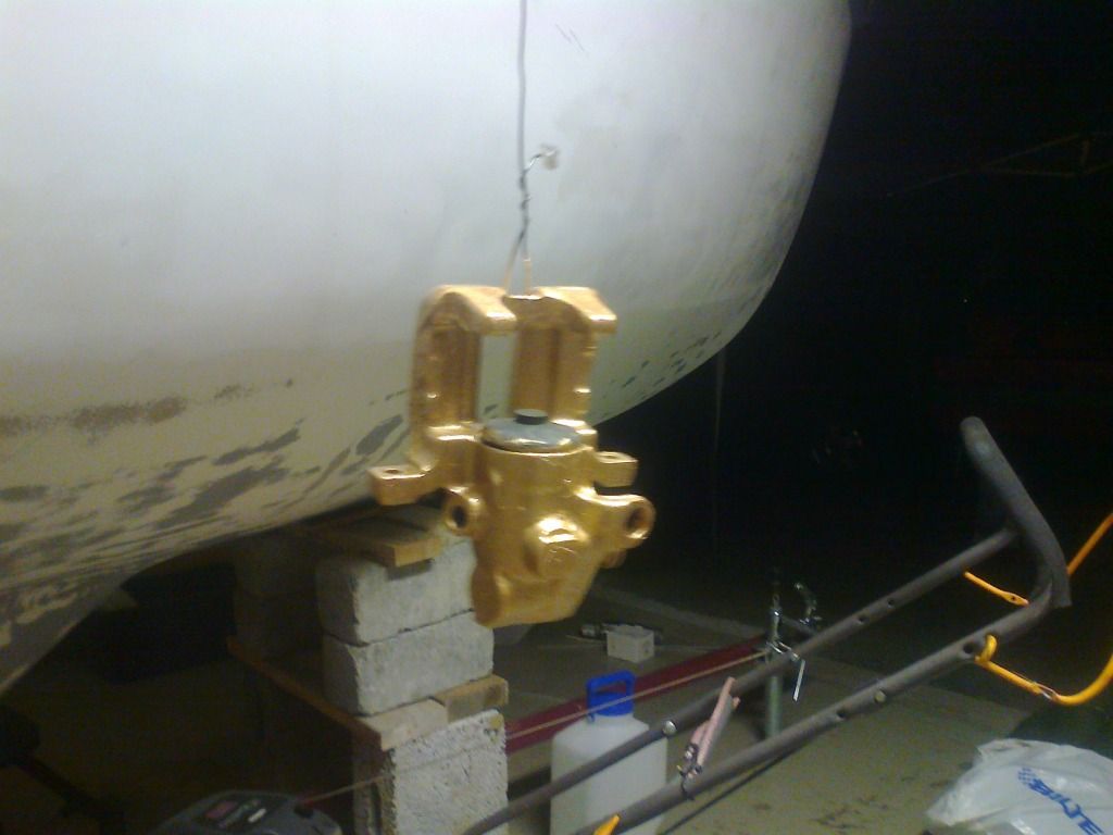

Caliper før pussing.
Plugget igjen diverse hull til stempler/håndbrekk aksel
Pusser å gnikker

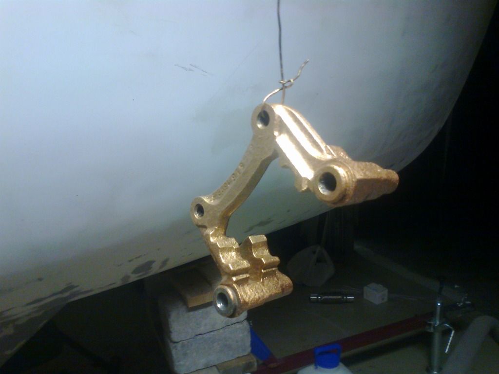

Caliper klar til lakk!

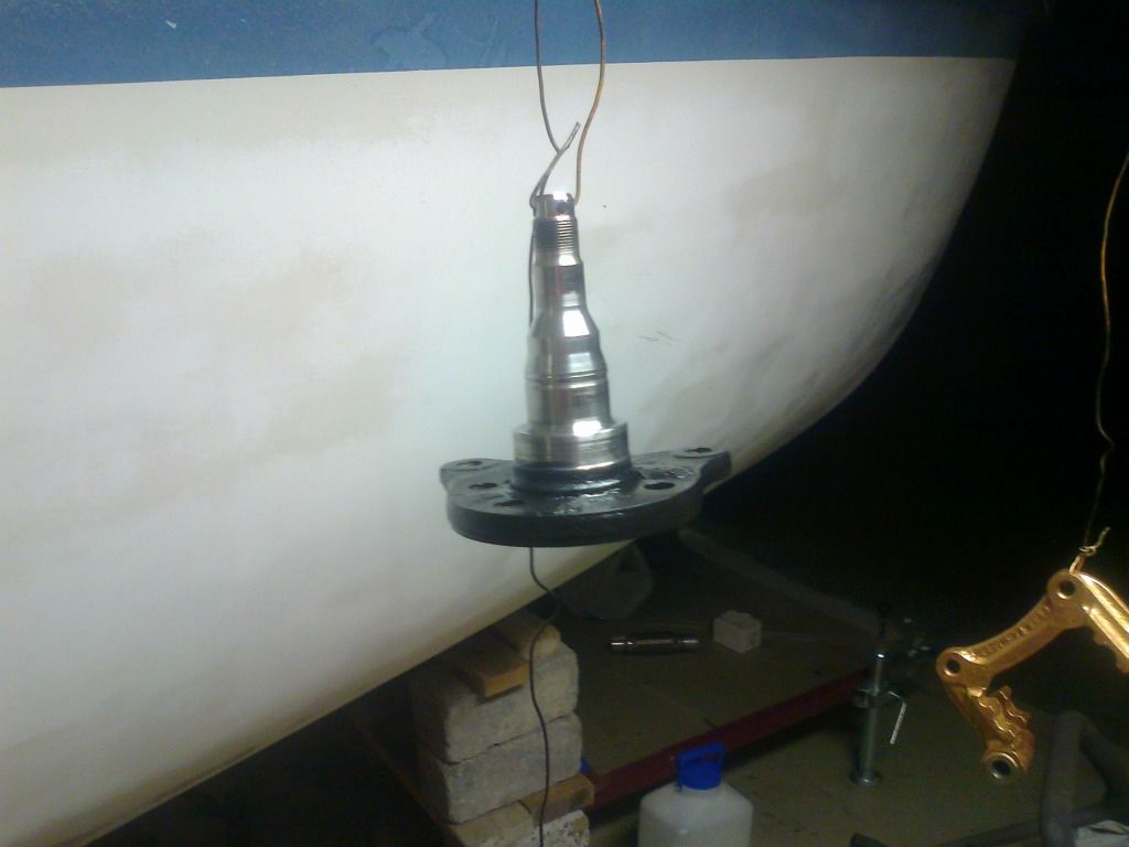

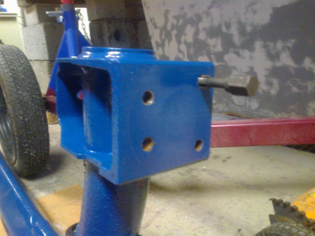

Akseltapp vasket, pusset og malt med Arcanol.
Bakaksling malt i flotte farver!

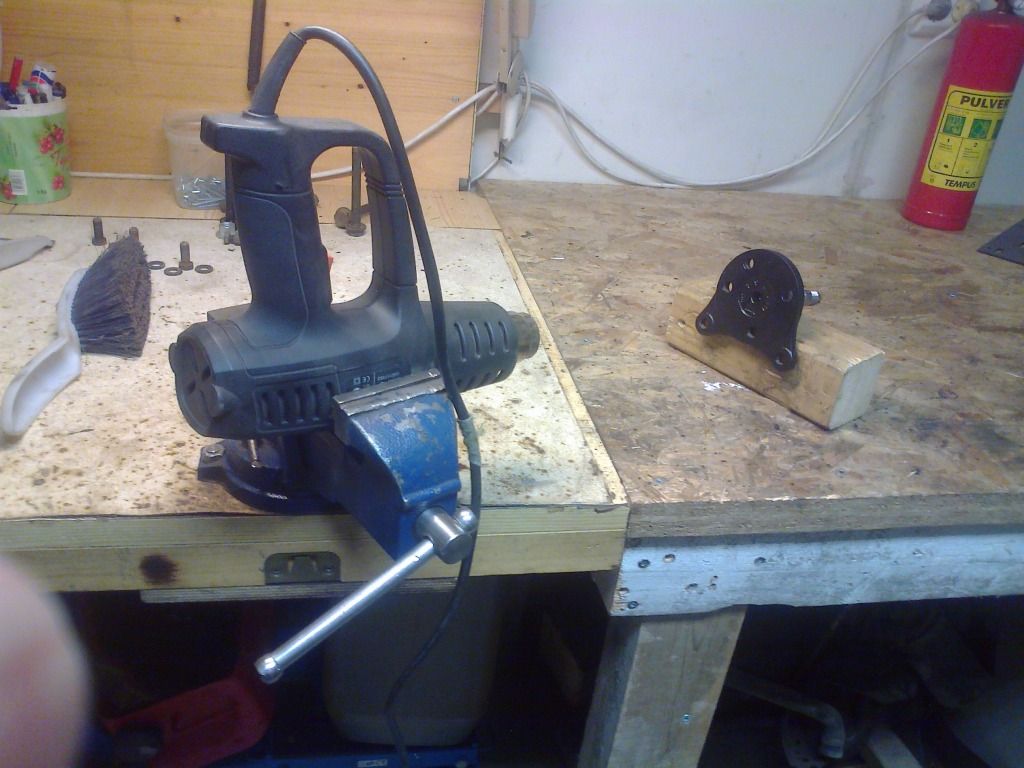

Rensker opp boltene til akseltappen og lefser på litt gris slik at man kan få de ut igjen uten grisepikk.
Akseltapp i "steikovn" :D

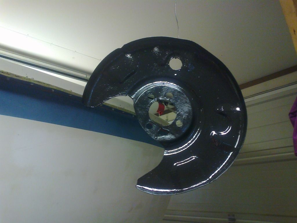

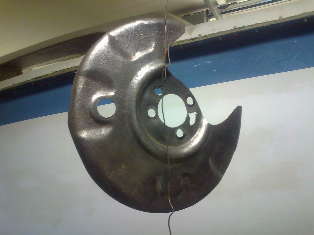

Bremseskjold pusset med vinkelsliper og rondellskive!
Grunnet med rustmelk.
Så kommer Arcanolen over.

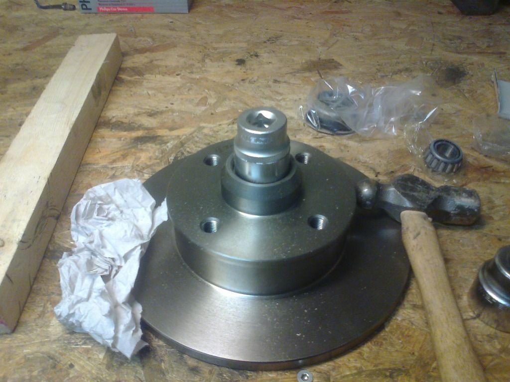

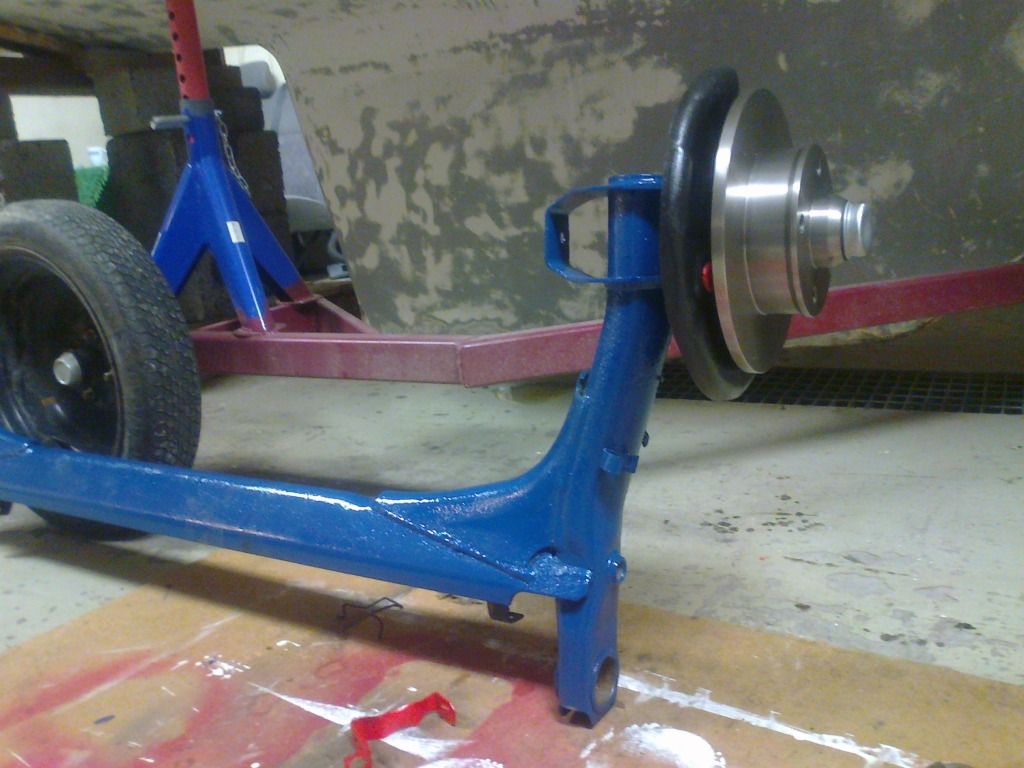

Slår inn de koniske ringene til hjulagrene etter å ha kjølt dem i fryseren.
Såååå monterer man!!

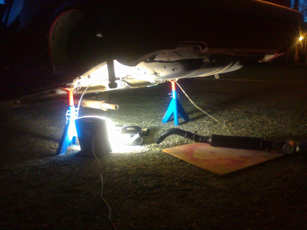

Våknet opp til en sms jeg fikk fra posten .. Jeg hev meg i Vectraen og gasset på til byen og hentet Polyforingene! :D Etter å ha beundret, kjent og klemt på de begynte jeg med eksosen på bilen, mens min eldste bror begynte å fikle med bremsecaliperen.
Etter å ha dratt av den gamle midtpotta sveiset jeg alle skjøter bakover til bakpotta, dro av alle eksosklemmer, rengjorde og lakkerte opp :)
Så sto caliperen for tur, og vi monterte den ihop etter litt feiling og prøving, lakken tålte selvfølgelig ikke overflødig bremsevæske, og de må lakkeres på nytt! Kunne vel helt sikkert kjøpt den lakken en annen plass enn på Biltema...

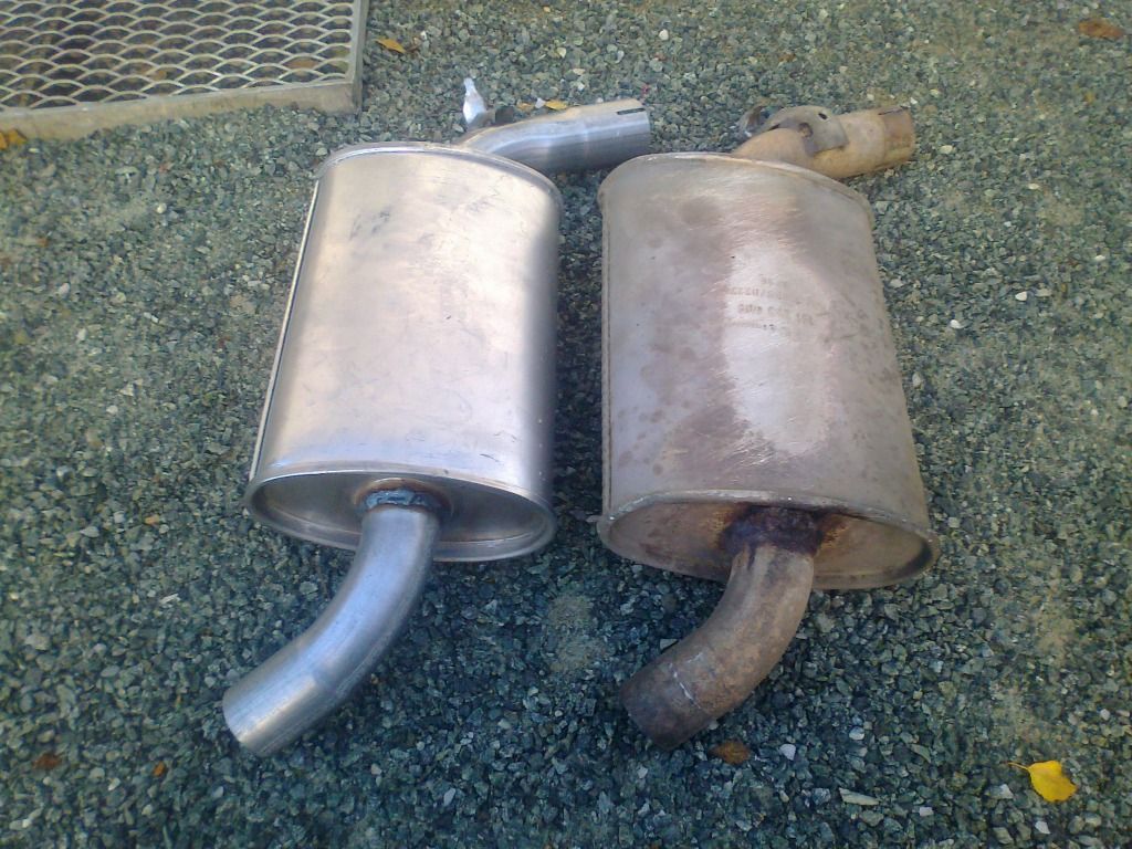

Denne potta trengte virkelig et par kakk før den ville av, som vanlig sikret med naturens loctite.
Ny originalpotte.

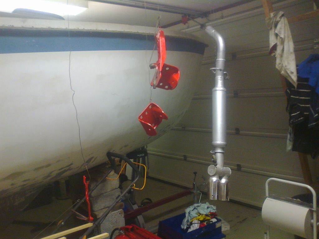

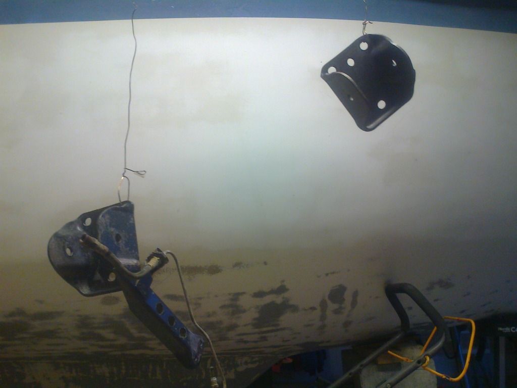

Skrudde også ned festene til bakakslingen, pusset og malte opp! Skal virkelig gi Mekonomen-gutta en overaskelse neste gang de løfter bilen på bukk og sjekker storforingene bak :D
Akselfester malt, eksosanlegg sveist og lakkert.

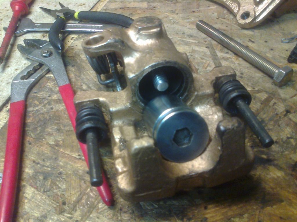

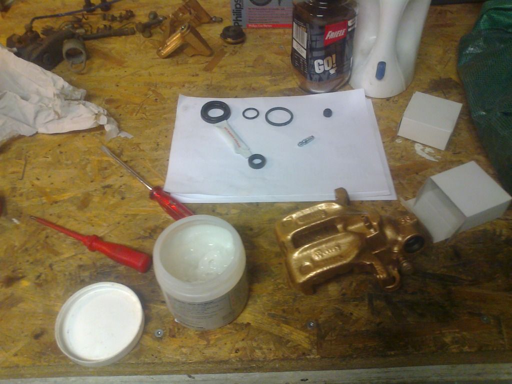

Setter i sammen bremsecaliperen, fikk repsettene her på tirsdag.
Endret av Girebirger
Varför FWD? Jo, för RWD är som att sätta hästen bakom vagnen.
Setter i sammen bremsecalpier
Får unna lakk og slikt som ligger i gjengene.
Ble da fint dette!

Bytta også ut den gamle midtpotta, har tre åpne potter og synes det fortsatt er for mye "traktor" lyd, får se om ikke frampotta blir byttet ut med en kammer-potte.
Var noe frieksos i skjøten, så måtte trå til med eksospasta.

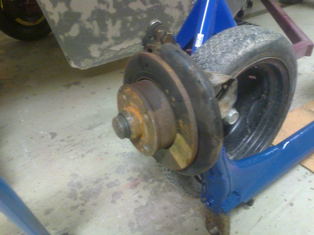

Demonterer

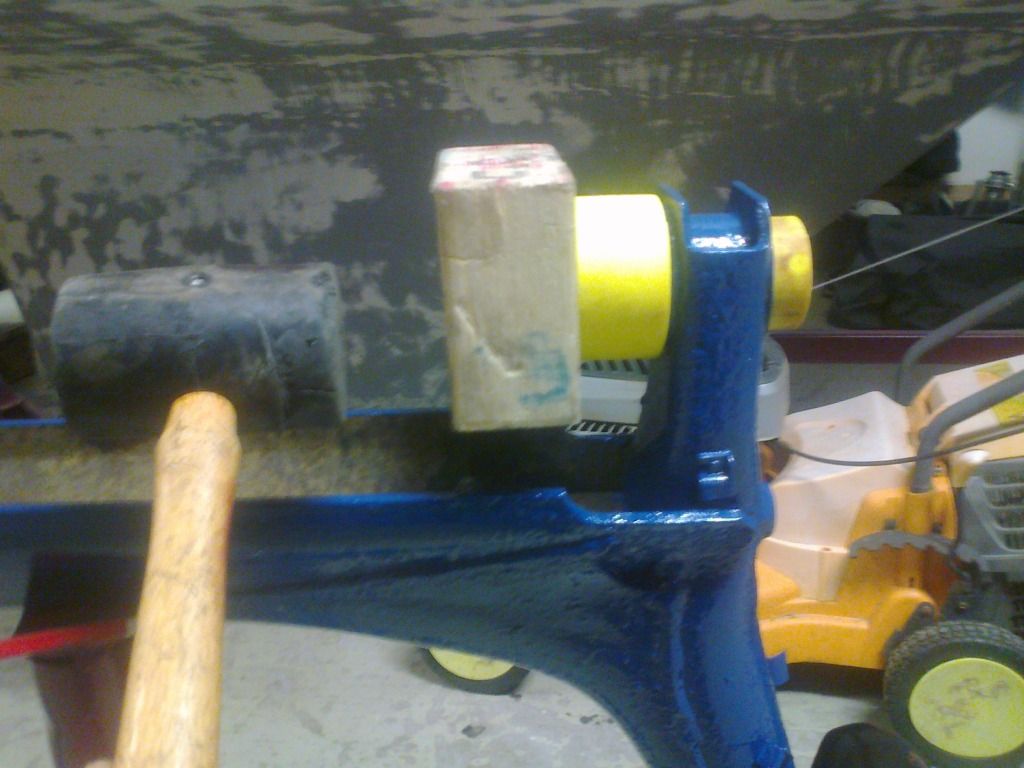

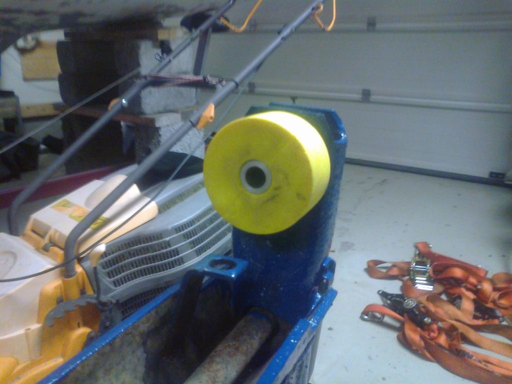

Polyforingene var jo bare å slå inn med hammer og mellomlegg. Gikk som smurt!
Stålhylsene var heller ikke noe sak etter å ha ligget et par timer i fryseren.

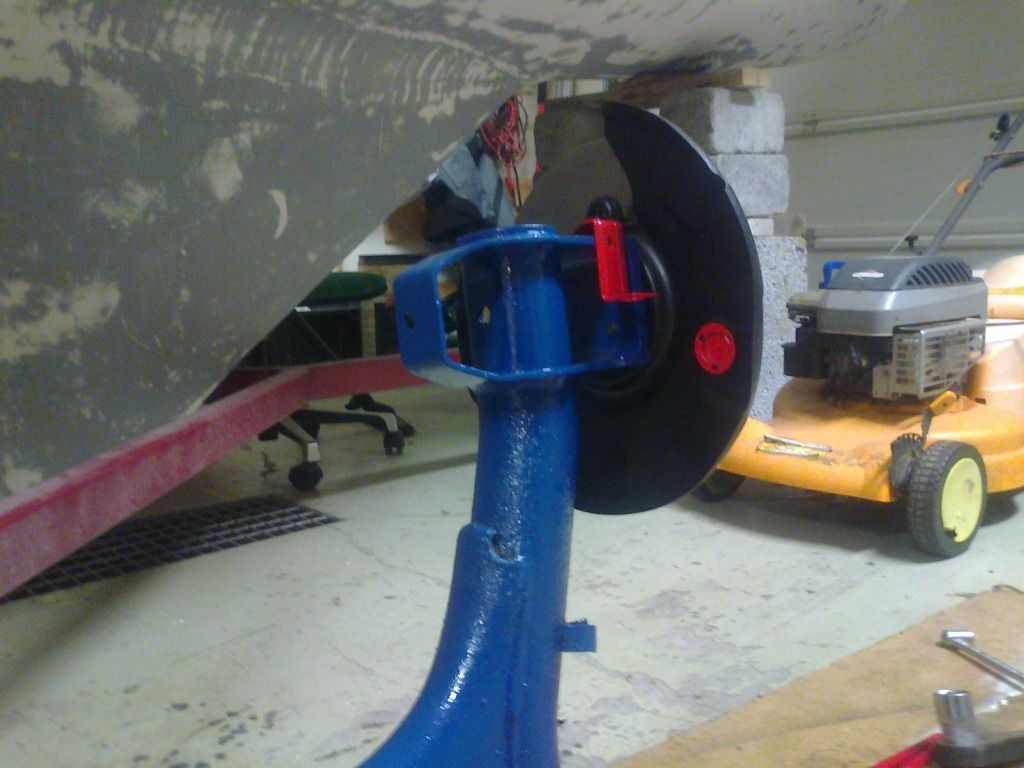

Venter på at maling skal herde, bremseskjold, caliper og nav er nymalt. Montering starter forhåpentligvis i morgen.

danielsen90: Er bare å hive seg rundt! :) Var nå slik de sto på før jeg demonterte dem, skal se meg litt rundt på bilder/Haynesbok/internett så finner jeg ut av dette.
RsTurbo94: Hvilken farger mener du jeg skulle ha malt med, svarthvitt og fine farver? :D

Men skjønner ikke, alle bremseskjoldene på Golfen min har bøyer innover, sjekket en Opel Vectra og en Opel Vivaro, akkurat det samme, de peker innover. Fant heller ikke noen veiledende bilder verken på nett eller i Haynesboken.
Du har installert de rett, det er ikke noe å bekymre seg over :) Tror ikke det spiller noen rolle om de hadde vært montert feil vei uansett..
Har selv tromler bak på min, så der er det ingen bremseskjold, men på skivene framme så bøyer de innover.

danielsen90 og RsTurbo94: Etter å ha demontert for å "snu" skjoldene viser det seg at de ikke passer, nå bør dere ha en god forklaring! :P
Eilif9: Ja det viste seg nettopp at det stemmer bra! Skal montere isammen igjen nå.
Hjelde: Brukte Caliperlakk fra Biltema, skal legge ut bilde av lakken litt senere :)
