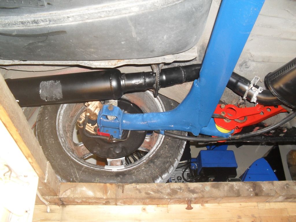

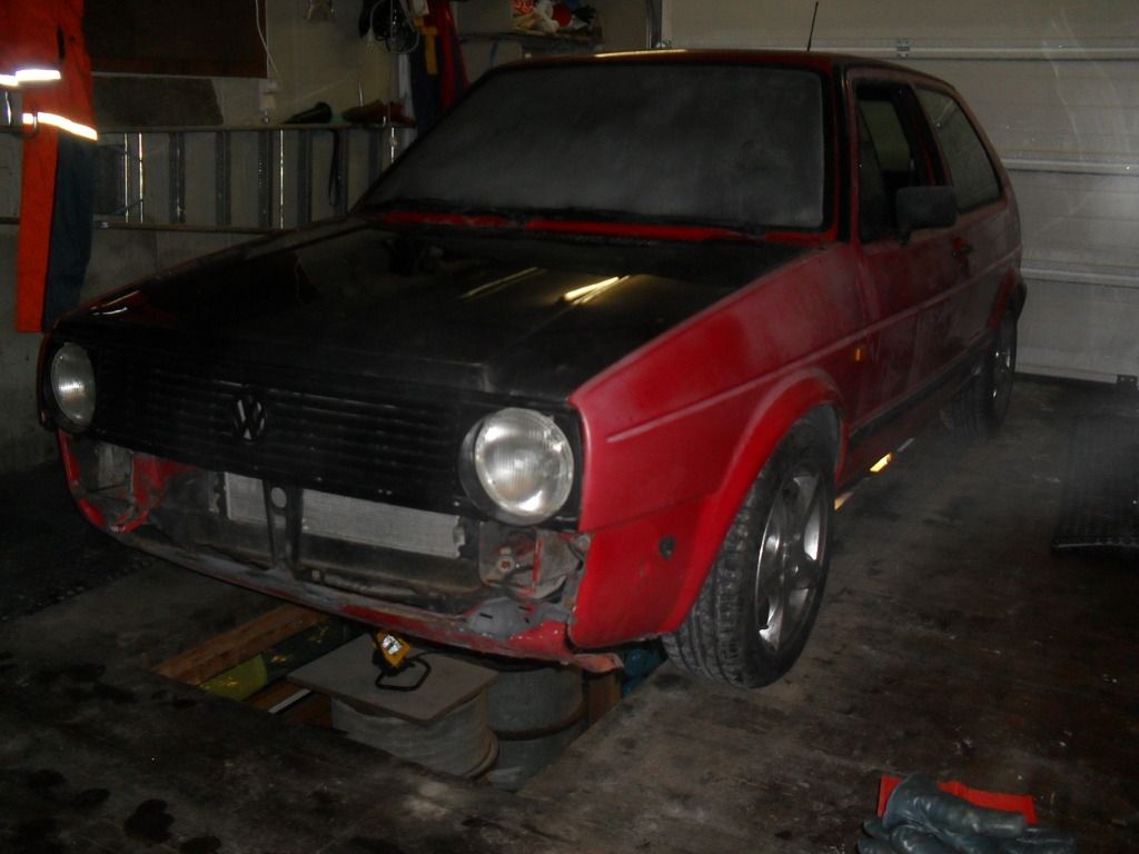

Er hjemme nå og bilen har ikke det blitt gjort noe annet med enn at den er blitt måket frem fra snøen. Det står nå en seilbåt i garasjen og har ikke plass til å skru før vi får denne ut, vi skal sveise nye støtter til båt hengeren før den blir tatt ut, dette skjer forhåpentligvis imorgen kveld.
Har heller ikke kamera på telefon tilgjengelig da den ligger på havets bunn i Trondheim fjorden. Så da blir det heller bilder med digitalkamera. Gled dere! :D

Da hadde nok ting blitt bedre ja, men det er bare toppen av isfjellet. Skiftegaflene, stempelringene, toppakningen osv osv :p Kjøpte 12 meter stålrør som jeg trengte da vi skulle sveise kjølstøtte på båthengeren. Båten er ute og bilen er inne, update kommer imorgen! :)

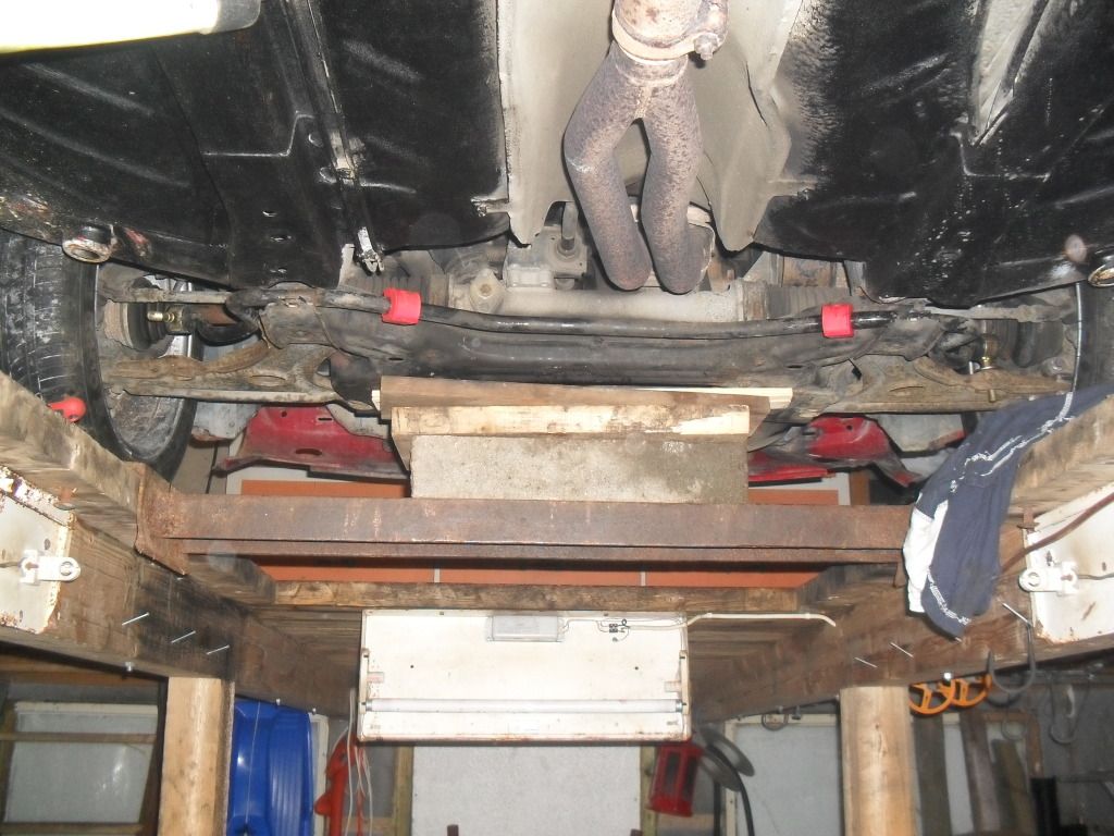

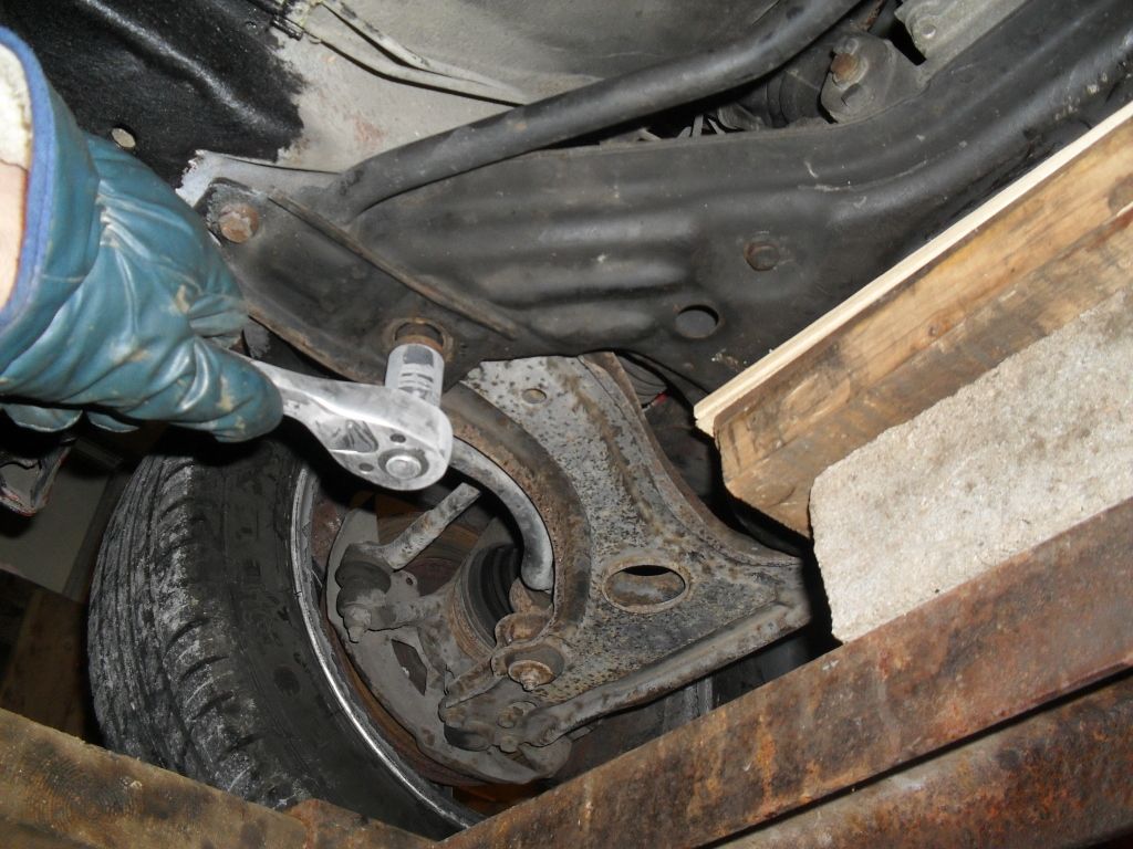

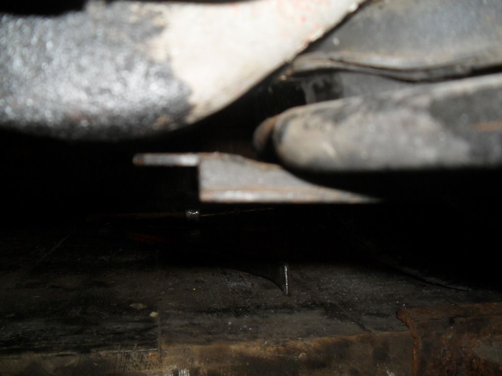

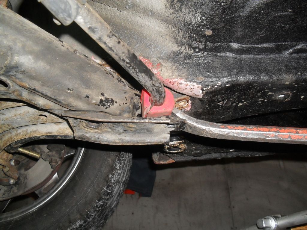

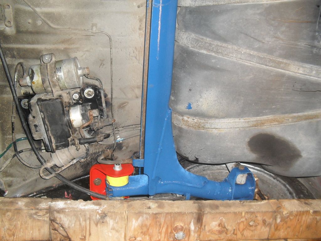

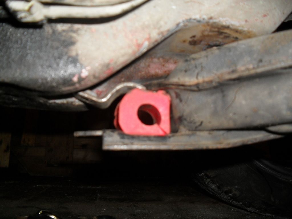

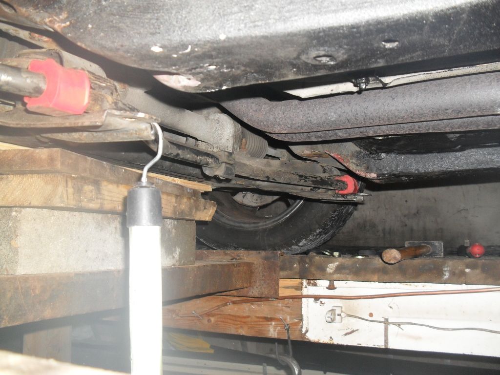

Bytting av stabstagforinger.
Dette gikk ikke helt som planlagt...

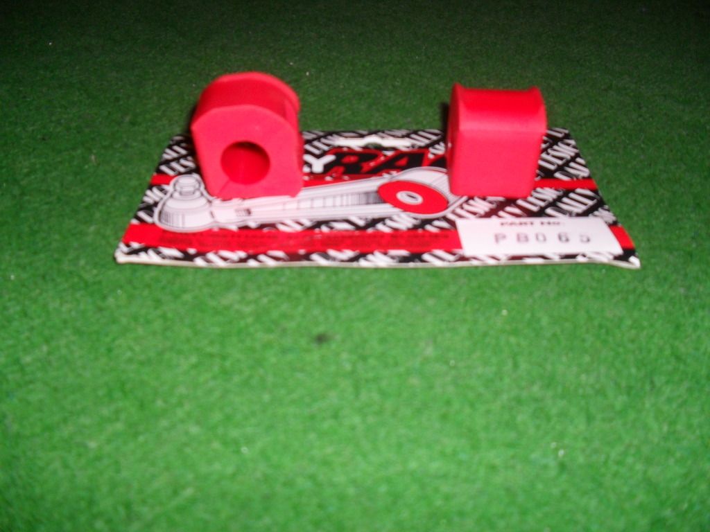

Nye steinharde Polyforinger levert av Kollevold

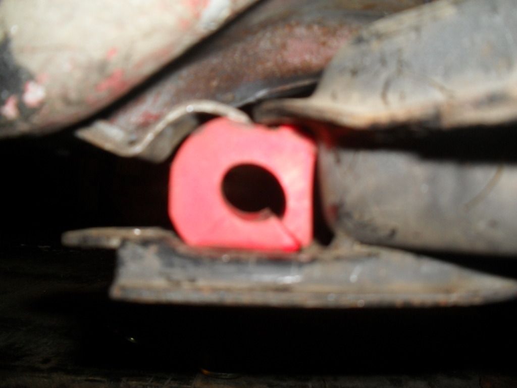

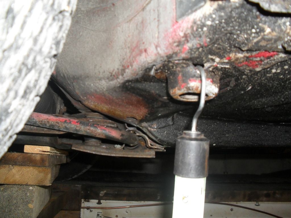

Foringene kom relativt lett ut, heldigvis.
Flotte farver!

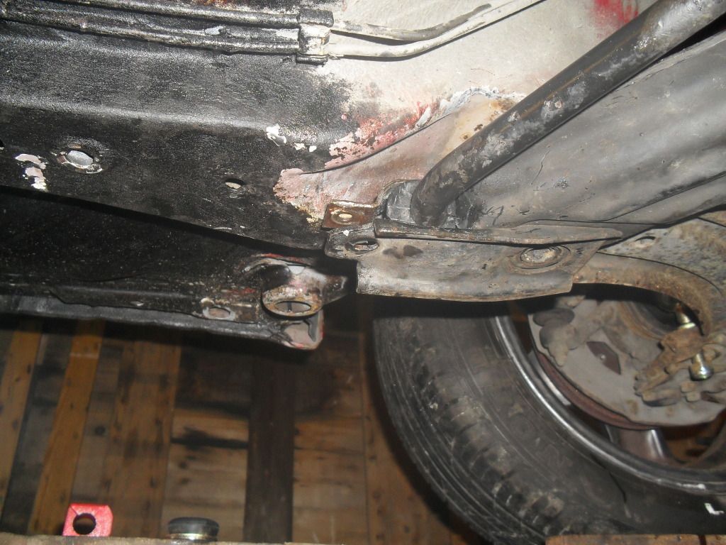

Å ikke snakk om å få polyforingene inn!
De bare pent nektet å komme på plass, prøvde å varme de, bruke grease osv men til ingen nytte. Sammenlignet tilslutt polyforingene med de originale, og det viste seg at polyforingene hadde en litt annen form enn de andre som da forklarer en hel del av problemet.
Åtte timer med prøving, og i det siste forsøk ødela jeg ei foring... Vel, da dro jeg til byen dagen etter å handlet gode gummiforinger fra Bilstein.

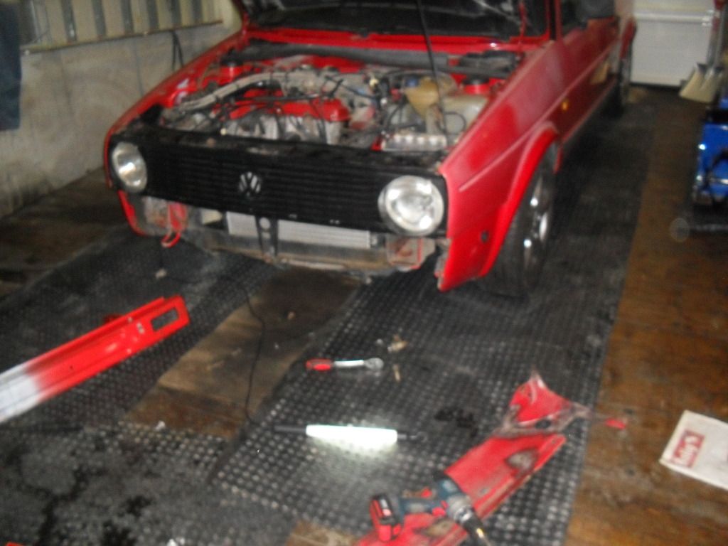

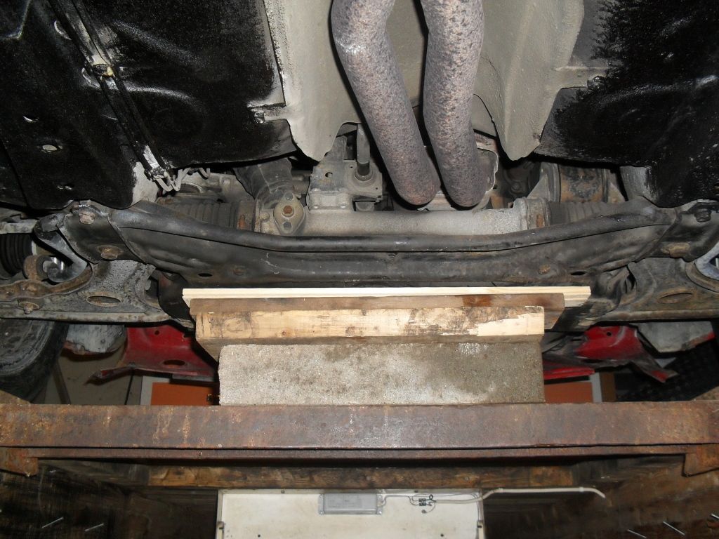

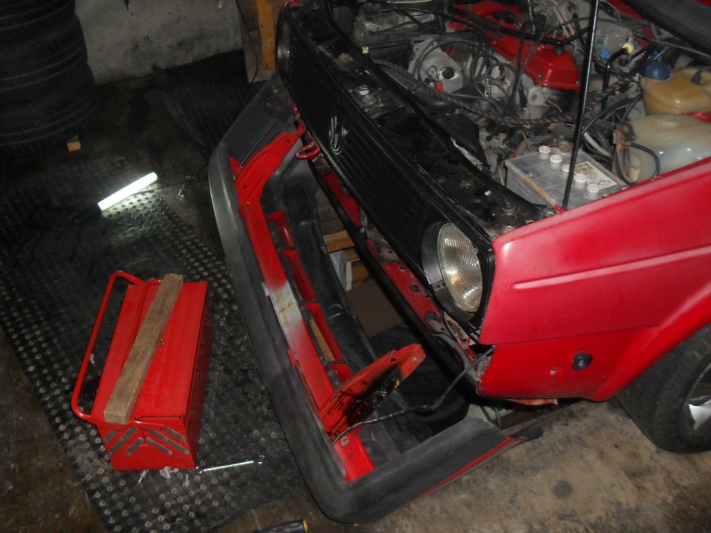

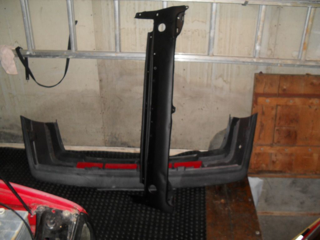

Idag ble det ikke gjort mere enn å skru opp framfangeren, litt modifisering av stålbjelken etter å ha hatt den helt i "småbiter". Tok litt tid å få til dette men det gikk nå ganske bra.
Tenker også å bestille EU-kontroll imorgen.

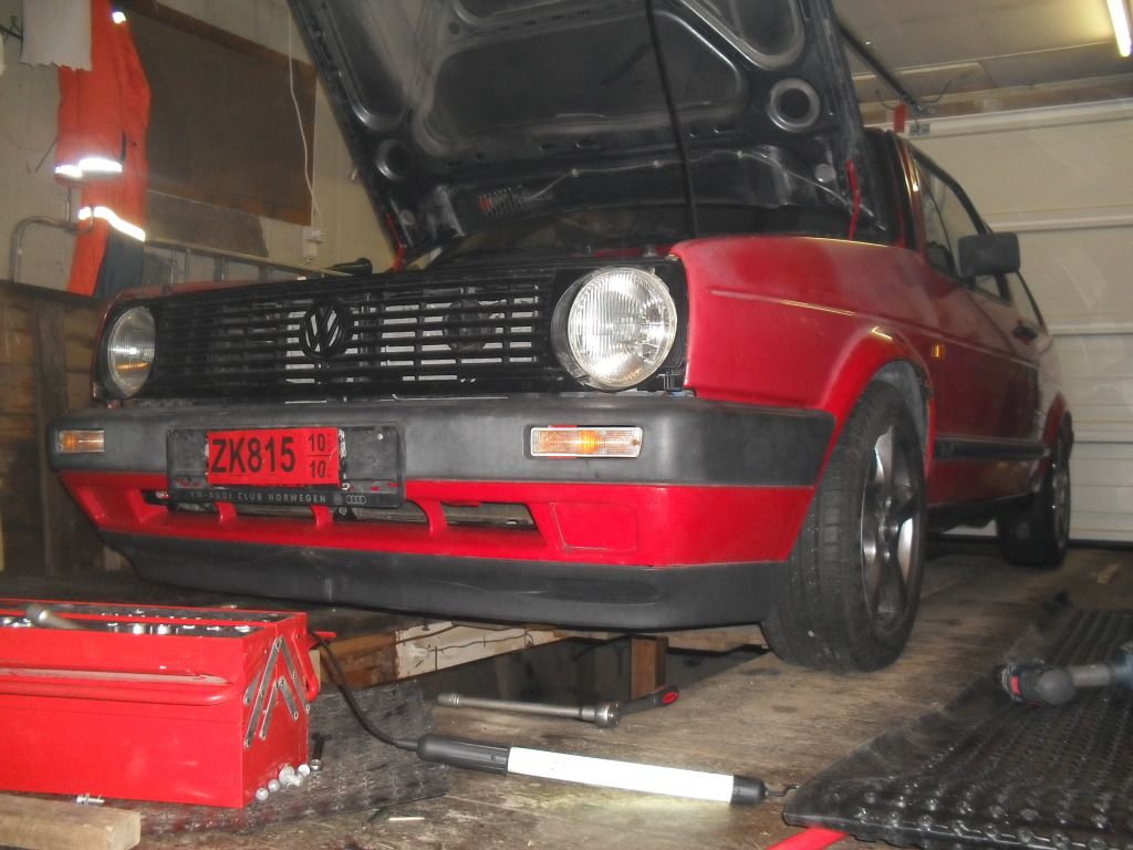

Dagen idag!

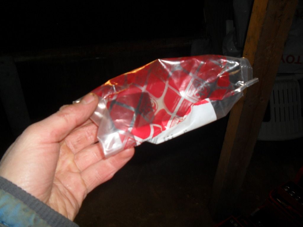

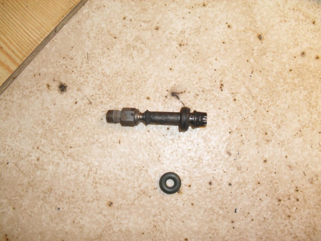

Skulle begynne med å skifte O-ringer til dysene, men da jeg tok opp dysa på sylinder nr. 3 så la jeg merke til at O-ringene jeg hadde bestilt fra Tyskland via Sulland ikke passet! Argh :@ Blir ikke noe EU før dette er ordnet. Ender nok med altfor høy CO. MÅ få tak i riktige O-ringer!

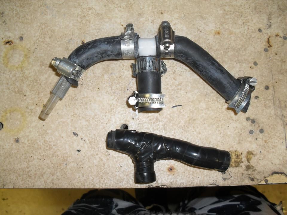

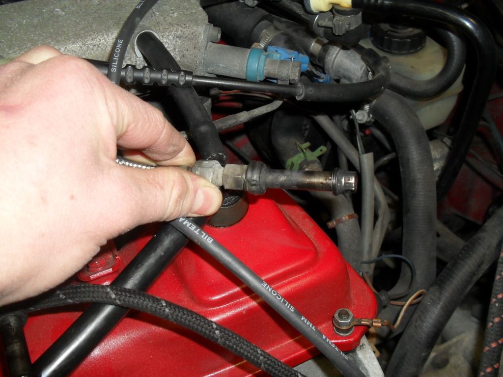

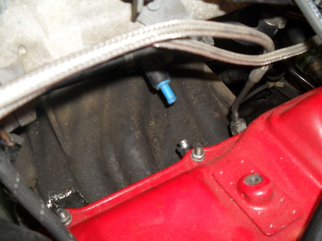

Ødelagt O-ring, sjekka med startgass og jepp! Den drar falskluft

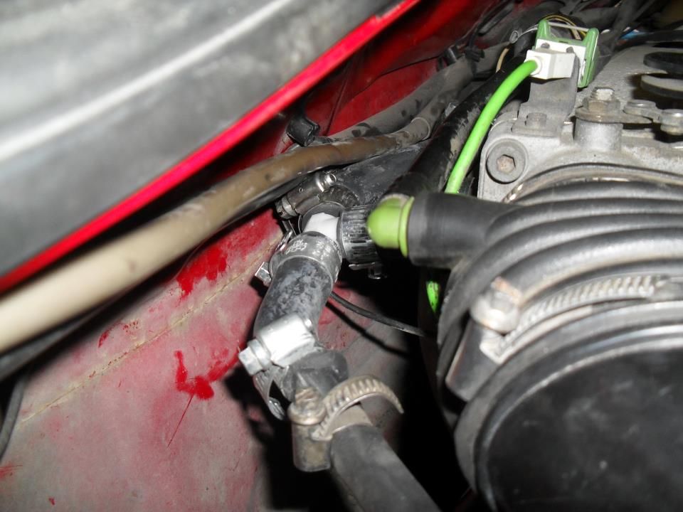

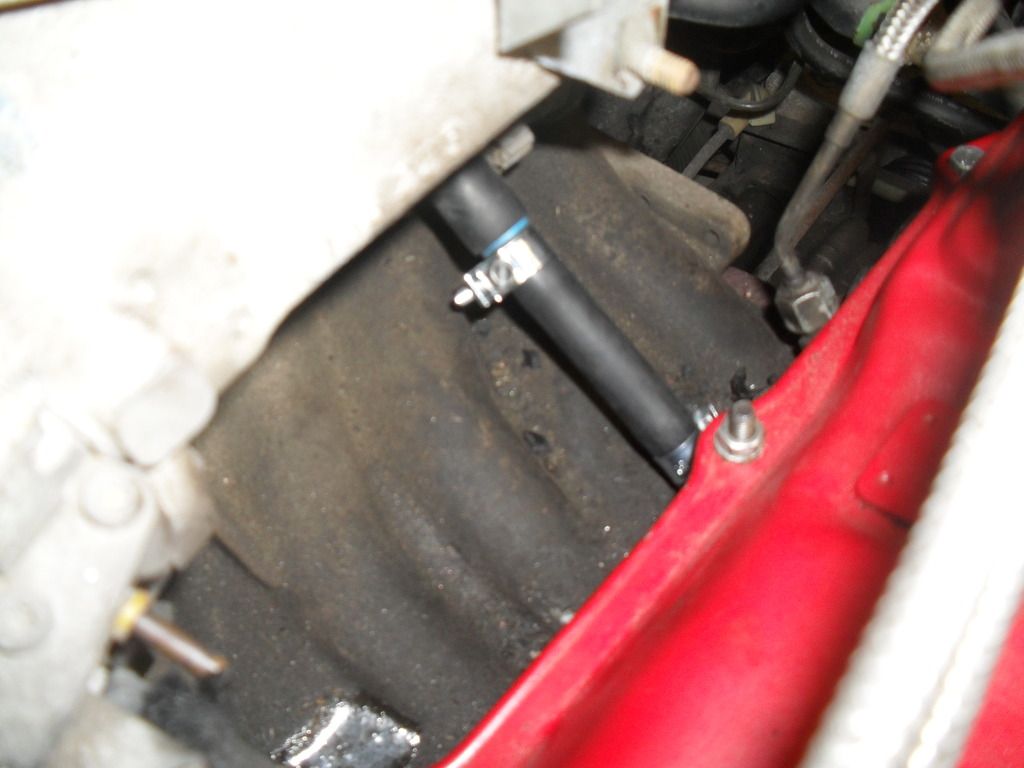

En teipet vakumslange kan en aldri stole på, bare å bytte ut.
Men hadde man slange liggende? Niks! Kjørte 4 mil til Biltema for denne slangen smile.gif

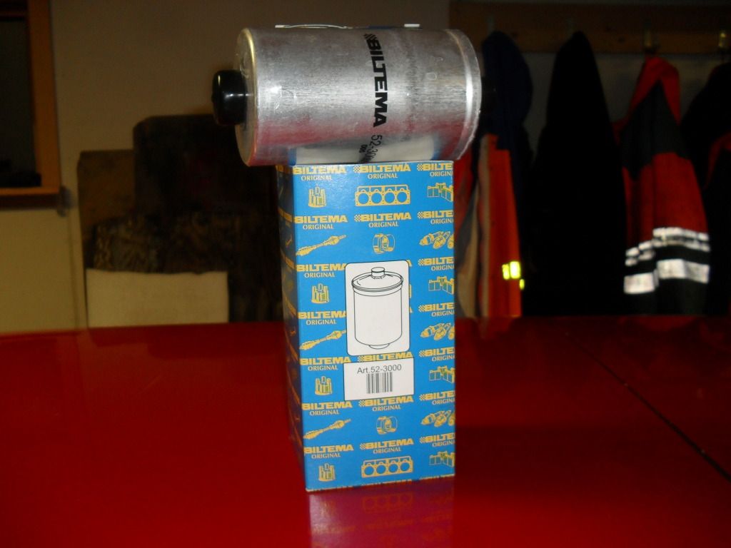

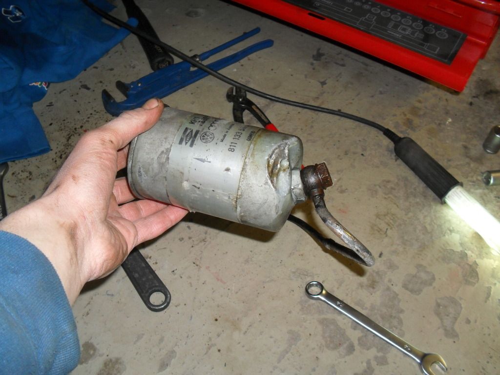

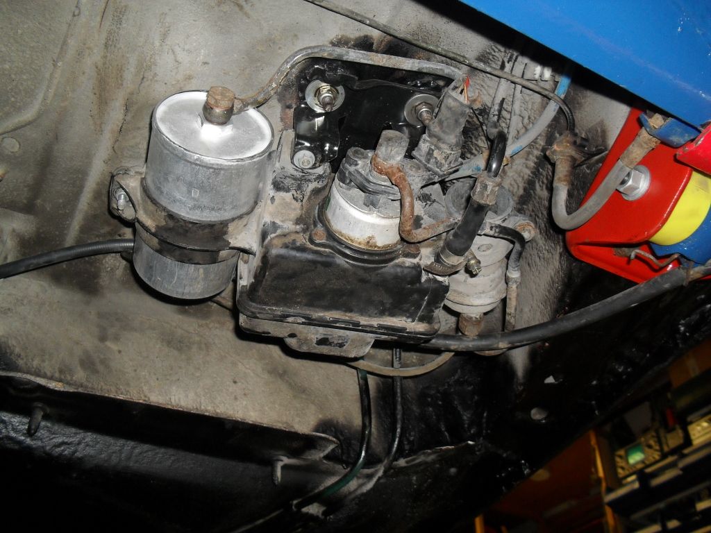

Bensinfiltret var skadet og lekk, kjøpte nytt fra Biltema smile.gif Idet jeg skrudde løst det gamle filtret vred jeg sunt både filter og et rør, flaks at jeg hadde en komplett høytrykkspumpe liggende med slanger og rør.
(y)
Nytt filter og rør på plass!
