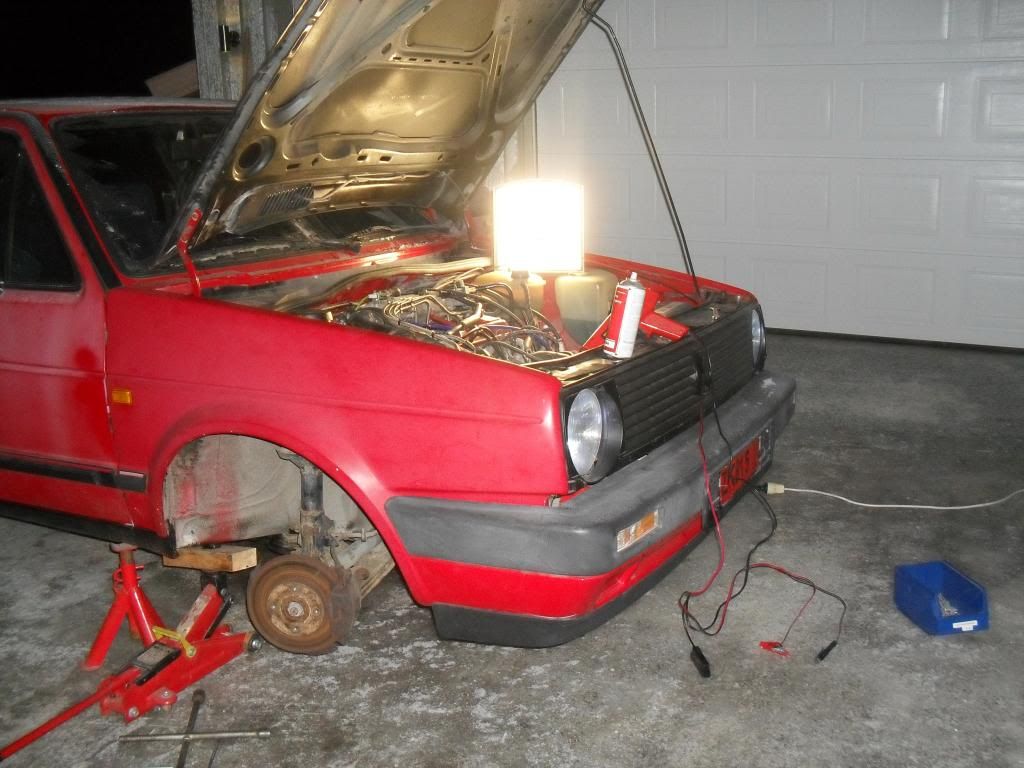

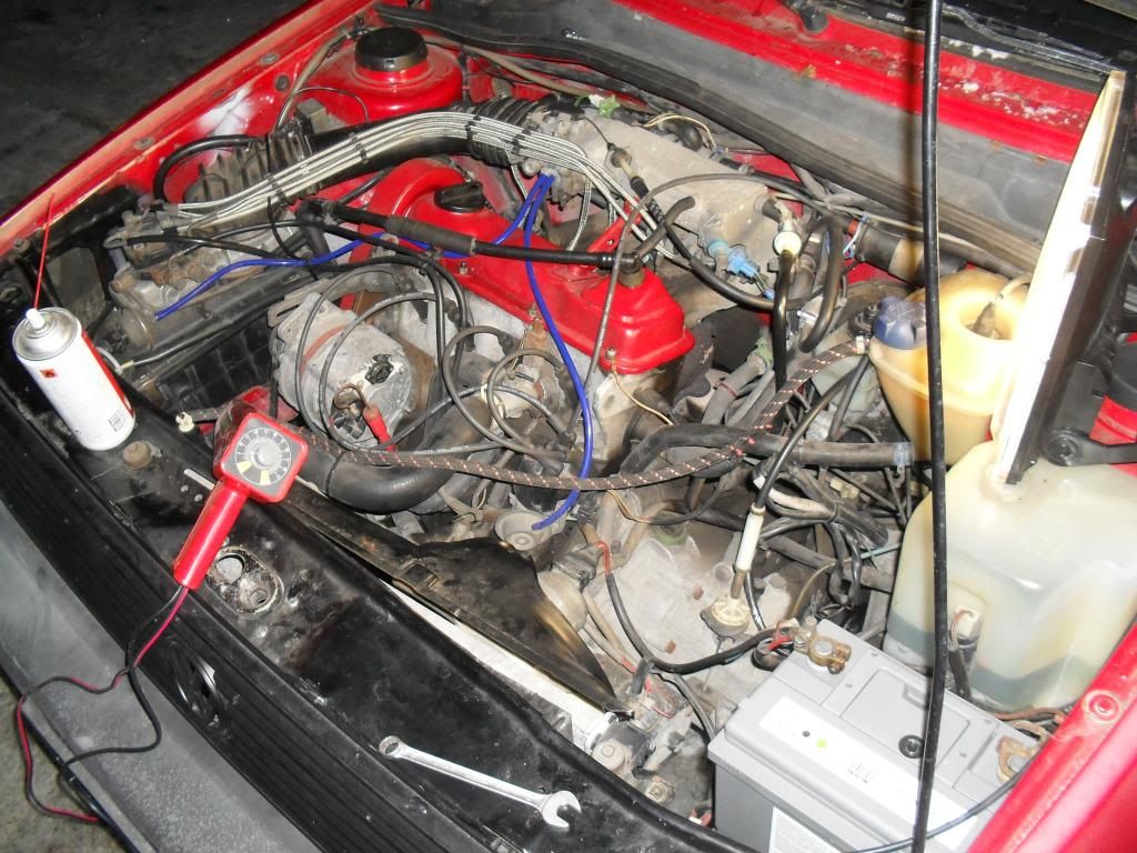

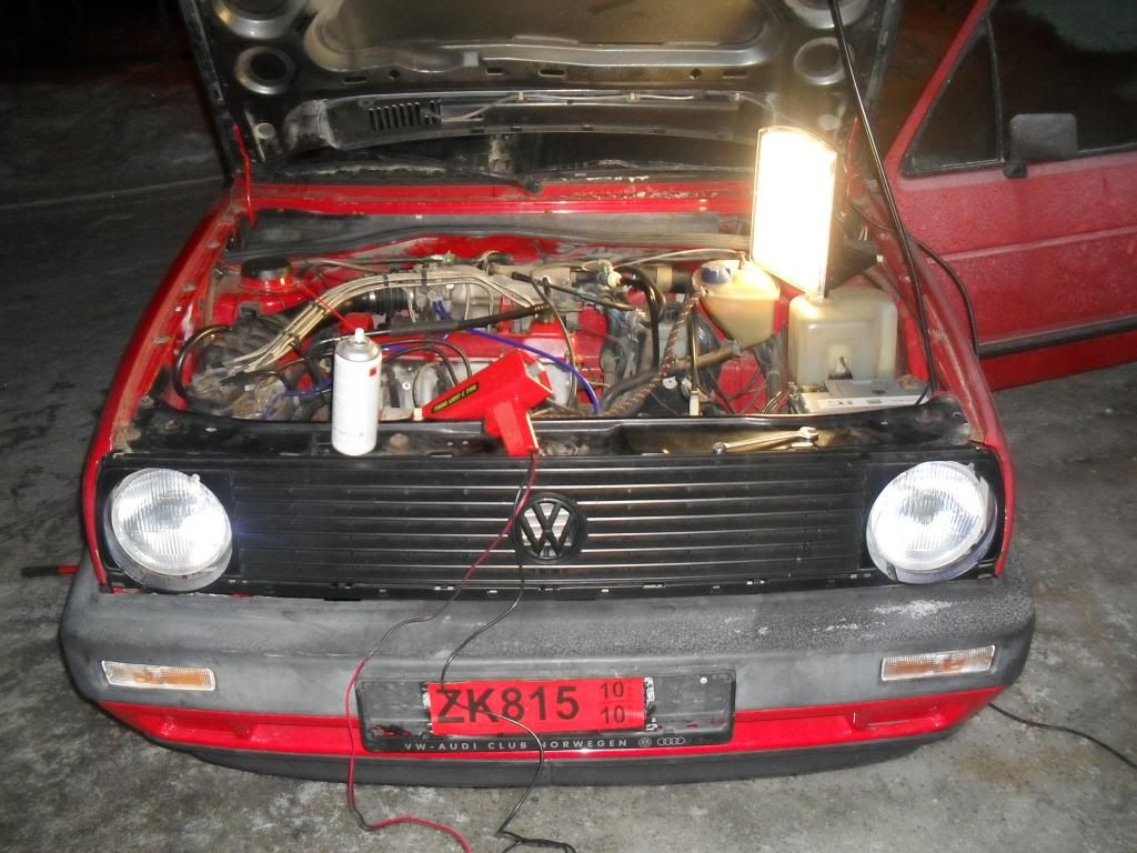

Har lenge hatt en tanke om at tenningen ikke var riktig pga dårlig tomgang. Sjekket med stroboskoplampe og den hadde alt for mye fortenning, stilte den ned på 7 grader før ØDP og tomgangen ble mye finere!

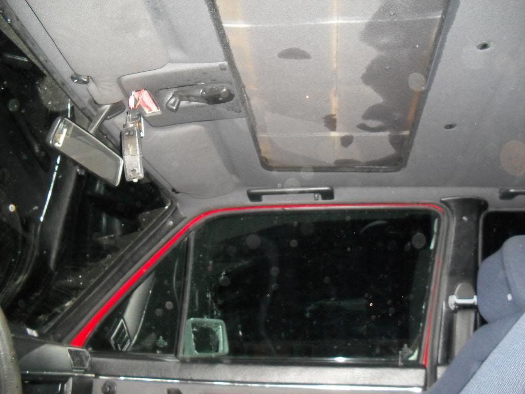

Da jeg tittet inn i bilen, var det mer is inni enn på yttersiden...

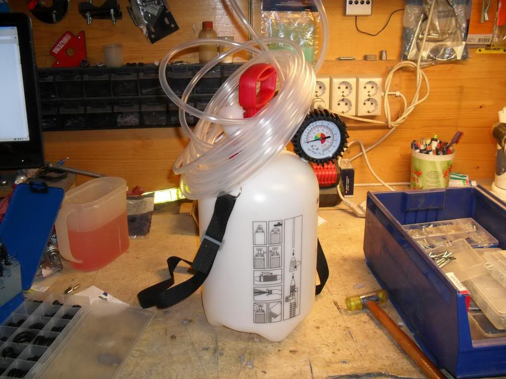

Laget meg en Power Brake Bleeder, egentlig bare for moroskyld, har ikke fått testet den enda da jeg mangler et lokk til bremsevæske beholderen som jeg skal feste slangen til.

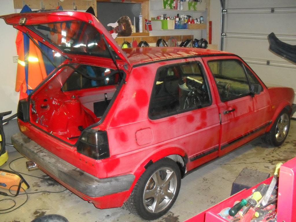

Har også fått to stk framblinkers, type helt svart. I tillegg to nye dørpakninger, den taklista viste seg å være på auksjon, så den fikk vi ikke.

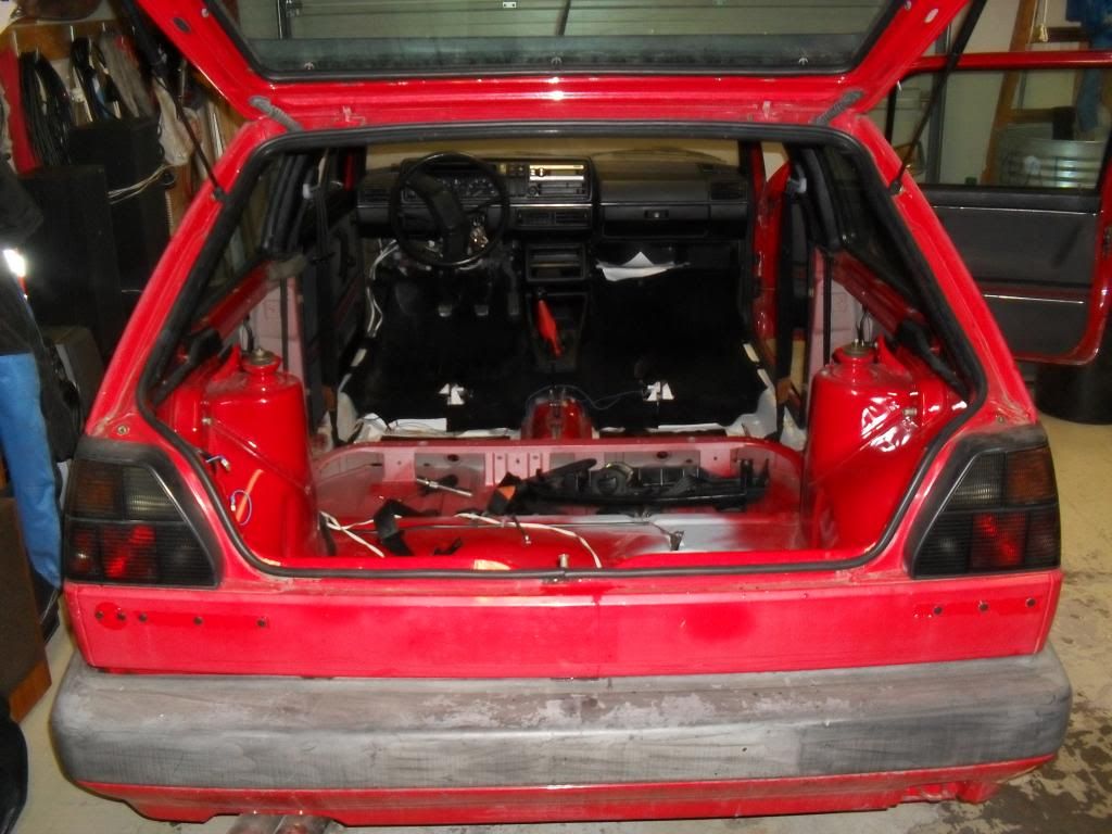

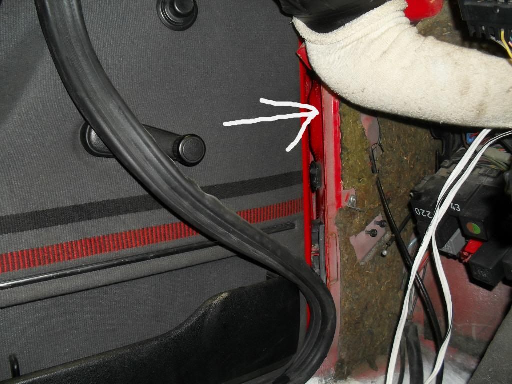

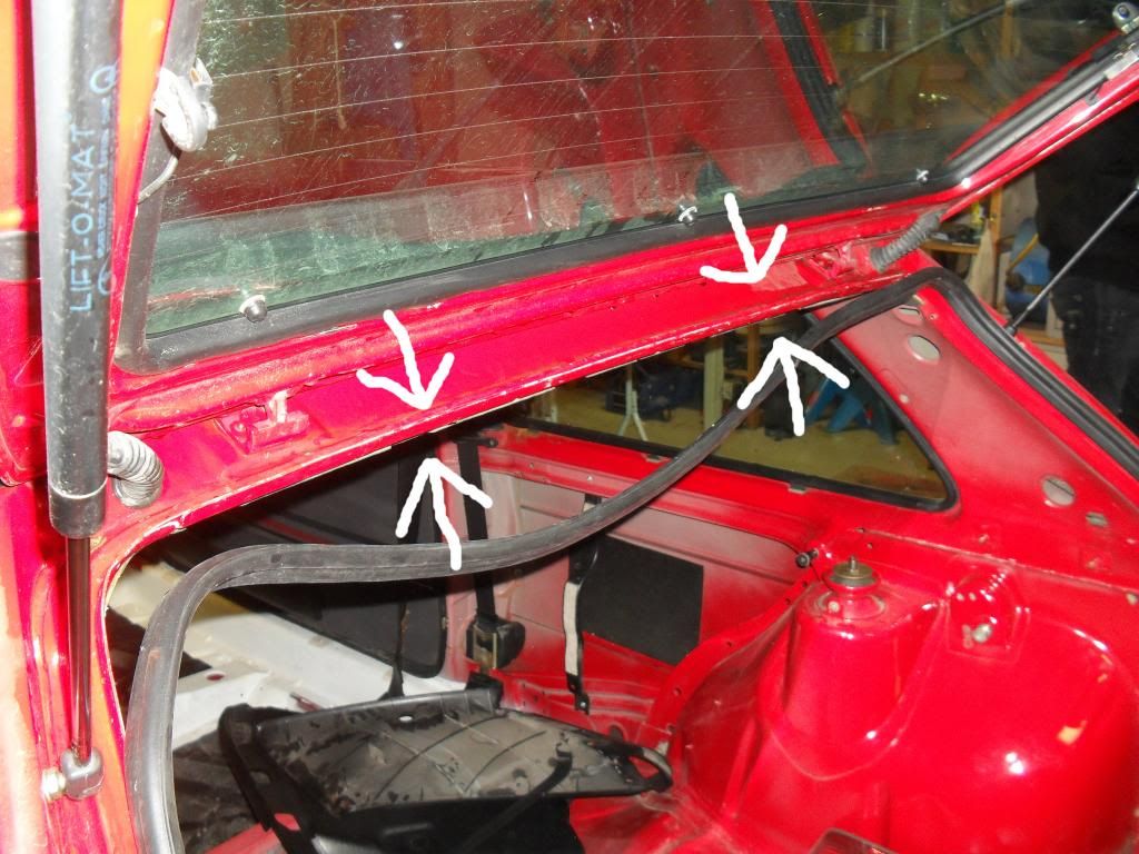

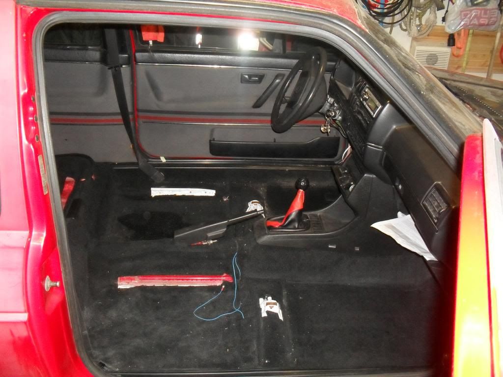

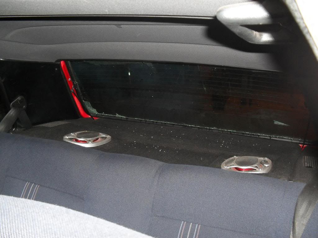

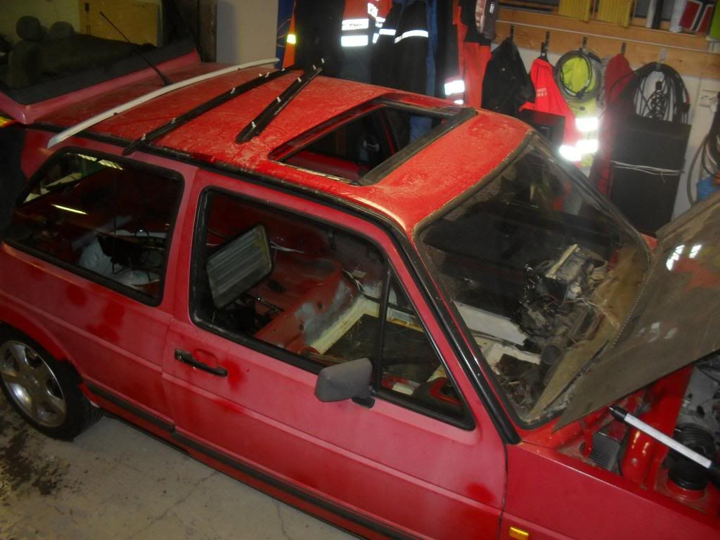

I det siste har jeg fortsettet strevet med å finne ut hvor bilen lekker vann. Julaften tok jeg ut alt bortsett fra dørtrekk og taktrekk, for så å sitte inni bilen mens min bror helte bøtter med vann over bilen, Joda! Fant jo ut hvor vannet snek seg inn.
Plass nr 1. Hele venstre baklykt fylte seg opp med vann, og det flommet inn. Kanskje ikke rart at sikringen til bremselysene brant dagen jeg kjørte på EU?

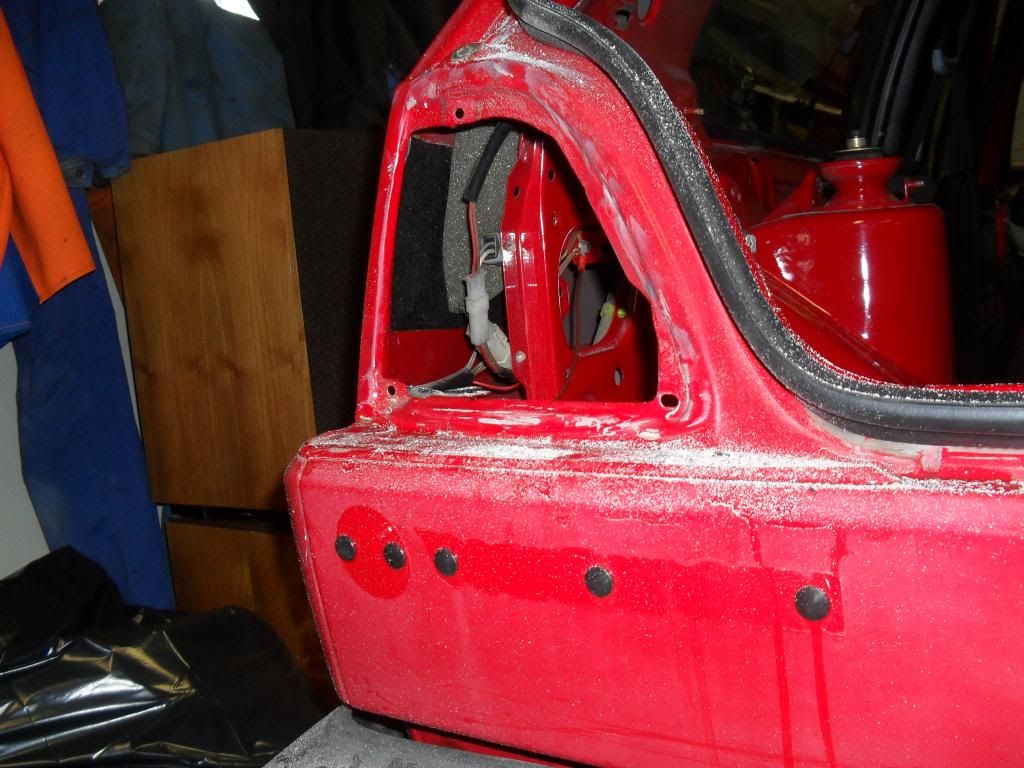

Plass nr 2. Kanten som baklukepakningen er festet i, var det i øverkant boret hull!! Noen karer som har følt seg lur da de har brukt selvborende skruer til å feste plastlista som ligger mellom taktrekk og pakning.
Plass nr 3. Dørpakningen på venstre side, vannet snek seg inn og kom ut rett atmed panseråpneren.

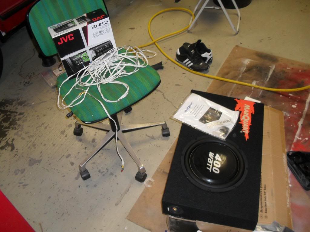

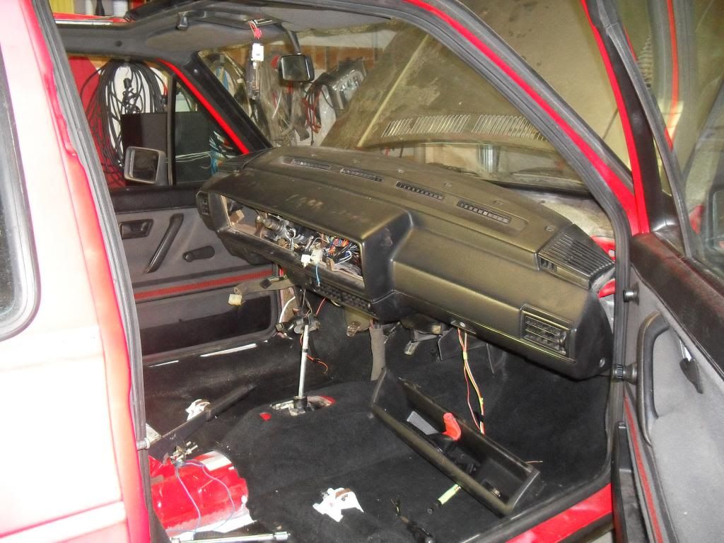

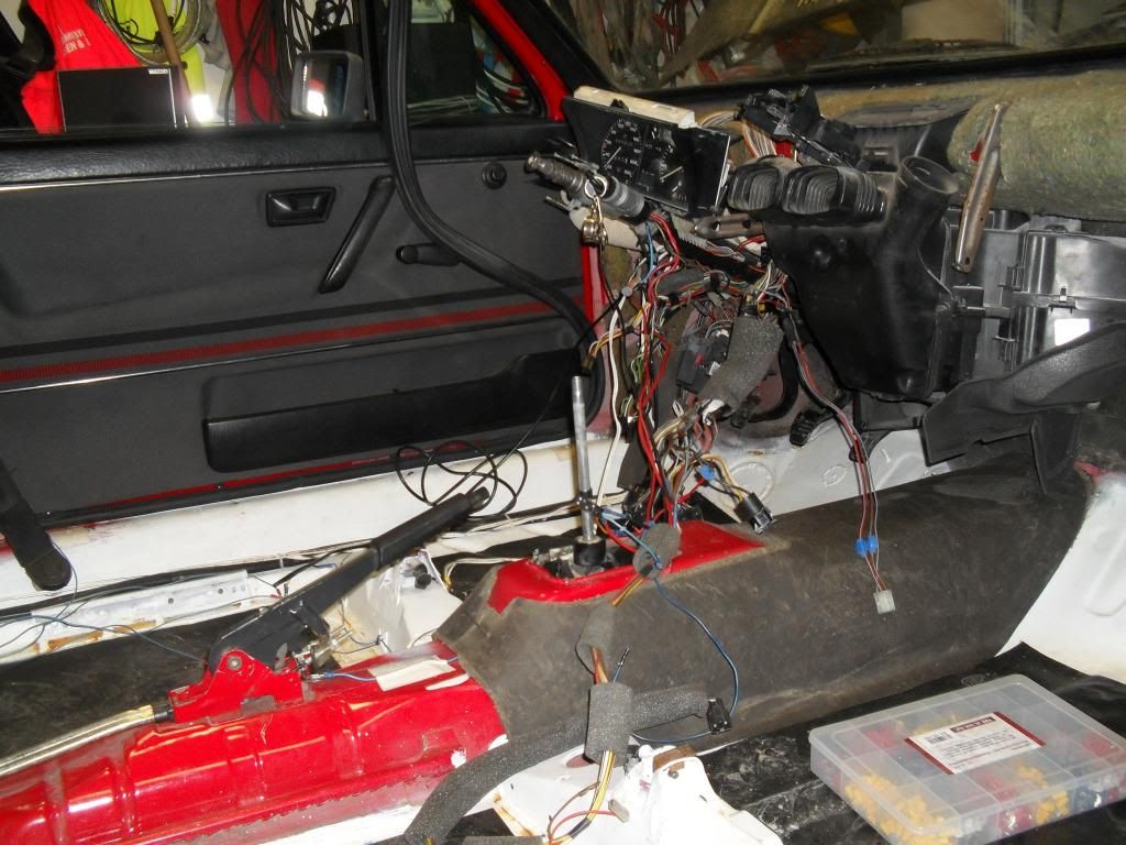

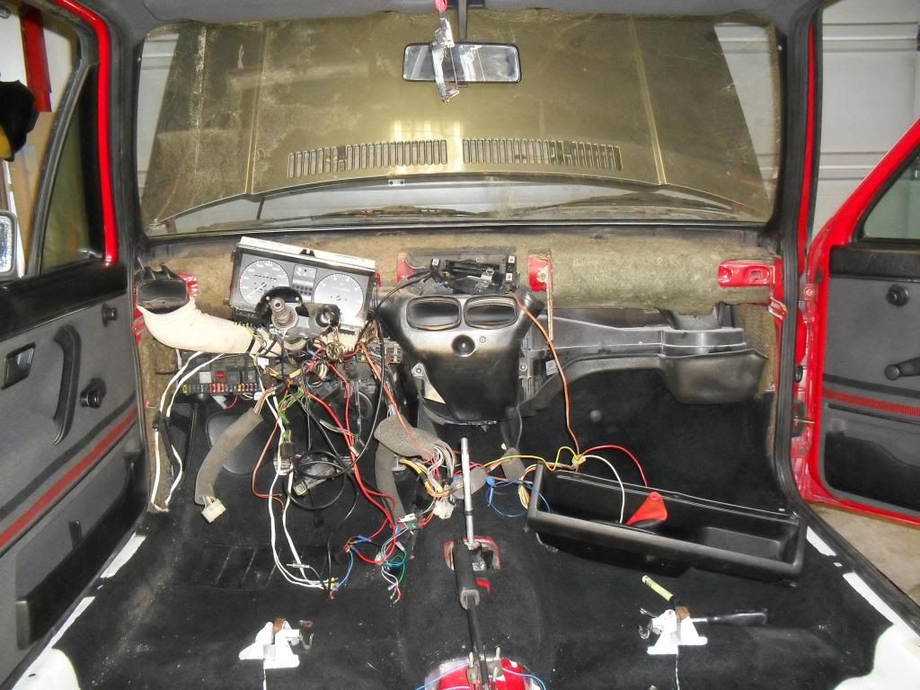

Ellers har jeg koblet opp ny cdspiller, trukket kabler bakover til sub og forsterker, byttet endel gjennomføringer i torpedoveggen samt ryddet opp i det elektriske anlegget. Har også lakkert opp øyespoiler og taklukespoiler, pluss siklet på en trimkam jeg gjerne vil ha! smile.gif
Regner med mange av dere vil lure på hvorfor jeg har en Marcant 400W Sub, svaret er så enkelt at jeg ikke tørr å ha noe dyrere sub baki om det skulle vise seg at det fortsatt siver inn vann.
Stoler på tørk!
Bytter ut diverse gjennomføringer.
Disse to burde jeg jo strengt tatt fått tak i med en gang.

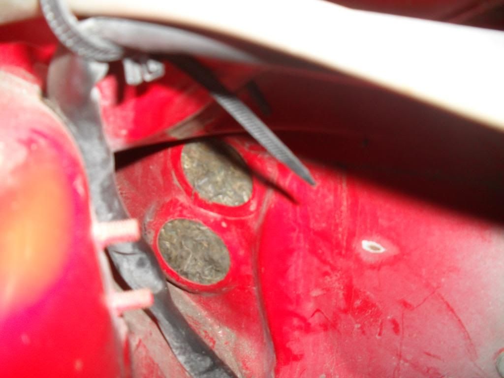

Her fosset det inn vann, blir doble pakninger pluss fuging med Tec7.
Her har nok Team kjempelur brukt selvborrende skruer til å feste plastlista som overlapper pakning og taktrekk, hull tvers gjennom...
Her kom det også inn vann, skal bli bedre med nye dørpakninger som jeg har liggende.

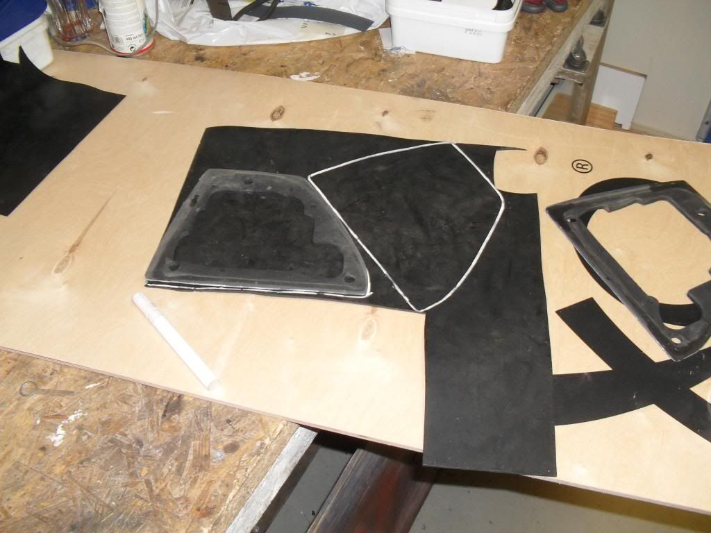

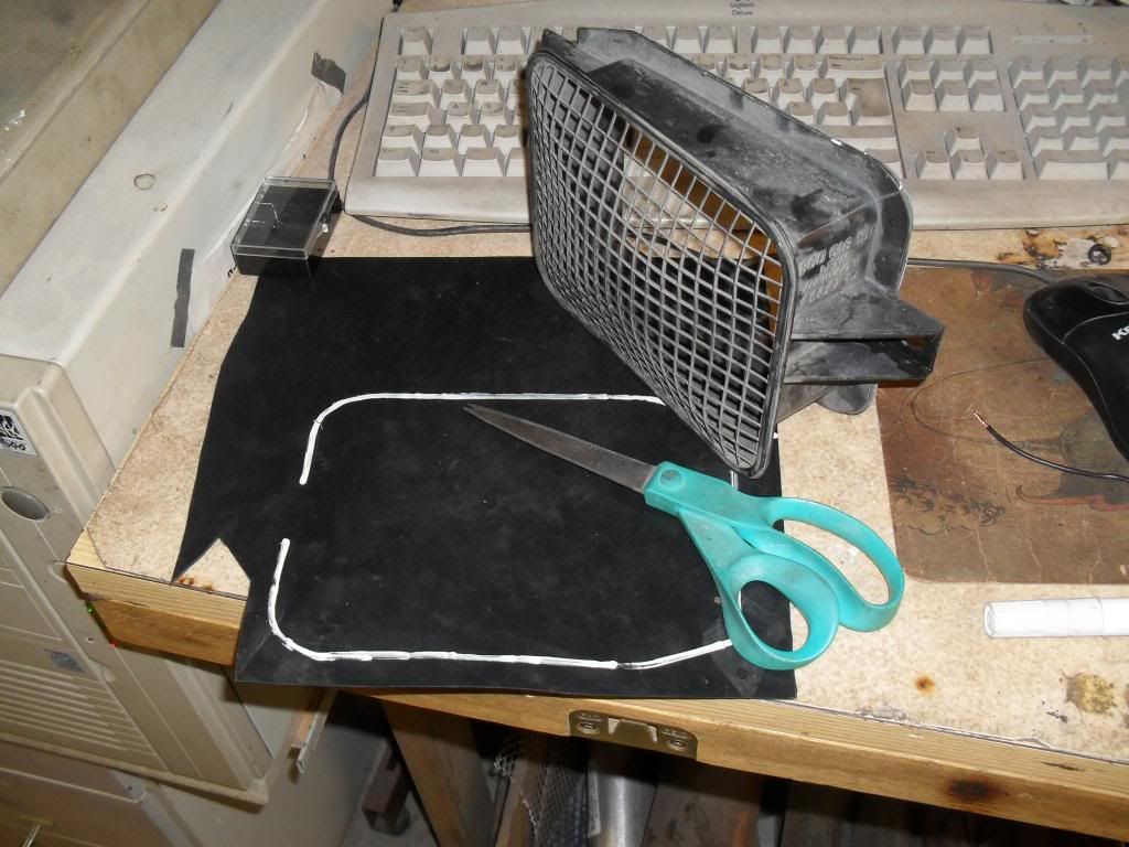

Nye lyktepakninger skal lages.
Her også usaklige mengder silikon, og fortsatt var det ikke tett.

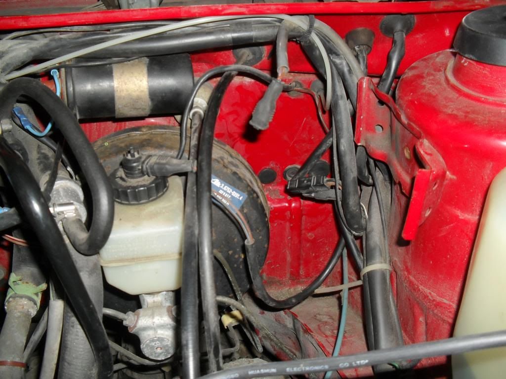

Opprydding av uisolerte ledninger og la opp ledninger til lys og div som manglet.
Marcant 400W Sub og JVC cdspiller.
