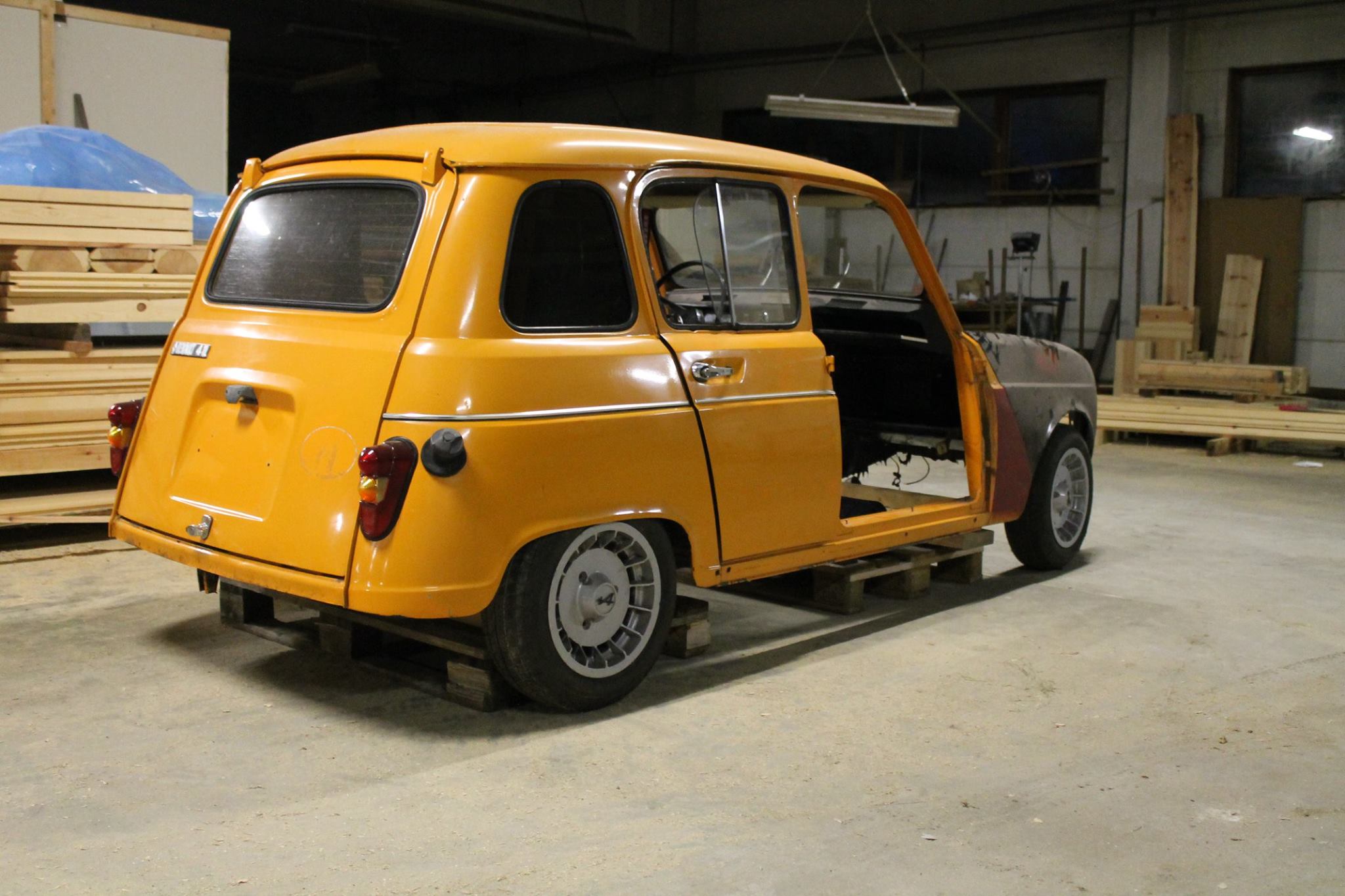

Hehe, ja ;) Kjøpte denne + delebil da jeg var 11 år! ;) Jeg skal lakkere den i samme farge, men jeg skal kun lakkere frammdører, skjermer og panser. Bilen er strøken ellers i lakken, og med en lakkrens så blir den som ny.

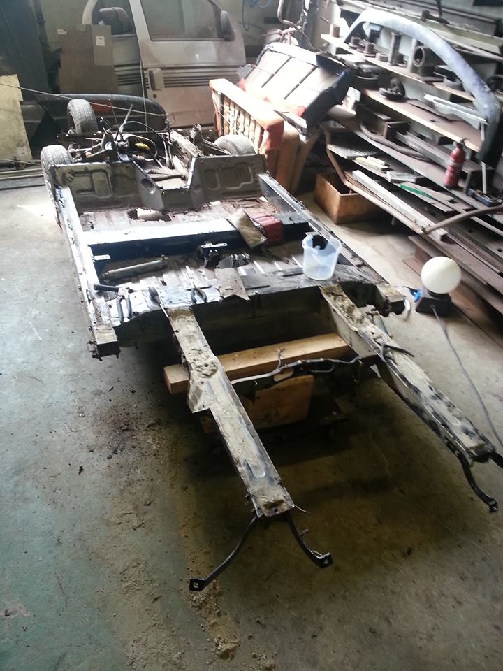

Her har det jo også skjedd litt.. Siden bilen er så rusten som den er, så delte jeg rett og slett karosseri og ramme.. Har også handlet inn alle de delene jeg trenger for å få den rustfri, som nye komplette kanaler, skjermer, gulv og noen andre plater i gulvet.. :D

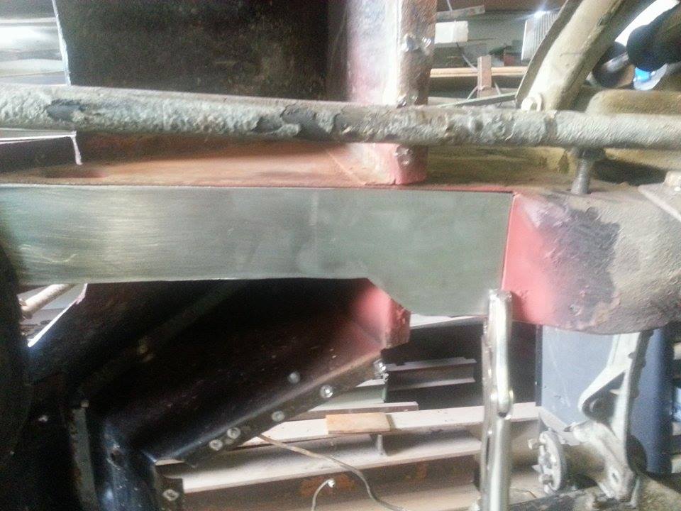

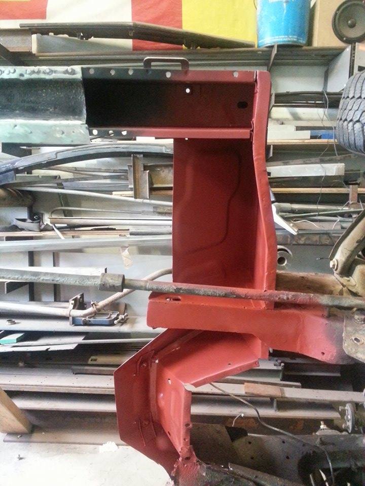

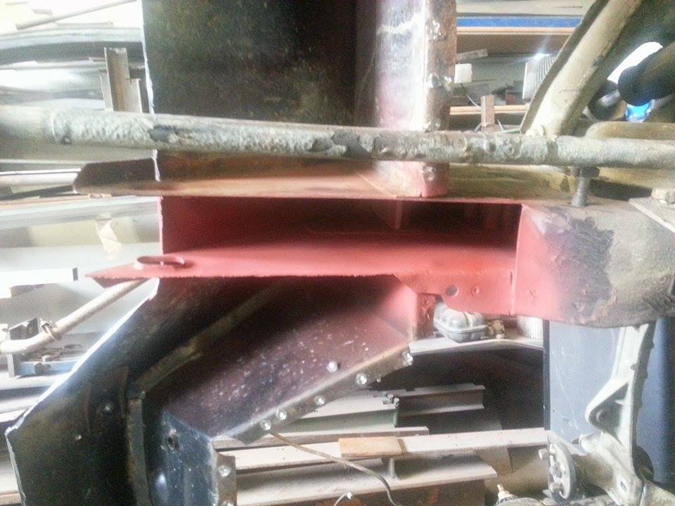

Lenge mellom hver gang jeg er innom her.. Tok fram denne ramma en dag og kappet ut ene kanalen og sveiste endel rundt den og byttet den. Ferdig på den ene siden, godt i gang med den andre nå. Mangler egentlig bare gulv etter det. 1-winking.gif

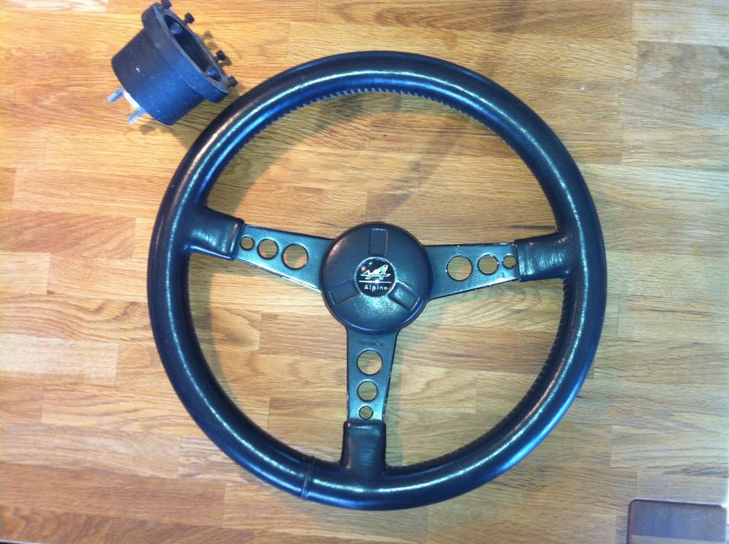

Fikk tak i et Renault 5 Alpine ratt til den og, da har jeg alpine hjul og ratt, skulle hatt motoren og, men de vokser ikke på trær.. :P

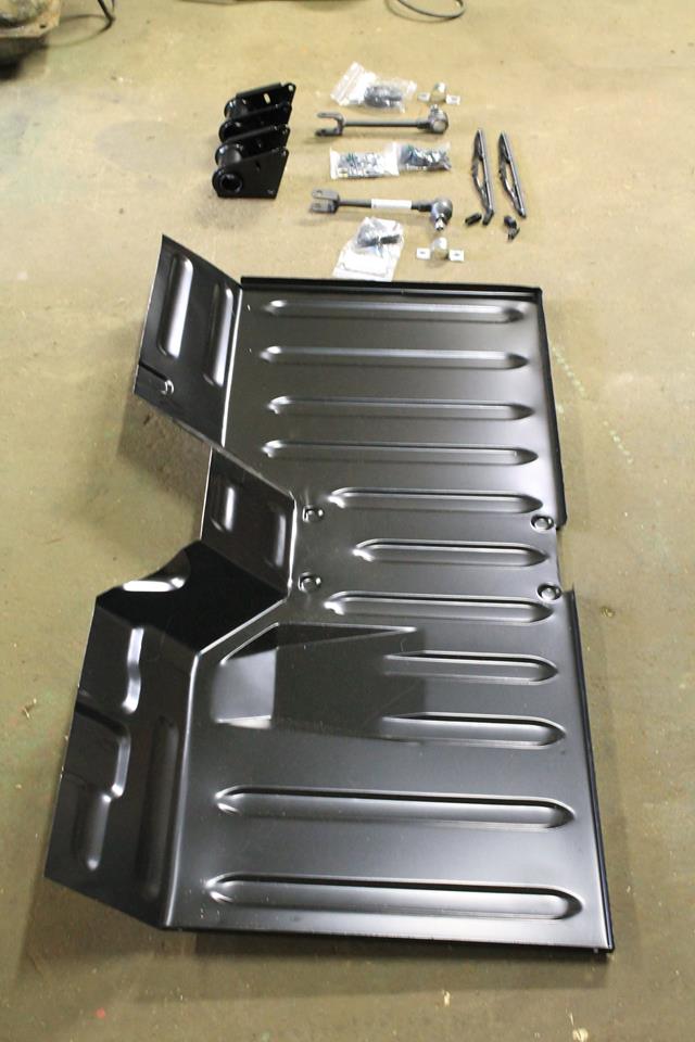

Begge kanalene er ferdig sveist og gulv er påbegynt utkappet.. For å kappe ut de siste platene under gulvet må bilen på siden og da må bakstilling på først.. 1-winking.gif Fikk montert nye opphengsfester på den og fikk samtidig senket den ca 70-80mm bak! Gleder meg til å senke foran og få på karosseriet etterhvert. biggrin.gif Nytt gulv og div deler er også på plass!

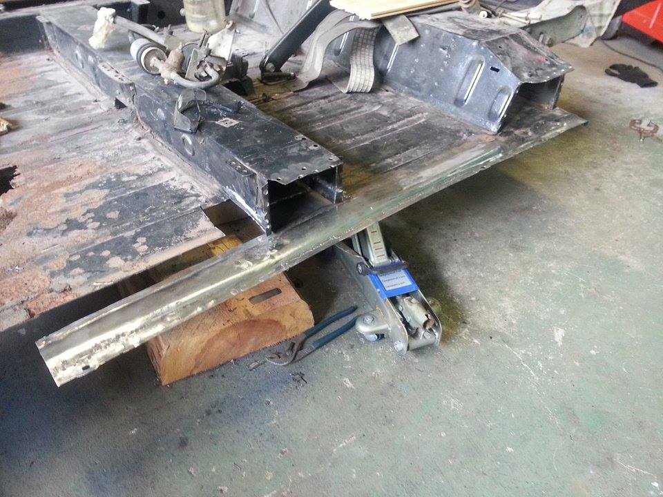

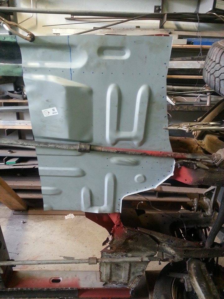

Ikke gjort så mye mere her, men fått den opp på sia og kappet ut litt mere rustne plater.. ;)
Måtte se litt ca hvordan bilen vil bli senenes ut, og jeg gleder med til den kan monteres og se hvor lav den blir! :D

Går litt trått her da jeg bor på hybel for tiden.. Men i helga fikk jeg gjort litt. smile.gif Sveist endel småting og fikk tilpasset og sveist på ene delen av gulvet på undersiden. Denne platen skal tilpasses mere når gulvet skal inn og sveises kant i kant med det.. 1-winking.gif
Satt bilen opp på andre siden så neste gang jeg får tid er det klart til å sveise resten av rusta.. biggrin.gif
