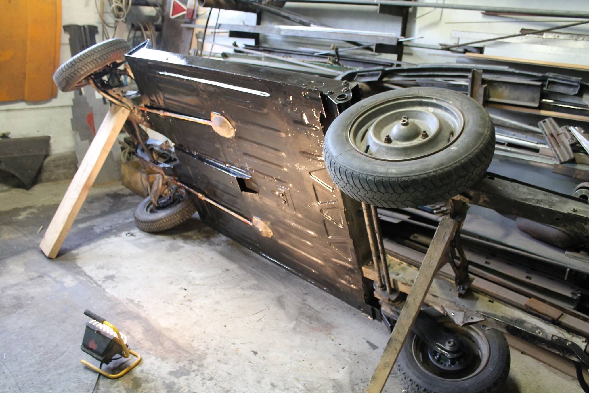

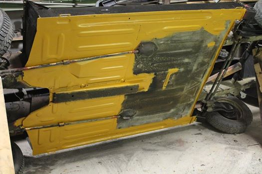

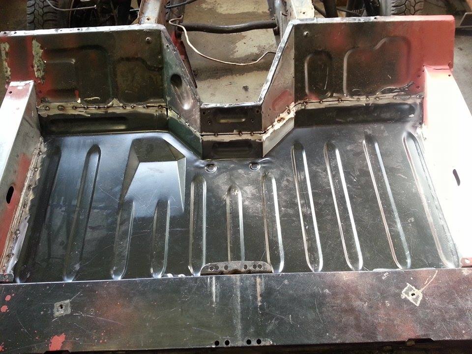

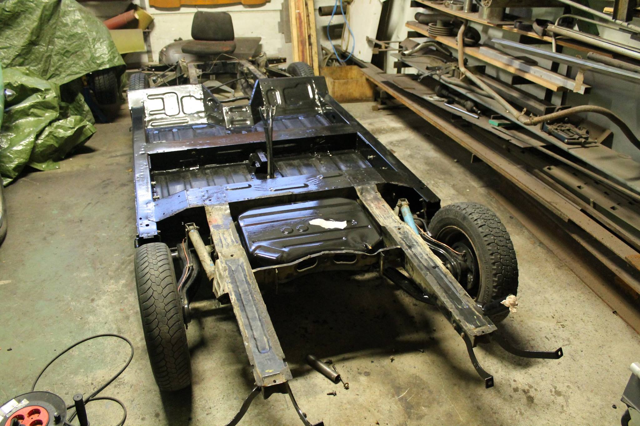

Helt nye karosserideler, ajaj! Når jeg ser sånt så angrer jeg på at jeg ikke tok meg råd til det selv. Vet ikke hvor mange timer jeg har bak meg - og foran meg - med tilpassing av plater.. Hvor mye betalte du for nye dørk foran feks?
Har mange timer bak meg med tilpassing av plater på andre biler jeg har sveisa mye på hvor slike deler ikke blir produsert, men utrolig nok så lager dem alt til Renault 4 fortsatt, med bra passform! :) Det koster litt mere, men er mye artigere da jobben er gjort så mye fortere. Gulv foran betalte jeg vel ca 1100 kr for og de to platene på undersiden 500 kr. Hver av kanalene komplette var vel rundt 1500 kr stk, men dette er ikke gælig.

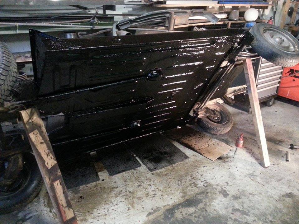

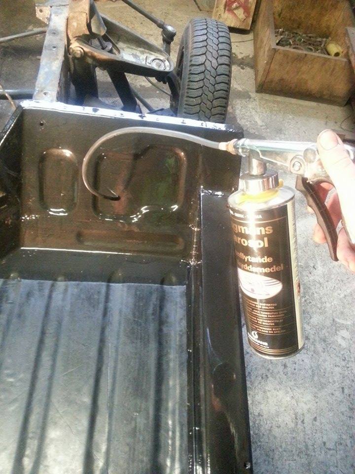

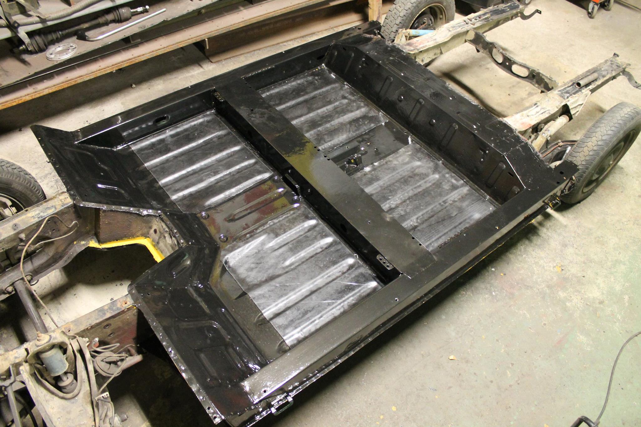

Skjedd litt mere her siden sist. Ramma er ferdig behandlet på undersiden, den har fått huleromsbehandling og tectylering, la på noen asfaltplater for å dempe noe vibrasjoner og. Vil lydisolere hele bilen skikkelig med tiden, men som student på hybel så er ikke råa den beste..

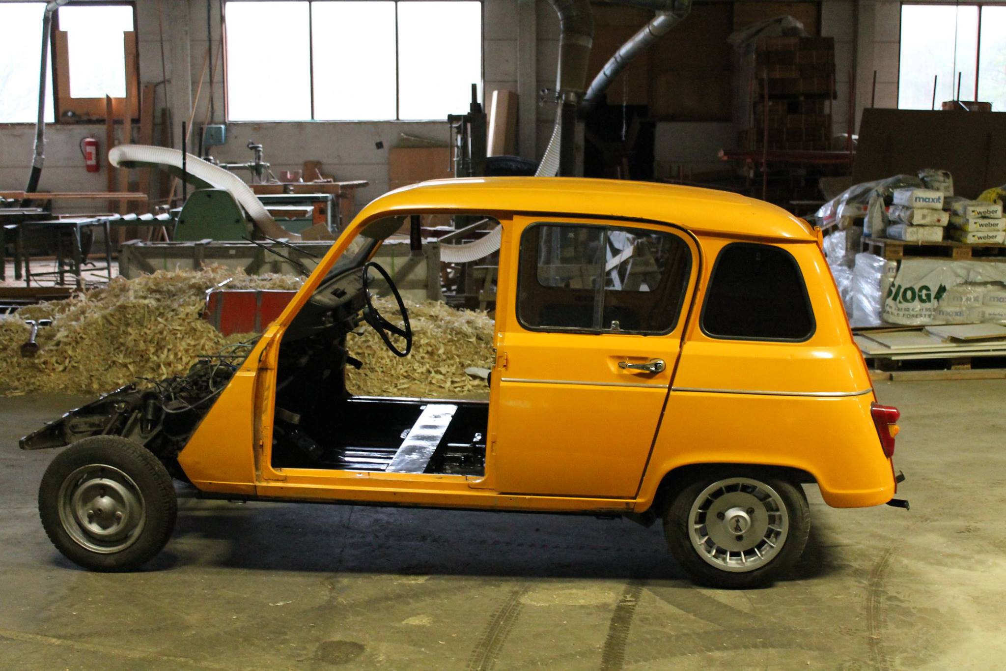

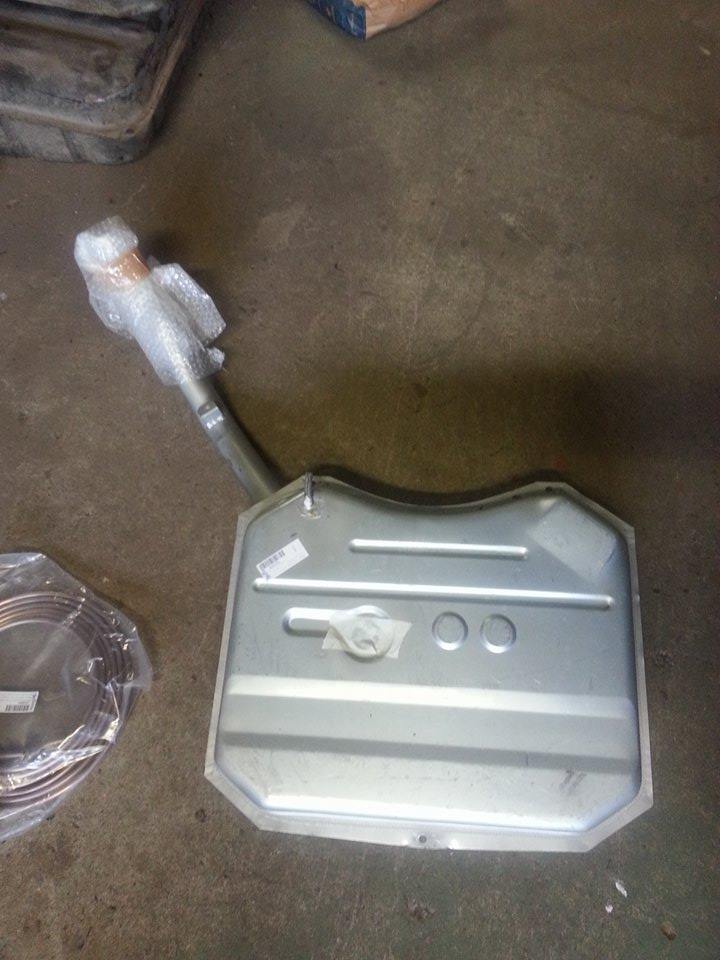

Karosseriet har også kommet på. Ny bensintank, rør og slanger på plass. :) Fått justert inn ca høyde bak, får ikke senket den foran før motor og alt er på plass, derfor den stuker feil vei.. ;)
Sveiset ferdig batterikassa og frisket opp master sylinderen litt da den ikke så så bra ut. :)

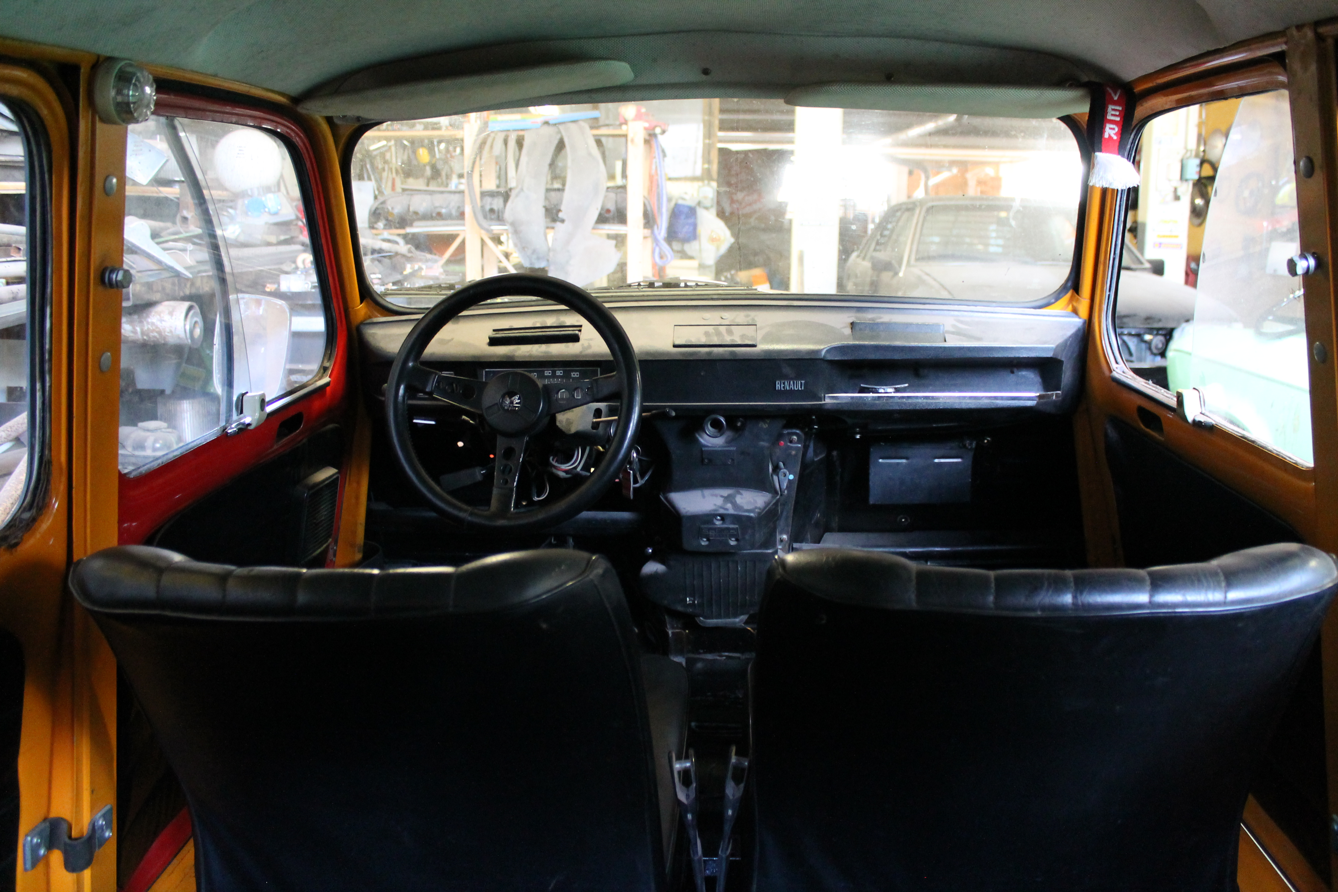

Ga motorrommet en avfetting, noe som hjalp mye. Blir ikke lakkering nå i første omgang, nå skal den bare monteres sammen så skilter kan komme på og den kan brukes litt. smile.gif Monterte r5 Alpine rattet også, gjorde seg det, også er det veldig godt å holde! smile.gif

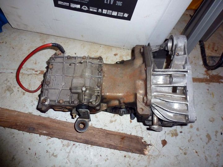

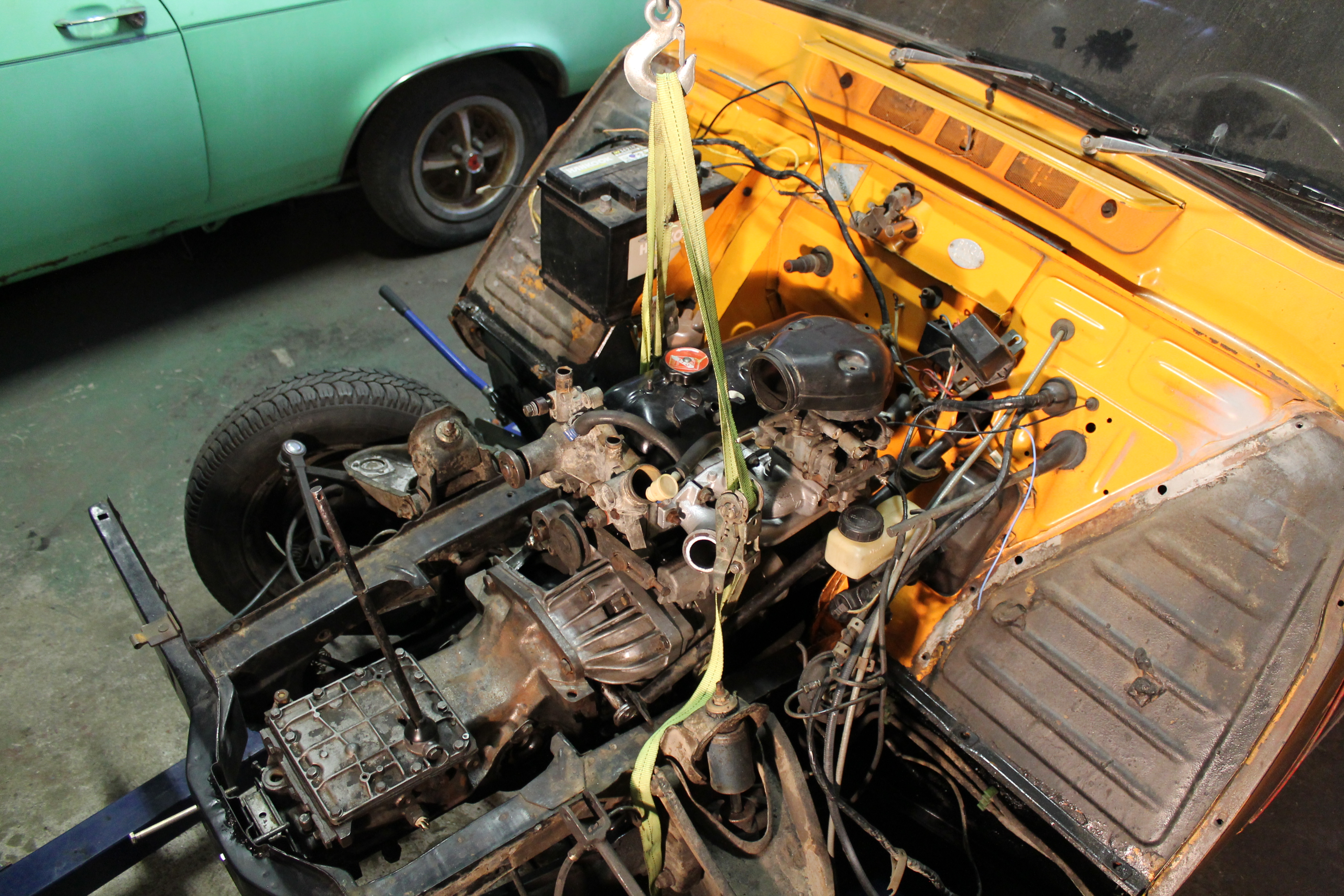

Fått hentet motoren til 4èrn nå. Litt mere jobb enn planlagt å få den i da kun ett motorfeste passet. Har fått montert sammen motor og girkasse. Girkasse måtte bygges om fra gulvgiring til paraply, dette var en grei jobb, måtte bare bytte top dekselet og sjalter gaffelen på undersiden! smile.gif Blir sluttutveksling på 4.1 kontra 6.2 som det var før.. :P
Har fått tilpasset frontplaten, men mangler å få tilpasset venstre motorfeste, før motor kan settes i skikkelig. smile.gif
