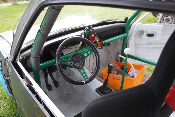

Sånn har jeg gjort det i en Escort MKII jeg har pusset oppigjen fra "de døde" nå:
Har satt hovedstrømsbryteren høys så det ble enklere å få til wire til utvendig wire..
Oljetrykkslampa satte jeg der for å få bort noe tomrom, men den er ikke påkobla. Denslags er bare ett forstyrrende element når den lyser og blinker.
Har også vinkla bryterpanelet så det er enklere å komme til. Ser rotete ut men er ikke helt ferdig der enda. Alt av ledninger osv er dratt opp i strømper etc så det skal se litt trivligere ut og være beskyttet for skader når bilen kommer i bruk igjen...
